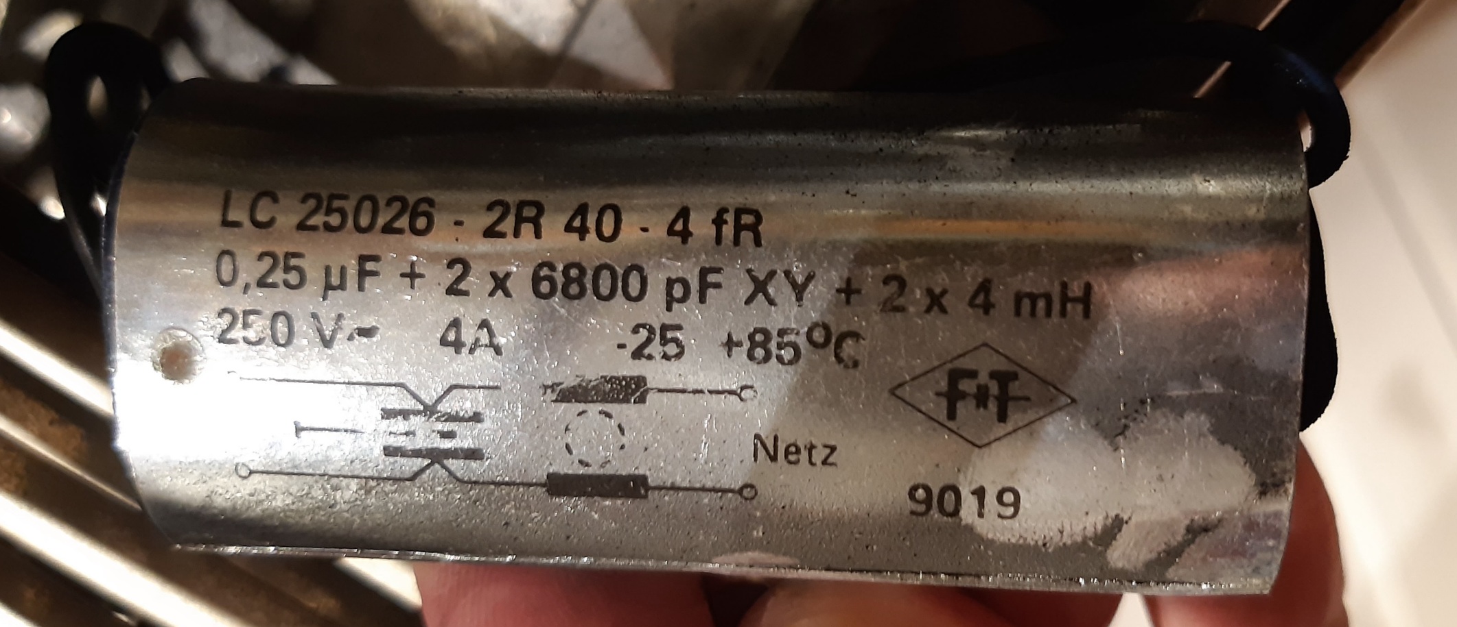

bisher war ich nur als Leser hier unterwegs. Nun bräuchte ich aber mal einen Rat. Meine Frau hat eine alte Nähmaschine, bei der es einen Kurzschluss gegeben hat. Nun ist Frau traurig :( Ich habe daraufhin mal den Motor zerlegt und mal geguckt, was dort so verbaut ist. Da war dann eine Blechdose drin, wo ich erst dachte, dass es ein Kondensator sei. Dank diverser Suchen habe ich dann aber rausbekommen, dass es sich wohl um einen Netzfilter handelt. Ich habe den Motor mal ohne Netzfilter getestet und läuft problemlos.
Nun habe ich allerdings das Problem, dass ich keinen passenden Netzfilter finde. der alte hat, wie im Bild erkennbar folgende Werte:
LC 25026 - 2R 40 - 4 fR
0,25uF + 2x 6800pF XY + 2x4mH
250V~ 4A
leider finde ich keinen passenden. Was ich gefunden habe ist folgender:
https://www.henri.de/bauelemente/bauelemente-passive/entstoerfilter/6769/entstoerkondensator-netzfilter-4a-250v-0-24uf-2x-2400pf-2x2mh-entstoer-drossel.html
Kann ich den auch verwenden? Oder weinen dann alle Powerline Geräte? :D

(Firma: privat) #7521269
Für mich wäre er brauchbar nur der Preis ist unmöglich. Wenn man die Möglichkeit hat kann das Teil aus 2 oder Einzelkndensatoren billiger zusammenbauen.Ein X-Y Kondensator müsste 8-12 Euro kosten. Such im Netz nach X-Y Kndensatoren mit ähnlichen C Werten. Hans
OP #7521289
Hallo Hans,
Danke für die schnelle Antwort. Ja 30€ ist schon nicht wenig, aber Happy Wife,.. ;)
An was selber zusammensetzen hatte ich auch schon gedacht, bin aber nicht so in dem Thema drin. Der Platz ist auch etwas begrenzt. Habe mal ein Bild vom Motor angehangen. Alternativ müsste ich noch vor dem Motor eine Abzweigdose setzen.

#7521315
Tobias S. schrieb:
Die Blechdose ist ca. 20x30x65mm oval und die Drähte sind ca. 12cm lang.
Dann passt es leider nicht. Hatte zu spät gesehen, dass der nur 220 V hatte. Deswegen Beitrag gelöscht.. Die alten Dinger halten dann auch nicht so lange wie neue.
Die Kapazitätswerte brauchen nun nicht sklavisch exakt eingehalten werden. Die Entstörwirkung ist bei 220nF X und 2,5 nF Y auch schon da. Der Knackpunkt ist eher die Drossel und deren Strombelastbarkeit.
