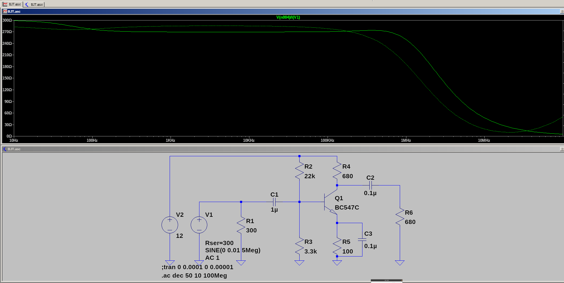

Ich habe eine Verständnisfrage zur Eingangsimpedanz der
Emitterschaltung.  Ich habe wie im Bild eine Emitterschaltung mit der
Eingangsimpedanz von 300 Ohm und ausgangsimp. von 680 Ohm simuliert.
Jedoch wenn ich die Eingangsimpedanz von der Simulation messe, sehe ich,
dass diese ab ca 500kHz abfällt. Woher kann das liegen und habe ich da
Fasch gemessen?

Bau mal spaßeshalber ein paar mehr pF zwischen Basis und Kollektor ein
und beachte dann die Phase der Impedanz. Da gibt es einen Herrn Miller,
der zu diesem Effekt was sagte...

Die Eingangsimpedanz, auf die der Miller-C arbeitet, ist nach Thevenin
die Parallelschaltung der Quellenimpedanz der V1 mit R1, R2, R3 und dem
Eingangswiderstand des Transistors. Es hilft, die V1 niederohmiger zu
machen und nach einem HF-Transistor mit niedrigster C_cb zu suchen.
Simuliere mal den Strom, der in dem C-cb fließt, ist sehr anschaulich,
was da passiert, wenn f zunimmt.

von Arno R. (arnor)
Wie kommst du denn darauf?
Die Schaltung hat bei niedrigen Frequenzen (hier bis ungefähr 100kHz)
etwa 3K Eingangswiderstand, also nur das was der Basisteiler bewirkt.
Der Transistor selbst hat einen viel größeren Eingangswiderstand,
nämlich etwa ((ut/ic)+RE)*B ~ 50KOhm.
Bei höheren Frequenzen nimmt der Eingangswiderstand des Transistors dann
durch die Wirkung des Emitterkondensators auf (ut/ic)*B ~ 1,5kOhm ab.
Wobei die Stromverstärkung dort ebenfalls frequenzabhängig wird und ab
ft/B abzusinken beginnt. Mit ft=200MHz und B=500 sinkt die
Stromverstärkung ab 400kHz.
Parallel dazu wirkt dann auch der schon genannte Miller-Effekt, der eine
Parallelgegenkopplung darstellt. Mit einer Spannungsverstärkung von etwa
100, 5pF Ccb und 300Ohm Signalquellenwiderstand ergibt das eine
Grenzfrequenz von etwa 1MHz.
von Jens G. (jensig)
Er hat noch einen 300Ohm parallel am Eingang, den er mitmisst ...

von Arno R. (arnor)
Das hatte ich befürchtet...
Aber da der TO schrieb:
was für den Ausgang nur dann stimmt, wenn man die 680R Last wegdenkt,
habe ich die "Schaltung" als mit C1 beginnend definiert. Außerdem
scheint mir, daß der TO überhaupt keine Ahnung hat, was er da macht und
man deswegen ruhig mal sagen kann wie die Sache (vereinfacht, ohne
Bahnwiderstände...) funktioniert.

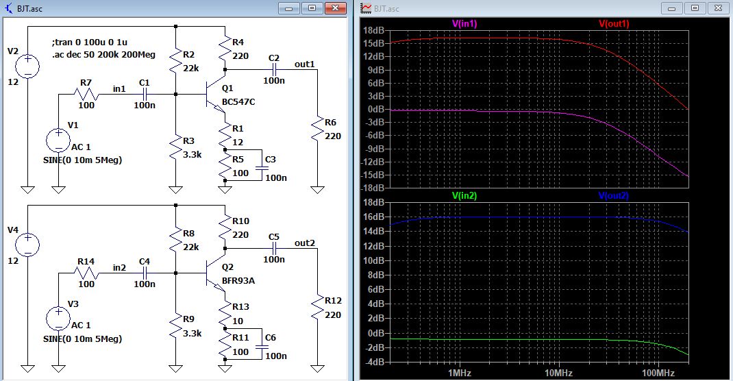

von B e r n d W. (smiley46)
Strategie 1: Weniger Verstärkung und niedrigere Impedanzen
Strategie 2: Besseren HF-Transistor verwenden
von Crafter C. (crafter_c)
Danke für die Anmerkungen, wie wirkt R1 / R13 bei deiner Schaltung auf
die Bandbreite im rechnerischen Sinne?
von Enrico E. (pussy_brauser)
Crafter C. schrieb:
> wie wirkt R1 / R13 bei deiner Schaltung auf die Bandbreite?
Je größer R1/R13 und je kleiner C3/C6 um so geringer die Verstärkung,
aber um so größer die Bandbreite.
Enrico E. schrieb:
Wird damit auch der Betafaktor beeinflusst? Ich verstehe die Beziehung
zwischen der Verstärkung und Bandbreite nicht so gut. Ein Rechenbeispiel
anhand der Schaltung von Bernd wäre hilfreich.
