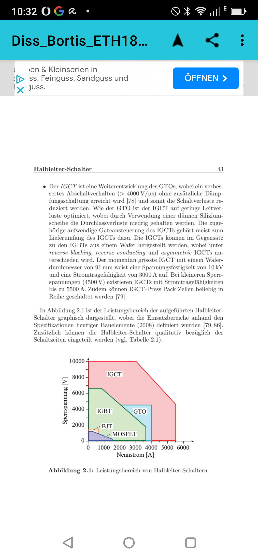

IGCT werden fuer so hohe Leistungen eingesetzt.
von H. H. (Gast)
Das sind Thyristoren.
