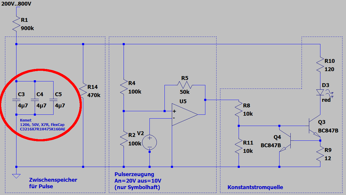

ich habe eine einfache Schaltung, welche eine Kondensatorbank überwachen
soll.
Die Kondensatoren C3,C4,C5 (Kemet C3216X7R1H475K160AE) werden über den
Vorwiderstand geladen und bei 20V geht die LED an und bei 10V wieder
aus. Man könnte auch sagen ein U-zu-f Wandler.
Das ganze tut auch so wie es soll.
(Die Pulserzeugung ist in Realität etwas anders, ist aber wie gesagt
nicht das Problem. Die Stromquelle ist exakt so wie verwendet.)
Allerdings habe ich ein Phänomen, was ich mir nicht erklären kann.
Die Schaltung driftet mit der Zeit. bei Speisung aus einem Labornetzteil
hab ich zu Beginn 12,7Hz. Nach ca. 5min 12,9Hz, nach 15min 13,4Hz und
nach 3 Tagen 15,6Hz.
Nach einem längeren Auschalten von 2-3 Stunden bin ich wieder bei
12,8Hz.
Das ist ein Drift von ca. 20% Kapazität!
Was ich mir bereits angesehen habe:
- X7R als frequenzbestimmender Kondensator ist ungünstig, für die
vorhandenen Platinen jetzt allerding zu spät
- Temperatur würde ich ausschließen, da die Gesamtleistung der
Elektronik (ohne Vorwiderstand) ca. 75mW ist.
- Erwärmen mit Fön und abkühlen mit Kältespray ändert etwas (3-5%), aber
bei weitem nicht die 20%.
- DC-Bias habe ich betrachtet, da sich aber die Spannung wärend der drei
Tage nicht ändert, dürfte das ja keinen solche Drift erklären
- Ersetzen der MLCC durch Folienkondensatoren hat die Drift vollständig
beseitigt
- Aging der Kondensatoren (2% je Dekade, also 2% nach 10h, 4% nach
100h....) reicht auch nicht aus um die 20% zu erklären.
- Reset des Agings (erwärmen mit Lötkolben) ändert nichts
- dielektrische Absorption erscheint mir irgendwie ähnlich, aber hier
ändert sich ja die Hauptkapazität
Hat jemand eine Erklärung dazu?
Oder auch Application Notes, Hinweise,...?
Ich muss den Drift jetzt nicht unbedingt beseitigen. Wir könnten damit
leben. Ich muss es allerdings verstehen, nicht das ein ganz anderes
Problem drunter liegt und die Schaltung in einem halben Jahr gar nicht
mehr will.
Danke,
Benjamin
Benjamin K. schrieb:
> ... und nach 3 Tagen 15,6Hz.
Und dabei bleibt es dann auch nach 1 Woche?
Hast du auch Oszibilder von diesen verschiedenen Frequenzen? Verändert
sich die Ladezeit oder die Entladezeit oder beide?
Kältespray und Fön bringen Gewissheit. Auch gern mal im Bereich Q3, Q4
und R9. Denn die sind für das Entladen zuständig. Wenn sich da was
ändert, dann ändert sich auch die Frequenz.

von Benjamin K. (bentschie)

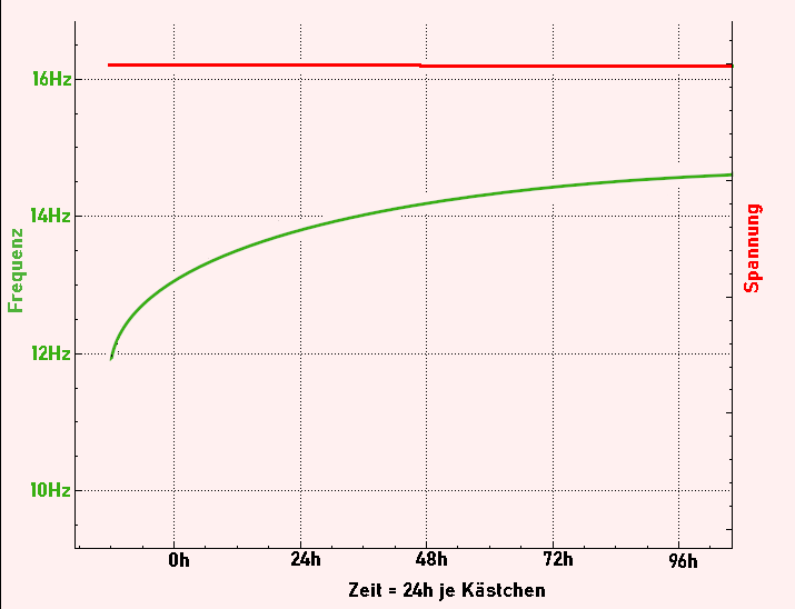

Ja, es läuft ein Dauerversuch seit Monaten ununterbrochen durch, dort
habe ich ca. 14,8Hz.
Im Anhang ein Diagramm zu ca. 4 Tagen einer anderen Messung. Das sieht
aus als läuft das in eine Sättigung.

von Bernd G. (Gast)
Hier erwartet wieder jemand Stabilitätswunder von ferroelektrischen
Keramiken.
> Keramiken.
Motopick schrieb:
> Verschwende deine Zeit besser mit TXCOs, OCXOs und Konsorten.
> Oder Spannungsrefenzen mit 10 ppm/K.
Ich fasse mal die Antwort auf die zwei Beiträge zusammen. Die
Anforderung war nicht hohe Genauigkeit. Ursprünglich sogar nur "das
soll irgendwie Pulsen wenn Spannung da ist"
Dann ist jemanden Aufgefallen, das dass ja U-zu-f macht und sogar
ziemlich linear.
Ich habe auch versucht in meiner Frage deutlich zu machen, das die
Genauigkeit erstmal nicht mein Problem ist.
Ich suche die unterliegende Physikalische Ursache. Dieses Verhalten war
mir neu, und ich habe dazu bei Kemet und TDK und ... keinerlei Infos
gefunden.

> Das sieht aus als läuft das in eine Sättigung.
Ja, eindeutig die in der Natur übliche e-Funktion.

> Meinst du die Kondensatoren mit reinem AC (Sinus) beaufschlagen und dann
> die Kapazität beobachten?
Nein, ich meine das so:
1. DC-Spannung anlegen (die führt ja offenbar zum Kern des Problems)
2. warten
3. Kondensator abklemmen und entladen
4. Kapazität messen mit "üblichem" Kapazitätsmessgerät
5. weiter bei 1
Wenn es da einen Effekt gibt, bist du fertig und kannst den FAE löchern.
Wenn es da keinen Effekt gibt, dann musst du die Kapazität "unter
Spannung" messen. Ich würde dann etwa so einen Aufbau ausprobieren:
                   DC-Blocker
                   Folie 100µ
  ---------o-------||----
20V       ===           C-Messgerät
  ---------o-------------
        Prüfling
        4µ7
> Da melde ich mich wieder dazu.
Hab einen Schalter angebaut um die Pulse zu unterdrücken.
Die MLCC laden sich damit auf ca. 27V auf, werden dann von einer Z-Diode
geklemmt.
Ich aktiviere die Pulse kurz für eine Messung und lasse das ansonsten
einfach mal stehen.
Esrte Messwerte:
Zeit  | Frequenz
 0 min| 12,02 Hz
 1 min| 12,6  Hz
 5 min| 13,7  Hz
20 min| 14,2  Hz
Also liegt es am DC-Bias. Ich werde jetzt mir doch einen FAE suchen
müssen, mal schaun ob ich da eine brauchbaren Kontakt finde.
Vieln Dank an alle, ich versuche Infos hier wieder reinzukippen, möge es
dem einen oder anderen helfen.
Benjamin
