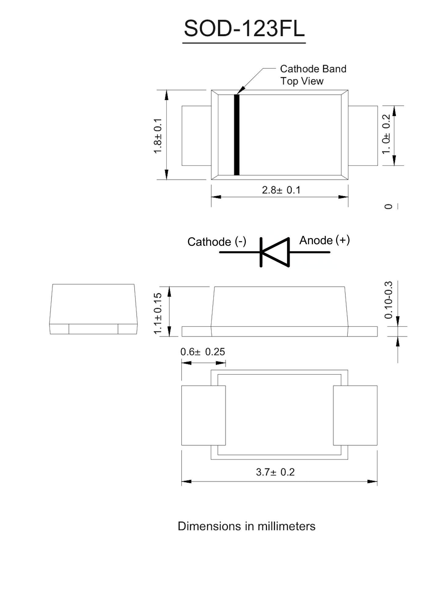

Das Bauteil hat die Abmessungen LxBxH: 2,78x1,77x0,90 (ohne
Löt-Kontakte). Mit der digitalen Schieblehre gemessen.

Ähnlich SOD123FL 2.6x1.6(x1.1) eher SOD123W=CFP3 2.6x1.7(x1)

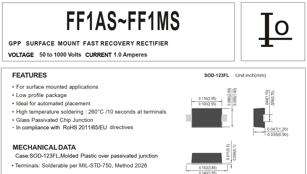

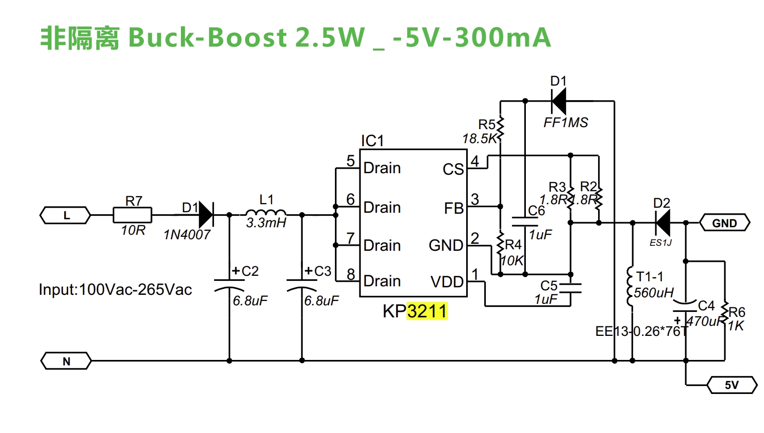

Ich habe ein Application Note zum verwendeten Regler "PWM Power Switch
KP3211SG" gefunden. Bei der gesuchten Diode scheint es sich um folgenden
Typ zu handeln:
FF1MS   FAST RECOVERY RECTIFIER 1000V/1A SOD-123FL

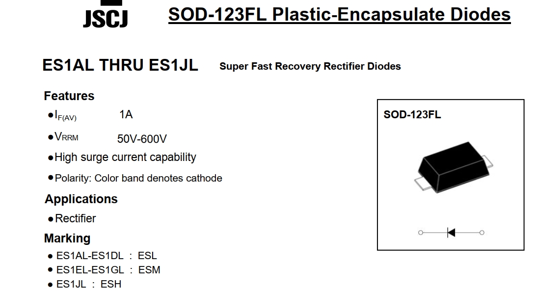

Auf dem Foto ist auch die zweite Diode D1 mit dem Marking Code "ESH" zu
sehen. Wird laut Datenblatt auch als E1JL markiert. Dabei handelt es
sich um eine Super Fast Recovery Rectifier Diode 600V/1A vom Hersteller
JSCJ. Genauso wie in der Application Note als D2 gezeichnet.
Die beiden Widerstände R1 18k und R2 9,1k sind auf dem Foto in Reihe mit
D2 mit dem Marking Code "UK" geschaltet und C5 parallel zu R1 + R2. Im
Application Note sind diese als R4, R5, C6 und D1 gezeichnet.
Das Application Note kommt also sehr nahe an meine Schaltung und damit
der gesuchten Bauelemente. Übrigens werden dort auch aus der Einspeisung
220V~ am Ausgang 5V= erzeugt.
