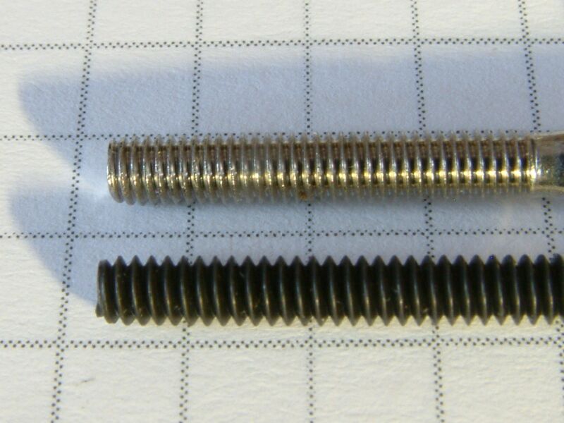

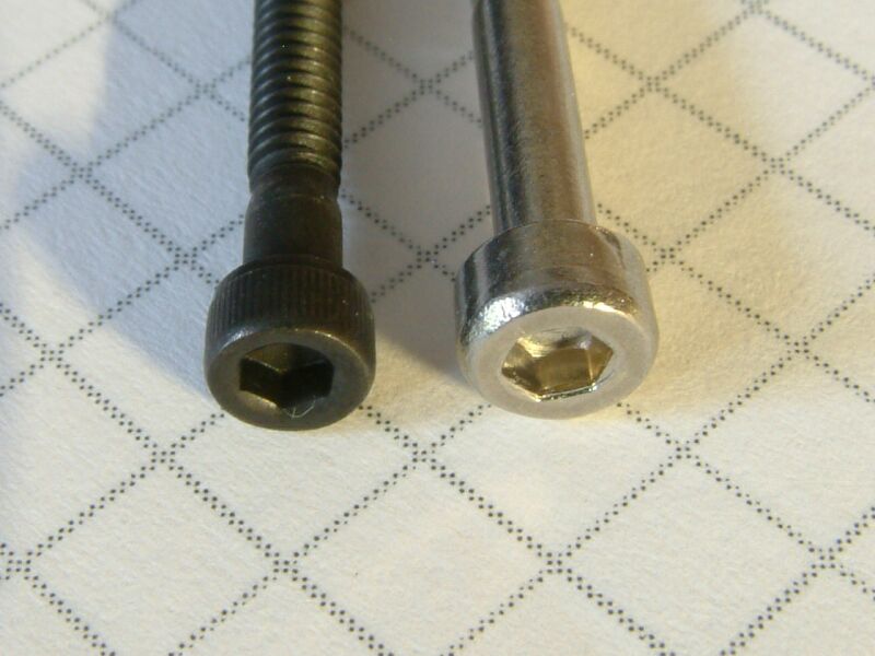

von Gustav K. (hauwech)
Heute kamen die Schrauben, im direkten Vergleich sieht man schön, dass
das Gewinde anders ist.
Auch haben die Inbusköpfe einen anderen Durchmesser, statt 5,4mm sind es
hier nur 4,6mm.
Achja, einen speziellen Inbusschlüssel darf man auch noch beschaffen,
statt 2,5mm benötigt man nämlich 3/32".
Wieso auf meiner Gewindelehre Whitworth mit 55° Flankenwinkel steht
(statt UNC mit 60°) bleibt ein Rätsel. Oder benötigt man eine weitere
Lehre?

In so einem Fall beschafft man den passenden Inbusschlüssel für schlappe
2,50 Euro. Der lag schon am nächsten Tag im Briefkasten, im Gegensatz zu
den Schrauben.

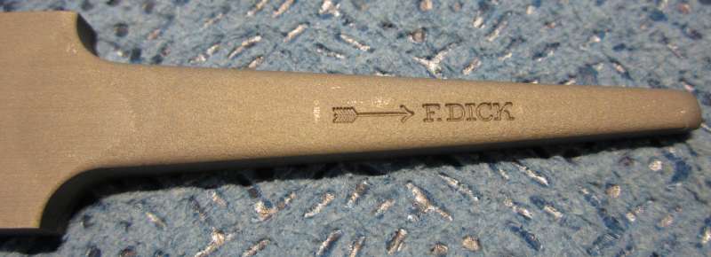

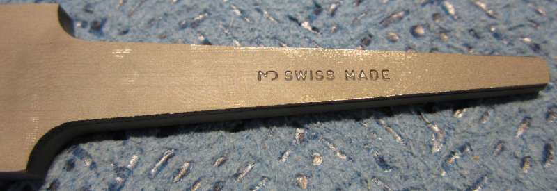

von Harald W. (wilhelms)
Ein T. schrieb:
> sinnvoller ist deswegen sicherlich die Verwendung einer Diamantfeile.
So eine?
https://maximex.shop/thumbnail/bf/7c/13/1611177749/1014454_Product_1920x1920.jpg
von Ein T. (ein_typ)
Harald W. schrieb:
> So eine?
Wenn das wirklich eine Diamantfeile ist, kann man damit zweifellos
Material abtragen. Ob das Ergebnis bei einer labbrigen Nagelfeile dann
aber maßhaltig, gerade, eben, winklig und glatt wird, sei dahingestellt.
Aber es gibt ja auch richtige Werkzeugfeilen mit Diamantbeschichtung,
wie diese [1], jene [2] oder die hier [3]:

Nun ja, Dick-Präsionsfeilen kann man noch immer kaufen, für eine 200mm
sind knapp 30 € angesagt. Dann Dick und Swiss, Bilder von 2016. Im
Gegendatz zu dem Baumarktscheiß bekomme ich damit gerade Ausschnitte
hin.

von Manfred P. (pruckelfred)
Gustav K. schrieb:
> Sicher?
https://www.amazon.de/Pr%C3%A4zisionsansatzfeilen-200-mm-Hieb-3/dp/B00JOLGG4U/278-7766000-2259348
> M.W. machen die heute nur noch Messerzeugs für die gehobene
> Gastronomie selber, die Feilen kaufen sie in der Schweiz ein.
Siehe
https://www.mikrocontroller.net/attachment/615840/Heftseite_Swiss.jpg
Swiss ändert nichts daran, dass die funktioniert. Die Schweiz ist nicht
als Billiglohnland für Plunder bekannt!
> Mit deinen Qualitätsfeilen bist du aber einer der letzten Mohikaner. In
> meinem Umfeld sehe ich nur billig vom Lidl, den Leuten ist der Schrott
> aus dem Baumarkt schon zu teuer.
Auch ich gebe nicht gerne unnütz Geld aus. Aber lese nochmal:
Manfred P. schrieb:
> Im Gegensatz zu dem Baumarktscheiß bekomme ich damit
> gerade Ausschnitte hin.
> Stimmt. Nur wüsste ich grundsätzlich gerne den wirklichen Hersteller,
> denn diese Information ist die Grundlage für meine Kaufentscheidung.
Übertrieben. Aber man kann ja mal G* fragen:
http://www.dg.de/en/maker/Dick-Friedrich-Esslingen - wähle 'History'
"1993 Cooperation with UMV, Switzerland. Movement of the production of
Dick files to a Swiss Establishment" lässt vermuten, dass Dick dort
selbst noch die Finger drauf hat.
