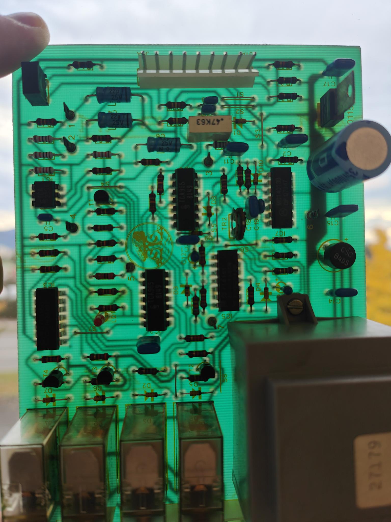

Ich habe den abgebildeten Trafo auf einer Platine, welche nicht mehr
funktioniert. Speise ich nach dem Gleichrichter 20VDC ein läuft diese.
Somit vermute ich den Trafo. Leider finde ich mit der Bezeichnung nichts
genaueres, und ich habe zu wenig Erfahrung damit. Für einen Profi ist
das alles bestimmt eindeutig.
Ich weiss, DC Widerstandsmessungen sind bei Trafos nicht allzu sinnvoll,
trotzdem habe ich es getan um einen möglichen Windungsschluss zu finden.
Primärseitig hat er ca. 650 Ohm, Sekundärseitig 6 Ohm.
Kann daraus vermutet werden, dass die Sekundäre Wicklung durchgebrannt
ist? Die schwarze Verfärbung ist vielleicht ein Hinweis, der Varistor
ist nämlich ganz.

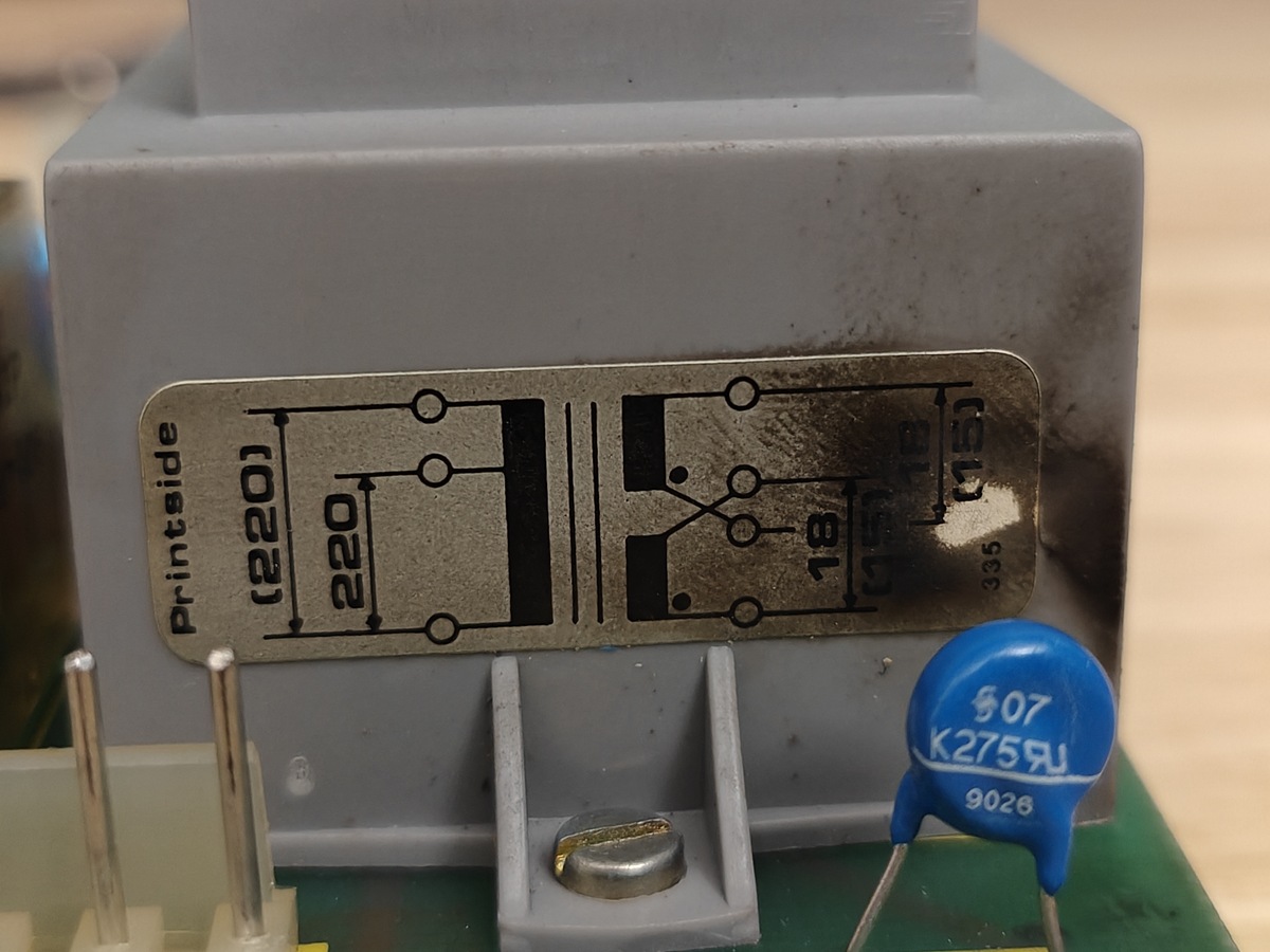

Kannst du den schwarzen Schmodder am Trafo abwischen? Dann kannst du
sicher irgendwas mit 18 lesen. Könnten 18V sein. Und aus der Trafogröße
kann man auf die Leistung schließen. Also hast du genug Angaben für
einen Ersatz!
von Thomas R. (thomasr)
In der Vergrößerung sind 18 Volt sekundär lesbar. Aber auch 15 Volt wenn
die Eingangsseite anders beschaltet wird (die 220 in Klammern)
Mit deinen Messergebnissen würde ich eher den Gleich Riecht Er als
defekt vermuten.
> ist?
Nein, 6 Ω ist für eine Kleinspannungswicklung ziemlich normal.
Du wirst nicht umhin kommen, die Ausgangsspannungen mal im Betrieb zu
messen – mit der nötigen Vorsicht, versteht sich, damit du nicht an die
230 V kommst.
Der Trafo ist ein wenig eigentümlich: je nachdem, wo an der Primärseite
die 220 V angelegt werden, soll er sekundär entweder 2 x 15 oder 2 x 18
V produzieren. Nun haben wir mittlerweile 230 V und das bezeichnet nur
die Nennspannungen, müsste also etwas mehr sein.
Ist noch eine Sicherung davor? Kannst du messen, ob die 230 V überhaupt
am Trafo ankommen?

von Harald K. (kirnbichler)
Manuel D. schrieb:
> Kann daraus vermutet werden, dass die Primäre Wicklung durchgebrannt
> ist?
Nein. Wäre sie durchgebrannt, wäre sie hochohmig.
Nein, das ist Dreck, der von außen, nicht aber vom Trafo selbst kommt.
Wenn Du den vorsichtig vom Schild abwischst, kannst Du auch die
Beschriftung besser lesen.
Wäre der Trafo durchgebrannt, wäre das eher das Gehäuse bräunlich
verfärbt, weil heiß geworden.

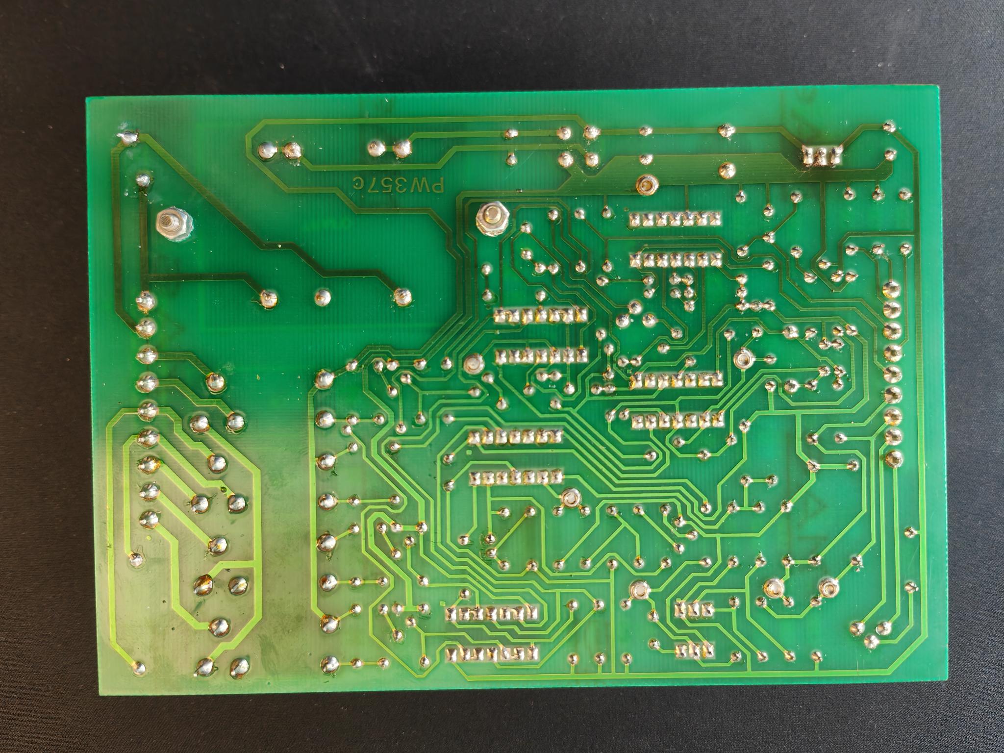

von Peter D. (peda)
Harald K. schrieb:
> Wie diagnostizierst Du, daß der Trafo "nicht mehr funktioniert"?
Zeig mal ne Vollansicht der beiden Platinenseiten, dann muß man nicht
mehr rumraten.

2X 18V 200mA kann ich lesen.

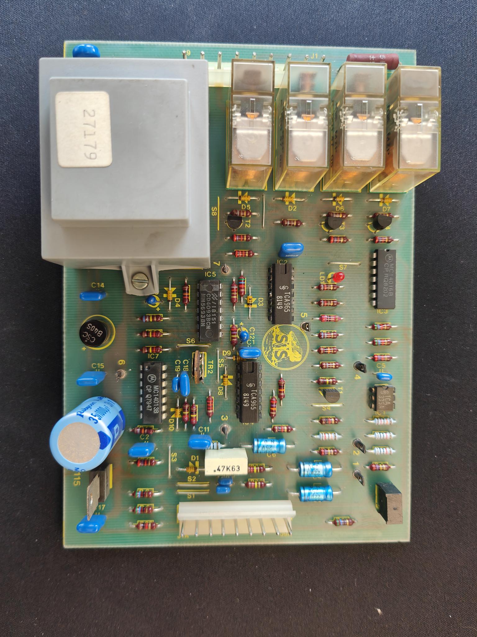

von Manuel D. (manu_xd)
Vielen Dank für das grosse Echo!  :-)
Es handelt sich um eine Steuerplatine einer Privaten Hebebühne. Ich
kenne das Rundherum nicht, und der Fehlerbeschrieb lautet "Lift bewegt
sich nicht mehr". Somit bin ich vom einfachsten ausgegangen, und zwar
dass die Stromversorgung der Elektronik eine Macke hat. Folgende
Schritte habe ich in dieser Reihenfolge durchgeführt:
1. Optische Kontrolle des Varistors Netzseitig - scheint Intakt
2. Durchgangsprüfung / DC-Widerstandmessung Trafo -> Nicht
kurzgeschlossen / Hochohmig
3. Check des Gleichrichters -> bei allen 4 Dioden 0.56V
4. Check des Linearreglers LM341P15 -> Liefert 14,7V wenn ich nach dem
Gleichrichter 20V DC einspeise. Relais Klicken dann auch und es scheint
sich etwas zu tun.
Das ist schon ein Anhaltspunkt, Danke!

Vielen Dank auch an alle anderen Teilnehmer der Diskussion!
Viele Grüsse
von Torsten B. (butterbrotstern)

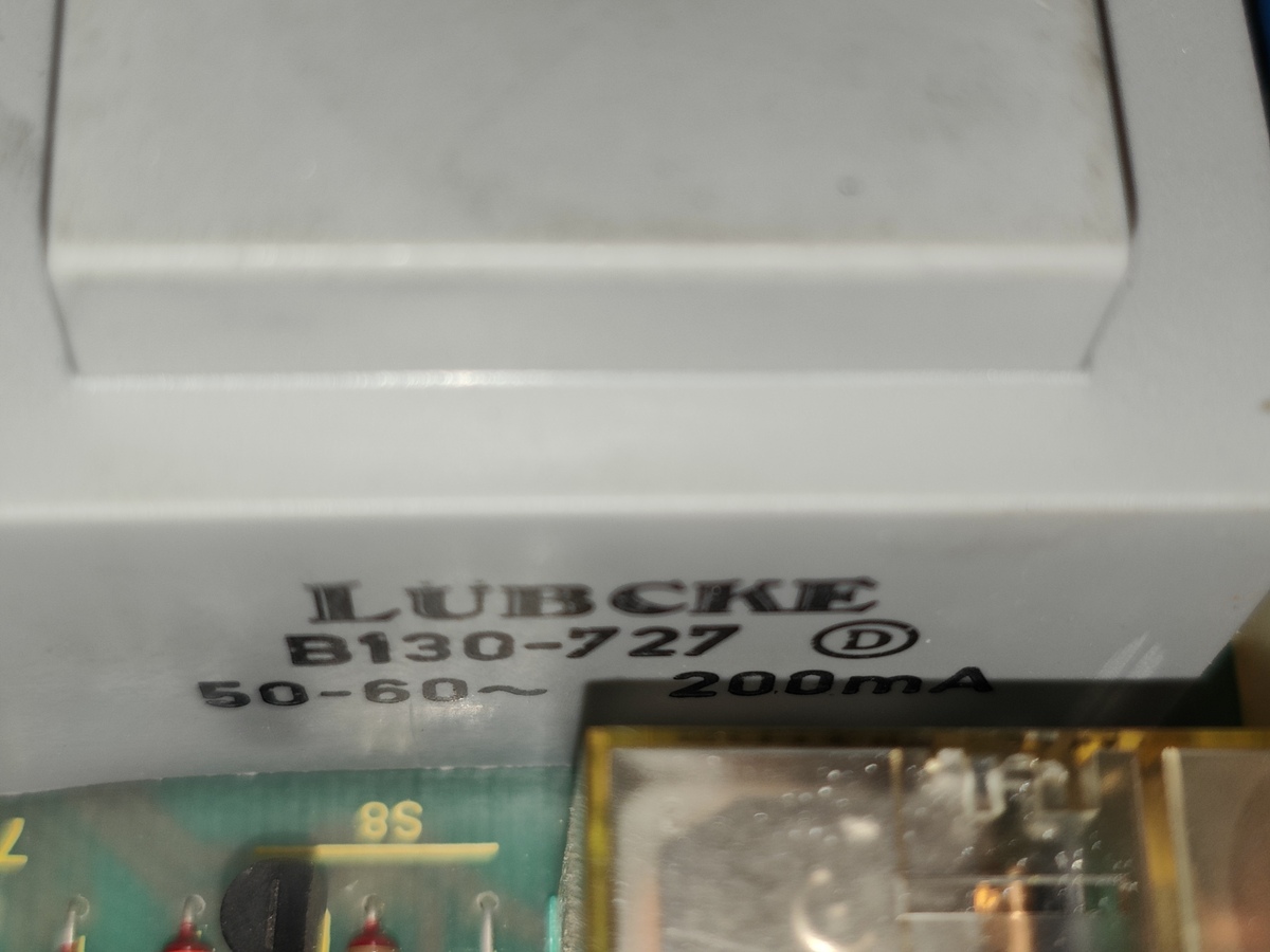

Der Trafo hat doch zwei Sekundärwicklungen.
Aufdruck:  Lubcke Lübcke  B130-727 (D)   50-60~  200mA
Platinenbeschriftung PW357c
Auf jeden Fall für 230V die geklammerte Anschlußbelegung verwenden.
Und herausfinden, welche Gleichrichtung verwendent wird (Mittelpunkt
oder ??)
Update: sehe gerade, 230V ist gemacht, beide Sekundärwicklungen sind
parallel geschaltet und ein normaler Brückengleichrichter wird
verwendet.
Ich konnte 230V an den Trafo legen, und "leider" haben die Relais
geklackt. Somit habe ich auch das Ende meiner "Diagnosemöglichkeiten"
ausserhalb der Bühne erreicht.
Meine Ursprungsfrage wurde perfekt beantwortet, diese resultierte daraus
dass ich noch nie einen Trafo "so" beschriftet gesehen habe, und mir
entsprechend nicht klar war, wie dieser beschaltet ist und wirklich für
220V / 230V ausgelegt ist. Internet hatte hier ausnahmsweise keine
Antwort.
Ich werde die Platine so zurückgeben, vielleicht finden wir den Fehler
an der Stromversorgung des Lifts. Sollte sich neues Ergeben, werde ich
den Thread ergänzen.
Viele Dank an alle! :-)

So wie er auf der Platine beschaltet ist, ist das ein stinknormaler
1x15V Trafo.
von Harald W. (wilhelms)
H. H. schrieb:
>> Das ist ein typischer Spezialtrafo, der extra nur für Dein
>> Gerät gefertigt wurde. Solche Trafos bekommt man nur direkt
>> vom Hersteller Deines Gerätes. Aber vermutlich ist ja Dein
>> Trafo garnicht defekt.
> 1x15V Trafo.
Nun, eine Umschaltung der Ausgansspannung durch eine Anzapfung
der Primärwicklung habe ich bei Standardtrafos noch nie gesehen.

von Peter D. (peda)
> geklackt.
Wie schon gesagt, die Sicherung wird außerhalb der Platine irgendwo im
Gerät sein. Die Angabe 200mA dürfte die Sicherung für den Trafo sein.
