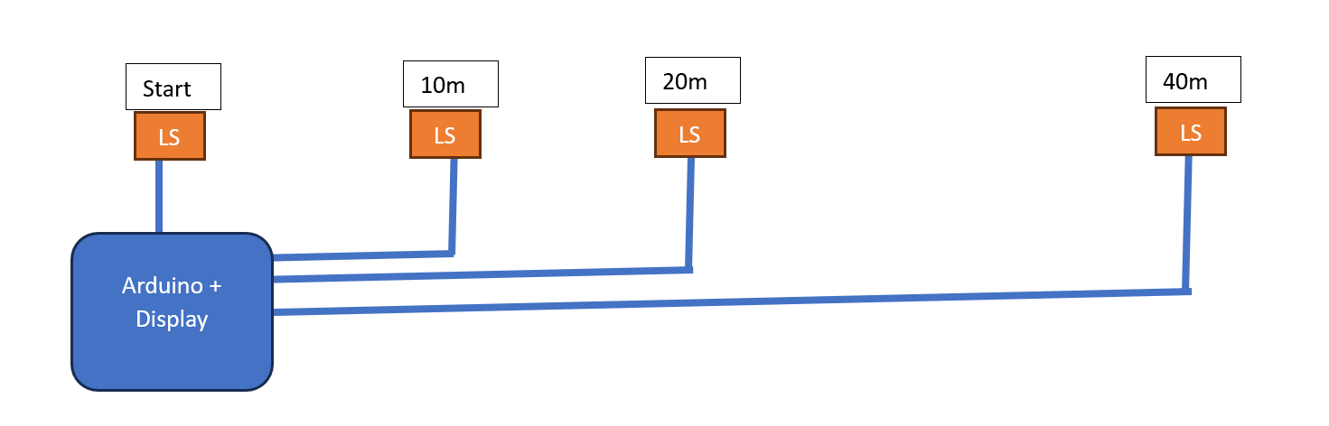

Ich brauche eine Experteneinschätzung ob folgender Plan von mir
hardwareseitig funktionieren wird.
Ich brauche eine Zeitmessung über Lichtschranken. Dafür habe ich
folgende im Auge (mit entsprechendem Reflektor):
https://www.voelkner.de/products/944726/DataLogic-Reflexions-Lichtschranke-S100-PR-2-B10-PK-950811290-Polarisationsfilter-10-30-V-DC-1St..html
Aufbauschema: siehe Anhang
Ich will einen Arduino (evtl. einen ESP32) nutzen um die Messungen zu
steuern/Ergebnisse anzuzeigen. Dazu benötige ich Stepup-Wandler (z.b.
https://amzn.eu/d/2gQVyqG) um die Spannung auf 12V zu erhöhen. Bei der
Vorlage für die Schaltung werden noch 10kOhm-Widerstände zur Begrenzung
des Stroms auf der Signalleitung bzw. 100kOhm-PullDown-Widerstände
eingesetzt.
Jetzt meine Frage die mein Projekt von der Vorlage unterscheidet: Muss
ich durch die Kabellänge von 10/20/40m an der Schaltung etwas ändern
oder ist da mit Problemen zu rechnen? Brauche ich spezielle Kabel oder
kann ich einfach Kabel aus dem Baumarkt (z.B.
https://www.obi.de/feuchtraumleitungen/installations-elektro-und-stromkabel-nym-j-3-x-1-5-mm-50-m-grau/p/7629827)
nehmen und das mit XLR-Steckern zusammenstecken?
von Harald K. (kirnbichler)
Dominic schrieb:
> Aufbauschema: https://ibb.co/0jm1srv
Warum? Man kann Bilder in diesem Forum hochladen.
Dominic schrieb:
> Dazu benötige ich Stepup-Wandler (z.b. https://amzn.eu/d/2gQVyqG) um die
Wenn du den Ansatz geschickt machst, dann beschaffst du 12V oder besser
industrieübliche 24V und leitest daraus die Versorgung für die
Sensoren und über einen Stepdown für den µC ab.
> Muss ich durch die Kabellänge von 10/20/40m an der Schaltung etwas
> ändern
Wenn du 40m Abstand brauchst, wie willst du das mit weniger Kabel
hinbekommen?
Eben mit den üblichen EMV-Problemen, denen man mit einer geeigneten
Eingangsbeschaltung (sehr vorsichtige Menschen nehmen Optokoppler) und
(Klapp-)Ferriten begegnet, um eingekoppelte Störungen weg vom µC zu
halten.
Nein, nimm für eine M8 Lichtschranke handelsübliche M8 Kabel.
> oder kann ich einfach Kabel aus dem Baumarkt (z.B.
Auf jeden Fall nimmst du kein starres Installationskabel.
Und auch niemals ohne wirklich guten Grund XLR-Stecker für irgendwas
anderes als für Mikrofone/Audio.
BTW: bei der Software unbedingt eine Entprellung einbauen, damit du
nicht auf jede winzige Funkstörung triggerst. Eine "Entprellung"
bedeutet übrigens nicht, dass du "verzögert" reagierst. Sondern es
bedeutet bei geschickter Programmierung nur, dass du nach einem
Eingangsereignis vor der Verarbeitung erst noch prüfst, ob das ein
"richtiges" Event oder nur eine kurze Störung war.
von Dominic (dommi)
Ich stelle fest, dass das ganze doch nicht mehr so ein 08/15-Projekt ist
wie gedacht.
Bei 40m Kabellänge meinte ich mit Problemen, dass z.B. das Signal zu
schwach wird.
Entweder bin ich zu ungeschickt mit Google oder es gibt M8-Kabel nur bis
10m Länge? Die Kosten sind natürlich um ein Vielfaches höher, was den
finanziellen Rahmen des Projektes sprengen würde. Gibt es günstigere
Alternativen?
von Peter D. (peda)
Die Ansprechzeit ist mit 1ms angegeben, schaffst Du das?
> schwach wird.
Wieso sollte das Signal da "schwach" werden? Was meinst du, welche
Kabellängen kommen in alltäglichen Industrieanlagen zusammen?
> 10m Länge?
Du kannst auch übliche mehradrige flexible Steuerleitung nehmen:
https://www.conrad.de/de/p/faber-kabel-liyy-steuerleitung-4-x-0-25-mm-grau-030200-meterware-1152516.html
Der µC schafft das... ;-)
Die Frage ist eher: reicht das?

von Vancouver (vancouver)
Wenn du den Arduino bei der 20m-Schranke positionierst, hast du nach
beiden Seiten nur 20m Kabellänge.
Und ja, 12V für 4 Lichtschranken aus der Boardversorgung des Arduino
hochzuregeln ist sicher keine gute Idee. Besser umgekehrt wie oben
beschrieben.
von Dominic (dommi)
Ich will eine einfache Zeitmessung bei Trainingsläufen machen. Wenn die
Lichtschranke beim Start ausgelöst wird startet quasi die Stoppuhr und
bei jeder weiteren Lichtschranke wird die Zwischenzeit bzw. Endzeit
genommen. Für Läufer.
Das bei Zeitmessung durch Lichtschranken z.B. durch Arm im richtigen
Moment nach vorne bringen ein wenig "gecheatet" werden kann ist mir
klar, und damit kann ich leben.
Wenn ich das hochpräzise haben will brauche ich entsprechende
Startsysteme und Fotofinish-Anlagen, das wäre aber für eine einfache
Messung im Training zu Aufwendig, sowohl vom Aufbau her, als auch
finanziell.
Müsste jetzt genau ausrechnen wie lange so ein durchschnittlicher
Leichtathlet die Lichtschranke unterbrechen würde, ich würde aber
schätzen dass ein Mensch der durchläuft für mehr als 1ms unterbricht.
> beschrieben.
Ein handelsübliches 12V-Netzteil hab ich hier noch liegen.
Preislich hatte ich für das Projekt folgendes überschlagen:
- ca. 200€ für Lichtschranken
- ca. 80€ für Kabel/Stecker
- Arduino, Display, Stative hab ich noch rumliegen, Gehäuse drucke ich
aus
Welche Stecker würde ich dann nehmen?
https://www.reichelt.de/sal-m8x1-3-pol-einbaubuchse-sal8-fk30-p136974.html
mit
https://www.reichelt.de/sal-m8x1-3-pol-stecker-sal8-rsc3-p136938.html
oder
https://www.reichelt.de/sal-m8x1-3-pol-einbaustecker-sal8-fs30-p136976.html
mit
https://www.reichelt.de/sal-m8x1-3-pol-buchse-sal8-rkc3s-p136934.html
Oder ganz andere?
Das kannst du im Grunde nur am konkreten Aufbau messen, aber
überschlägig kannst du es ja mal so machen und die 44m/s von Usian Bolt
nehmen, dann sind das 44mm/ms. Der Körper des Sprinters hat mindestens
ca. 250 mm in der "Tiefe", sodass der Lichttaster bei Usian Bolt ca. 5ms
belegt gewesen wäre.
Welche Ungenauigkeit hast du dadurch? Wenn der die Hand nach vorn
streckt, dann kann er den 250mm locker mal um 700mm "vorgreifen" und du
hast einen "Beschiss" von gut 700mm/44mm/ms = 15ms.
Im Grunde egal. Ich würde tatsächlich fertig konfektionierte und zur Not
mehrere leicht ersetzbare (weil käufliche) M8 Kabel (z.B. in 5m und 10m
Länge) hintereinanderstecken. Dann musst du in dein Gerät nur eine
passende Buchse bauen und hast als Frontend leicht ersetzbare
Katalogteile. Solche Kabel sind nämlich Verschleißteile. Da bist du
sonst laufend am neu konfektionieren.

von Thomas F. (igel)
Willst du wirklich so viel ausgeben?
Gibt es auch deutlich billiger:
https://de.aliexpress.com/item/1005004123351251.html
von Frank E. (Firma: Q3) (qualidat)
Schließe "intelligente" Lichtschranken über RS485 an, das ist für solche
Entfernungen gut geeignet. Das bedeutet für jede Lichtschranke einen
eigenen MC fürs Interface. XLR-Stecker und Kabel sind auch eine gute
Option, wird z.B. bei DMX im Bereich Bühne/Theater auch so gemacht und
da sind 40m keine Seltenheit. Bei RS485 kannst du das Prinzip "daisy
chain" anwenden und du sparst Kabel (Bus statt Stern). Die jeweils
unterbrochene Lichtschranke wirft einfach ihre Nummer auf den Bus.
Bezüglich der Bitrate kommt es auf die benötigte zeitliche Auflösung an.
9600 Bit/s sind deutlich störfester als 115200, aber eben auch mehr als
10 mal langsamer ...
Stell dir eine halbwegs genaue (1/100s) Zeitmessung mit MC nicht zu
einfach vor ... absolut machbar, aber nicht gerade primitiv. Da bedarf
es besonderer Techniken, z.B. Timer-Interrups und man muss zusätzliche
Kalibrier-Möglichkeiten (Vergleich mit prof. Stoppuhr) vorsehen. Die
verwendeten Quarze sind schließlich keine geprüften Exemplare für Uhren.
Eventuell noch zusätzlich eine Temperaturstabilisierung für die
MC-Platine (oder einen externen Taktgenerator), wenigstens auf 2..3 Grad
genau.
Frank E. schrieb:
> Da bedarf es besonderer Techniken, z.B. Timer-Interrups
Wenn man die Mainloop kompakt hält, geht das auch einfach per Polling.
> zusätzliche Kalibrier-Möglichkeiten (Vergleich mit prof. Stoppuhr)
> vorsehen. Die verwendeten Quarze sind schließlich keine geprüften
> Exemplare für Uhren
So heiß wird die Suppe nicht gegessen, denn weil 1ms auf 20s
Gesamtmessdauer nur 50ppm sind, reicht eigentlich jeder Quarz für eine
Genauigkeit im ms-Bereich. Auch ohne Temperaturregelung.
> Schließe die Lichtschranken über RS485 an, das ist für solche
40m sind noch keine nennenswerte Entfernung für ein einzelnes
24V-Signal.
von Norbert (der_norbert)
> einfach vor
So spielt einem das Bewusstsein manchmal einen bösen Streich!
Weißt du was ich gerade zu lesen geglaubt habe?
Das es schwierig sei mit einem µC auf eine 1/100 Sekunde (oder sogar
noch besser) zu messen.
Unter anderem weil die Quarze alle so schlecht sind und die ganze
hochkomplizierte Programmiertechnik vermutlich noch gar nicht
vollumfänglich verstanden sei.
Das ist fürwahr ein schwerer Schlag für die Menschheit.
Da siebe ich zur Sicherheit gleich ein wenig feinen Sand für meine Uhr.
von Joe L. (joelisa)
"Daisy chain" geht auch bei 'analoger' Technik. Man muss nur die 4
Signale etwas trickreicher verschalten. Der Aufbau im Feld gestaltet
sich damit einfacher, brauchst du doch nur 2x10m und 1x20m Kabelstücke -
oder 4x10m plus eine Doppelkupplung. Oder Verdrahtung und Lichtschranken
haben durchgängig male/female Steckverbinder: das spart dann die
Doppelkupplung.
"Trickreich verschaltet" kann im einfachsten Fall ein "Open Collector"
sein, mit allen Gebern einfach parallel verschaltet.
"Eine Nummer auf den Bus werfen" ist unnötig. Die Signale treffe immer
in der richtigen Reihenfolge beim Empfänger ein -- solange nur ein
Läufer auf der Strecke ist.
just my 2ct
von Rolf (rolf22)
Ich hätte ja gedacht, dass eine einfache Schleife mit Zähler und
Signalpolling ausreicht, um Intervalle von 10 ms zu messen. Jedenfalls
dann, wenn man keine PDP 11 von 1970, sondern einen modernen µP benutzt,
der pro Befehl nur 1oo ns braucht. Das ist so schnell, da kann man sogar
mit einer Hochsprache statt Assembler arbeiten.
Macht man vielleicht doch mit Timer, ist aber rein von der
Geschwindigkeit her gesehen nicht nötig.
von Stephan (stephan_h623)
40m sind grob 5s. Unsicherheit mindestens 40cm (Arm). Wären 50ms oder 5
hundertstel oder 1%. Da is weder Programm noch Quarzgenauigkeit ein
Thema (solange man nicht delay() verwendet).
Das schwierigste dürfte die sinnvolle Erfassung des Start und die
Ausrichtung der Lichtschranken sein. Die werden vermute ich mal nicht
fest installiert.
von Dominic (dommi)
Vielen Dank für die Hinweise und Tipps. Es hat alles funktioniert.
