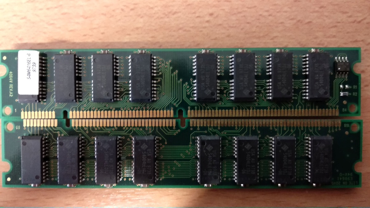

von Matthias M. (tubercel)
2 x RAM Unbekannter Typ
gegen DHL Versandmarke 2kg/Haftung/Sendungsverfolgung 5,49€ abzugeben.
von Kilo S. (kilo_s)
Den ICs nach kam mir als erstes EDO RAM in den Sinn. Aber die kerben
sprechen für SDRAM.
https://de.m.wikipedia.org/wiki/Synchronous_Dynamic_Random_Access_Memory
von Torsten B. (butterbrotstern)
Etikett: S4M6416EL-6 9739  Kalenderwoche 39 aus dem Jahr 1997  39KW1997
Platinenaufdruck: 4064V  REV.A2
LITE ON 20V0   E98641   94V-0
IC: SpecTek   USA AU 9738   S4004LE1DJ   -06   S4004LE1DJ-06
SpecTek gehört jetzt zu Micron:
https://www.micron.com/support/spectek-support
https://ram-co-shop.de/32-MB-EDO-RAM-non-Parity-60-ns-72-pin-PS-2-Chips16x-Spectek-S4004LE1DJ-06
32 MB EDO-RAM non-Parity 60 ns 72-pin PS/2 'Chips:16x Spectek
S4004LE1DJ-06' ; Pins, 72 Pin ; Bus Type, EDO ; Error Correction,
non-Parity ; Memory Speed, 60ns.
Aber auf der Platine stehen die Pinnummern 1 84 85 168, also ein
DIMM168.
https://www.pearsonitcertification.com/articles/article.aspx?p=102308&seqNum=12

Datenblatt (es ist ein 3,3V EDO-Audio-RAM!):
https://web.archive.org/web/19980526093513/http://www.spectek.com/product/arampropdf/S4004LE1_GD.pdf
Ähnliche Chips (ein 5,0V FPM-Audio-RAM):
https://gammy.ere.nu/wiki/doku.php?id=restoration:doctor_v64
Datenblatt S4004SB1 4M x 4 Audio-RAM  FPM=Fast Page Mode
https://gammy.ere.nu/wiki/lib/exe/fetch.php?media=restoration:s4004sb1_gd.pdf
IC-Gehäuse SOJ 24/26-300mil   4x 6 Pins mit einem Zwischenraum

Oh, ein "Audio-RAM".
Mal ins Datenblatt sehen:
> Defective locations are not necessarily gross functional failures. **
> Suitable for Audio Grade Applications
> **The bad bit specification on this product includes
> bit locations which are identified as not meeting all
> electrical specifications listed in the data sheet. Some
> locations require one or more of these parameters to
> stress all locations and will not necessarily be
> identified using a simple nominal rowfast condition.
Das ist also Zweitverwertung für minderwertiges RAM. Als Puffer in einem
CD-Player oder so reichts, aber für Computer will man das nicht haben.
Daß so etwas auf einem Speichermodul landet, ist schon grober Unfug, im
Grunde genommen nur mit zum Fertigungszeitpunkt bestehenden massiven
Chipmangel zu erklären.
