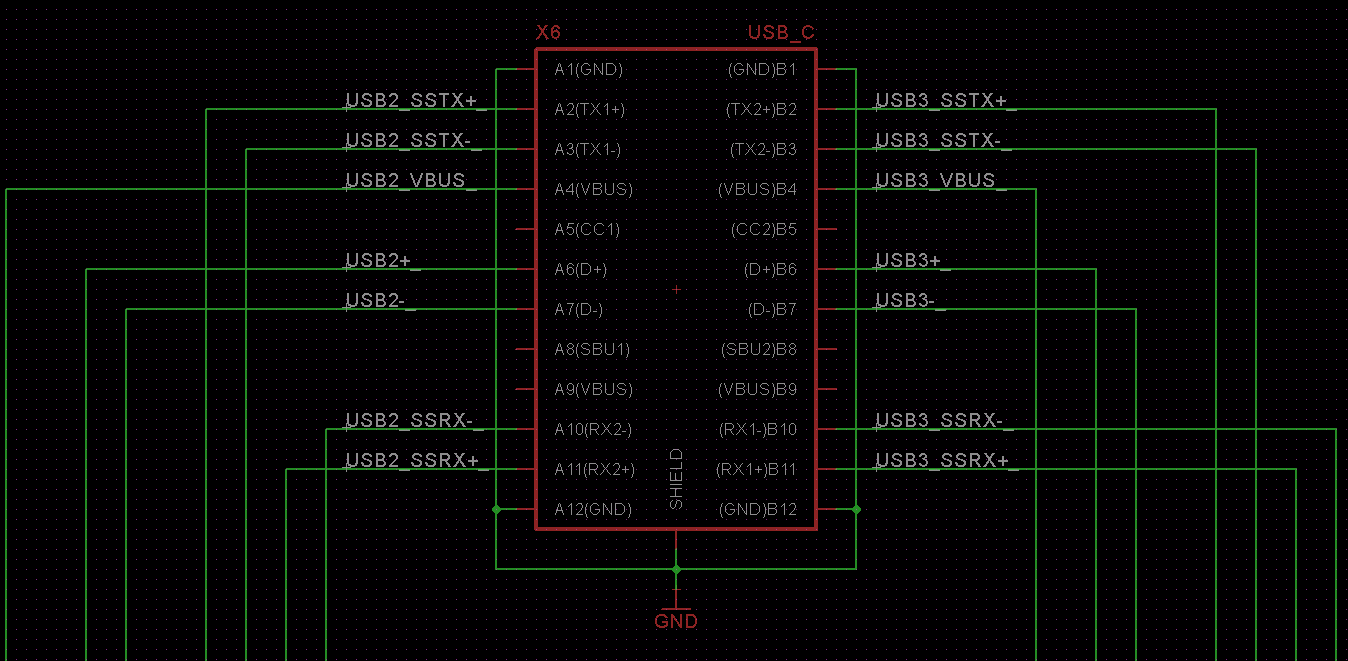

ist es möglich über ein USB-C Kabel (mit den vollen 24 Pins) zwei
getrennte USB3.0 Verbindungen laufen zu lassen? Vorraussetzung dafür ist
natürlich, dass beide Seiten des Kabels wissen, dass es KEIN Standard
USB-C ist.
Also dass ich im Prinzip nur die normalen USB3.0 Leitungen des USB-C
Steckers verwende und den Rest offen lasse. Damit würde ich nur die
folgenden 8 Leitungen verwenden: D+/-, SSTX+/-, SSRX+/-, VBUS und GND.
Dann würde ich diese 8 Leitungen des ersten USB3.0 Busses auf die A-Pins
des Steckers legen und die 8 Leitungen des zweiten USB3.0 Busses auf die
B-Pins.
Funktioniert das so oder treten da Probleme auf, die ich übersehe?
Edit: Aus Versehen 2-mal das gleiche Bild angehängt.
von Thomas Z. (usbman)
nein das geht nicht. Die Leitungen sind ja immer die gleichen. Die
Doppelte Ausführung ist nur dazu da damit der Stecker in beide
Richtungen eingesteckt werden kann.

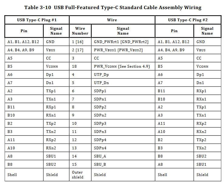

von Frank K. (fchk)
Leopold N. schrieb:
> Ah ok,
> aber liegen die Pins Ax und Bx (z.B. A1 und B1) nun auf derselben
> physikalischen Leitung im Kabel oder sind das zwei getrennte Leitungen?
Schau einfach mal in den Standard. Lesen bildet.
https://www.usb.org/document-library/usb-type-cr-cable-and-connector-specification-release-22
"Table 3-10 USB Full-Featured Type-C Standard Cable Assembly Wiring"
Alle GND (A1,B1,A12,B12) und VBUS (A4,B4,A9,B9) Pins sind intern
untereinander verbunden.
Bei dem Standard USB2 D+/D- existiert nur das Adernpaar auf A6/A7. Das
Paar auf B6/B7 existiert nicht. In der Buchse sind A6/A7 mit B6/B7
verbunden. Die vier SS-Adernpaare existieren alle, genauso wie die
beiden SBU-Verbindungen.

von Leopold N. (leo_n)
Ok, also aus dem Dokument geht hervor, dass zwar alle 4 SuperSpeed Paare
im Kabel sein sollten, jedoch nur ein USB2.0 Päärchen. Damit fällt die
Idee dann flach schätze ich.
Dann muss ich also auf der Device Seite (ja ich weiß, bei USB-C gibt es
keinen Host und Device mehr) jeweils die SSTX- und die SSRX-Päärchen
miteinander verbinden richtig? Also A2 mit B2, A3 mit B3, A10 mit B10
und A11 mit B11, so dass ich auch bei verdrehtem Kabel noch eine
Verbindung habe. Und auf der Host Seite lasse ich dann die SSTX- und
SSRX-Pins auf der B-Seite offen und verbinde die nur auf der A-Seite.
