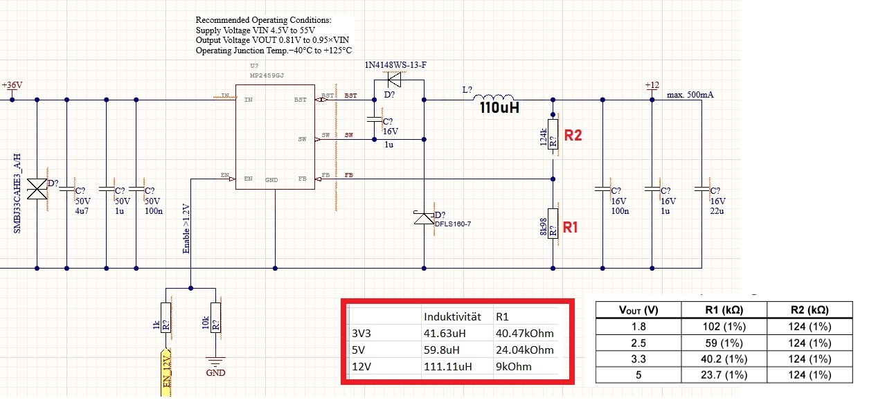

Hallo zusammen
Für eine Aufgabe aus unserem Studium, soll ich mit einem Kollegen einen
Schaltregler auslegen, der am Ausgang 12V und 500mA bringen soll. Die
Eingangsspannung soll dabei 36V sein und wir sollen versuchen die
Auslegung für R1 und L gemäss Datenblattbeschrieb auszuführen.
Dabei sind wir nun ein wenig auf eure Hilfe angewiesen.
Wir haben versucht gemäss DB vorzugehen und erhalten folgenden Wert für
R1:
R1 ca. 9k (R2 ist mit 124k vorgegeben)
Bei der Induktivität stehen wir etwas an.
Um das Ganze zu verstehen haben wir ein paar Rechnungen vorgenommen und
stellen fest, dass wir leicht andere Werte für R1 erhalten. Siehe Bild
bzw. DB auf Seite 10 mit unseren gerechneten Werten für 3.3V und 5V.
Bei der Berechnung des Wertes für die Induktivität erhalten wir ebenso
höhere Werte als in der Tabelle im DB auf Seite 10 vorgegeben.
Die kleinste Induktivität, die wir mit Vin=36V und 1.8V Ausgangsspannung
erhalten, hat einen Wert von ca. 23.75uH.
Auch für diese Spannung reicht keine der vorgeschlagenen Induktivitäten
aus. Natürlich können wir nun eine andere Induktivität suchen, die die
folgenden Kriterien erfüllt:
Use an inductor with a DC current rating at least 25% percent higher
than the maximum load current for most applications. For best
efficiency, the inductor’s DC resistance should be less than 200mΩ.
Aber warum werden diese Induktivitäten erst vorgeschlagen?
Kann die Schaltung so für Vout=12V, 500mA funktionieren?
Vielen lieben Dank für eure Meinungen und Ratschläge
die vorschlagenen Ls sind mMn alle für die gezeigten Beispiele mit
Vin=12V gedacht, für höhere Vin müssen die entsprechend größer gewählt
werden;
die Variable in der Gleichung ist Delta(Il) - die ändert sich bei
Verwendung anderer L-Werte; bei dem empfohlenen ca.-Wert 0,3*Il für
Delta (Il) scheinen mir als Normwerte für die Induktivität 100uH oder
150uH geeignet zu sein; 150uH bei geringerer I(load) und besserem
Wirkungsgrad - 100uH bei mittlerem I(load) von >100mA;
ich würde eine Induktivität nehmen mit 100uH / 1,5A / <0,2Ohm - dürfte
aber relativ groß ausfallen...
für R1 bietet sich der Normwert 9,1Kohm an - oder 10k + parallel 100k;
man könnte auch E12-Normwerte für R1 und R2 nehmen, z.B. R2=120kOhm, R1=
10kOhm +parallel 68kOhm
von Bernd G. (Gast)
Ich sehe keinen Unterschied zwischen 40,2 und 40,47 kOhm. Jedenfalls
keinen, der in der Praxis irgendetwas ausmachen würde. Studium hin oder
her.
von Peter K. (chips)
die Widerstände in der Tabelle sind die nächsten aus der E48- bzw.
E96-Reihe;
für die Induktivität könnte die z.B. passen:
https://www.reichelt.de/smd-power-induktivitaet-pis4720-ferrit-100--pisa4720-101m-04-p291298.html

btw - bei de Widerständen würde ich so schreiben:
- rechnerisch ergibt sich für R1 40,47 kOhm, gewählt wurde aus der
E96-Reihe 40,2kOhm +-1%
