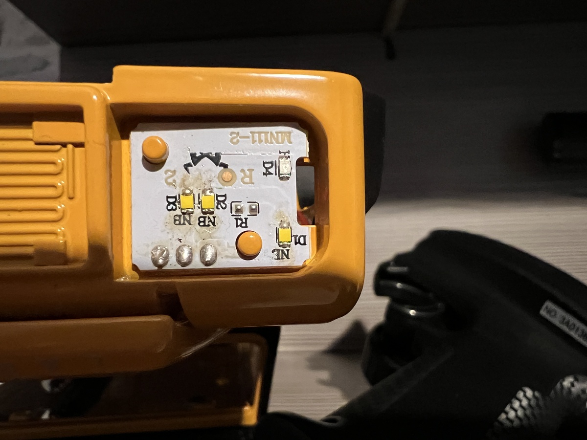

Bei meinem RC Crawler wollte ich das vorhandene Lichtset modifizieren
und die Hauptscheinwerfer von kaltweißen 0805 SMDs auf warmweiße
umrüsten. Das hat erst mal grundsätzlich funktioniert, aber die neuen
warmweißen LEDs flackern allesamt und gehen mit der Zeit aus.

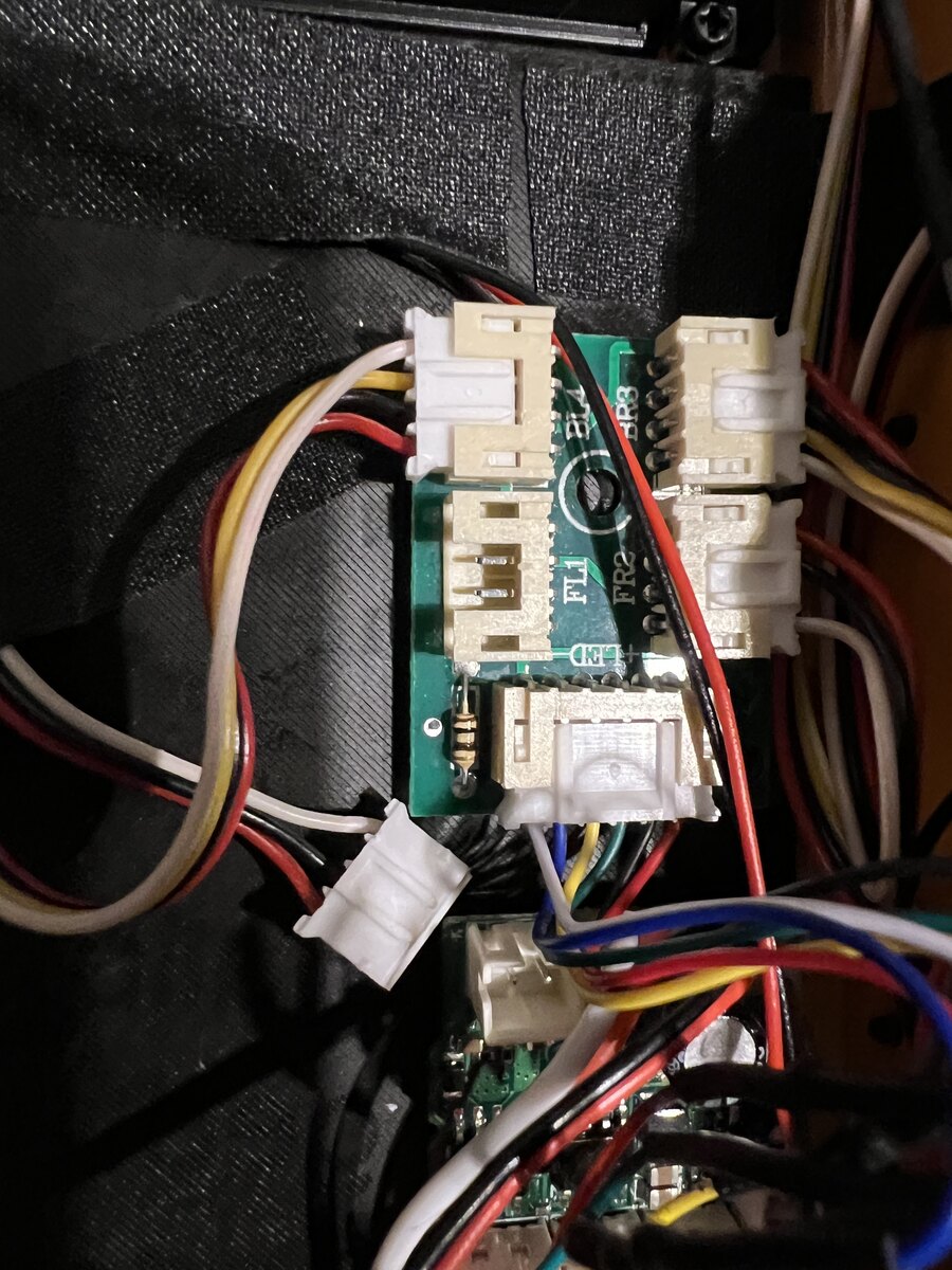

Bei dem Modell gibt es für jede Fahrzeugecke eine Platine mit
aufgelöteten 0805ern, jeweils eine für Blinker, Rücklicht,
Rückfahrlicht, etc. Also 4 Platinen die per Kabel an einem
Verteilerboard mit 100 Ohm Vorwiderstand angeschlossen sind. Die
Frontplatinen haben allerdings 3 weiße LEDs, die wohl parallel
geschaltet sind. Der Light Controller vom ESC liefert 6V/3A.
Alle LEDs laufen wie vorher, nur die neuen Flackern im selben Rhythmus -
auch über beide Boards hinweg. (mit nur einem angeschlossenen Board das
selbe)
Wenn ich das Board durchmesse liegen teilweise nur 1V an der Leitung der
Hauptscheinwerfer an, dann sind die LEDs auch aus. Im optimalfall hatte
ich ca. 2.6V, als die LEDs noch leicht flackerten. Die Spannung fällt
also einfach ab und ich weiß nicht wieso. Gegen Kurzschluss hatte ich
gemessen (Board und LED einzeln) und hatte überall einen Widerstand.
Alle anderen LEDs habe ich mal entfernt um eine Überlastung
auszuschließen.
Mit Widerständen habe ich auch schon experimentiert - laut
Vorwiderstandsrechner bräuchte ich nur ca. 50 Ohm für die drei parallel
geschalteten SMDs, keine Veränderung. Ich habe ein Board dann direkt am
Light Controller mit Vorwiderstand angeschlossen, ohne den Verteiler,
keine Veränderung.
SMD ist diese:
https://www.reichelt.de/led-smd-0805-warmweiss-700-mcd-120--slo-smd-n0805-0-p231737.html?&nbc=1
Ich bin wirklich ratlos, was kann ich tun? Was soll ich testen? Die
einfachste Erklärung wäre, dass ich beim Löten irgendwas zerstört habe -
aber irgendwie liefen sie ja schon ein paar Minuten ohne Probleme.

von Martin (d3ca)
Danke erst mal, dass ihr euch dem angenommen habt.
So ist es, es flackern nur die 6 neu verlöteten LEDs auf beiden Boards -
alle gleich schnell. Bis sie irgendwann komplett aus gehen. Alle anderen
LEDs, sogar die Blinker-LED auf dem selben Board, funktioniert tadellos.
Zusätzlich habe ich auch noch LEDs auf dem Dach die mit Vorwiderstand
direkt am Light Controller hängen, auch ohne Probleme.
Ich habe sie nach dem Löten schrittweise getestet, also das Board mit
einer neuen LED, das ganze Board und dann beide. Da hat alles
funktioniert. Das Flackern begann erst als ich alles eine weile laufen
hatte, aber keine Stunde - vielleicht 3min. Heiß wurden sie auch nicht.
Steuern kann ich sie schon, es gibt:
1. Standlicht (schwacher Hauptscheinwerfer + Rücklicht)
2. Abblendlicht (starker Hauptscheinwerfer + Rücklicht)
3. 2 + Nebelscheinwerfer (Dach-Licht)
4. 3 + Warnblinker
5. aus
Es ist egal wieviele andere LEDs an sind oder wie hell die weißen LEDs
leuchten (Mode 1 oder 2), das Flackern bleibt gleich. Auch mit allen
anderen LEDs abgezogen bleibt das Flackern gleich.
Normalerweise hängen die LEDs an dem 100 Ohm Widerstand auf der
Verteilerplatine, ich habe sie aber auch schon mit 50 Ohm direkt an den
Light Controller geschlossen - keine Veränderung.
Für mich ist es schwer zu erkennen wie das alles geschaltet wurde.
Reihenschaltung würde ja bei 6V nicht funktionieren - deshalb gehe ich
von Parallelschaltung aus.
Die Versorgungsspannung hat ebenfalls "gezappelt", wie du sagst. Wo sie
aus waren hatte ich am Board ziemlich genau 1V, was mich irgendwie
gewundert hat. Bei den Rückleuchten (rot) habe ich z.B. 2,2V, bei den
Dachleuchten (warmweiß) 2,8V.
Leider habe ich vorher nichts gemessen und ein Labornetzteil besitze ich
auch nicht. Ich könnte es aber an einem anderen RC Modell mit 6V Light
Controller probieren. Zweite Alternative, in 2 Wochen bekomme ich noch
so ein Modell und  könnte da an den Original-LEDs messen.
Die alten LEDs sind leider bereits weg und viele waren auch beschädigt,
glaube ich. Wenn nicht alle. (war das erste Mal SMD löten für mich, war
froh die überhaupt abbekommen zu haben)
Die neuen LEDs haben folgende Werte:
Betriebsspannung max.   3,2 V
Vorwärtsstrom max.   20 mA
Datenblatt:
https://www.reichelt.de/index.html?ACTION=7&LA=3&OPEN=0&INDEX=0&FILENAME=A500%2FSMD0805_ENG_TDS.pdf
Ich habe (natürlich) die hellsten LEDs genommen, die verfügbar waren.
Wahrscheinlich war vorher eher Standard- oder Billigware verbaut. Ich
könnte es natürlich noch mal mit "schwächeren" SMDs versuchen.
z.B.
https://www.reichelt.de/led-smd-2012-0805-warmweiss-400-mcd-120--led-ll-0805-ww-p156362.html?&trstct=pos_2&nbc=1
Allerdings kann ich nicht zuordnen, ob die anderen Werte der LED in
meinem Fall irgendetwas bewirken.

das funktioniert könnte ich sie versuchen auf die Boards löten. So
könnte ich herausfinden, ob es an den LEDs oder dem Board liegt.
Nachher probiere ich mal die LEDs an ein anderes Modell zu hängen.
