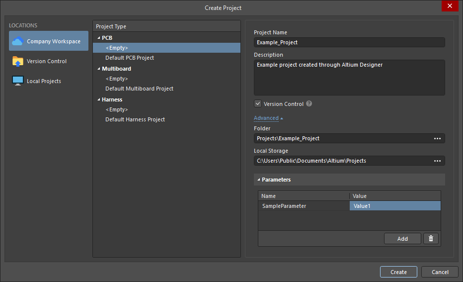

ich möchte in Altium Designer ein Kabel Projekt erstellen.
Wir benutzen die Altium Designer Version (23.10.1)
Wenn ich ein neues Projekt erstellen will, fehlt mir der Punkt Harness,
was muss ich machen damit dieser Projekt Type erscheint?

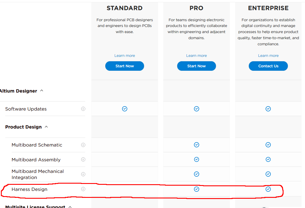

von Markus L. (misterl)
Die PRO-Version kaufen
Michael Z. schrieb:
> was meinst du mit Pro Version
Naja, Altium hat ja verschiedene Subscription-Level. Harnes-Design ist
erst ab der PRO-version enthalten:
https://www.altium.com/de/altium-designer/subscription
Markus
