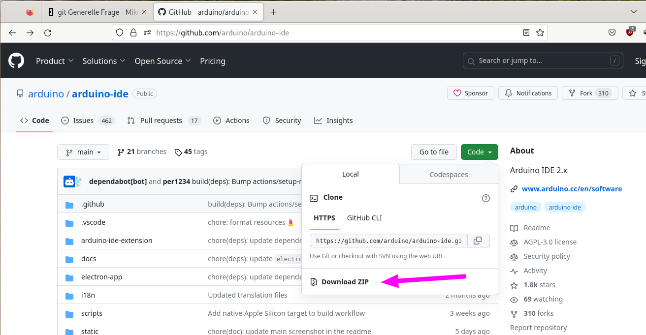

von Daniel A. (daniel-a)

von Ein T. (ein_typ)
Dieterich schrieb:
> Ziemlich frecher persönlicher Angriff, den du da nochmal ablieferst
> (eventuell meine Beiträge mal genau durchlesen und verstehen...).
Nun, tatsächlich bietet Github seine Repositories auch als Archive im
weit verbreiteten ZIP-Dateiformat an. Schau bitte mal auf folgendes
Repository: https://github.com/gofiber/fiber -- wenn Du diese Webseite
aufrufst, gibts oben links ein Dropdown-Menü mit der Aufschrift "<>
Code". Wenn Du dieses Dropdownmenü öffnest, findest Du auf der linken
Registerkarte "Load" zwar zunächst die (für Entwickler wesentlich
komfortableren) Möglichkeiten des Downloads über git(1), aber darunter
auch ein Feld, das mit "Download ZIP" beschriftet ist und Dir genau das
liefert: ein ZIP-Archiv. Mir persönlich fällt gerade beim besten Willen
keine Möglichkeit ein, wie man das noch komfortabler gestalten kann:
nach zwei Klicks startet der Download.
von Harald K. (kirnbichler)
Es sind zwei Klicks. Zwei! Und man sieht nicht sofort einen großen,
freundlichen Button mit der Beschriftung "Download". Welche Lebenszeit
da verloren geht, zwei Klicks! Das nutzt ja die Maus ab wie nix, da ist
ja so ein Captcha-Ding wo man Hydranten oder lächelnde Hunde anklicken
soll, noch harmlos gegen ...
von Stefan F. (Gast)
Unabhängig von der Ironie:
Weil GitHub ein Dienst für Entwickler ist, nicht für Anwender.
Webseiten für Anwender sind insgesamt anders gestaltet und da kann man
problemlos einen Download Link platzieren, der direkt zum ZIP File
führt, ohne dass der Anwender diese GitHub Seite überhaupt anschauen
muss.
Allerdings leuchtet mir immer noch nicht ein, was der gewöhnliche
Anwender mit dem ZIP vom Quelltext anfangen soll.
von J. S. (jojos)
Ja, schöner wäre es wenn mit einem Klick git clone ausgeführt würde.
Niemand hindert die Nutzer von github-repositories, dort auch Binaries
unterzubringen.
Schon gesehen, das gibts. Manche verlinken die dann einzeln (so daß man
sie ohne Sourcen etc. herunterladen kann), manche machen das aber auch
nicht.
So what.
> unterzubringen.
Dem Dieterich, geht es aber um den Download der Quelltexte. Das ist ihm
bei GitHub zu kompliziert gestaltet. Das ist der Punkt, um den gerade
diskutiert wird.

von J. S. (jojos)
wenn es um Sourcecode geht, dann ist der Zip Download einfach Mist und
konträr zur Versionskontrolle. Aber das gibt es wahrscheinlich weil
nicht jeder git nutzen möchte.
Mit dem Zipfile lädt man nur den ausgewählten Branch herunter. Wenn man
einen anderen möchte, dann muss man den etwas weiter links in der Zeile
erstmal auswählen und dann den Zip Download starten. Mit 'git clone'
holt man das gesamte Repo mit allen Branches/Versionen und kann die
umschalten. Mit git clients auch bequem mit zwei Klicks. Und auch das
Repo aktualisieren kostet nur einen Klick, kein erneutes Zip holen,
auspacken, drüberkopieren.

von Rolf M. (rmagnus)
Git braucht man nur, wenn man selbst an dem Projekt mitentwickeln oder
es zumindest immer lokal aktuell halten will. Wenn man einfach nur eine
bestimmte Version runterladen möchte, reicht es, sich das zip zu holen.
Dann braucht man sich mit git gar nicht erst auseinanderzusetzen.
Man lädt keinen Branch, sondern nur einen ganz spezifischen Stand
runter, in der Regel den neuesten des ausgewählten Branches.
Daniel A. schrieb:
> Git ist eigentlich ganz einfach.
Gute Erklärung. Eine Anmerkung:
> Ein Commit ist einfach ein Arbeitszustand.
Ein Commit ist eine Änderung des Arbeitszustandes - quasi ein diff
zwischen zwei Ständen. Leider gibt es bei git keine Kennung für einen
ganz bestimmten Zustand, wie es das bei svn gibt.

von J. S. (jojos)
so ist es korrekter ausgedrückt, aber ich finde es trotzdem Mist.
Die Zifpfiles haben unabhängig vom Stand immer den gleichen Namen. Ein
zip vom main heißt immer repo-main.zip. Wenn ich es heute herunterlade
hat es den aktuellen Stand. Nach einem Tag, Woche oder Jahr hat es den
gleichen Namen, aber eventuell hat sich einiges geändert. Und da ist es
schon interessant was sich geändert hat. Im Zip ist auch kein Verweis
auf den Versionsstand. Ja, wenn der Autor Versionen hinzugefügt hat,
dann kann man die gezielt auswählen und herunterladen (auch über den
Link 'Tags'), dann hat das zip auch den entsprechenden Namen. Aber wer
weiß das und macht das so?
Natürlich kann man im Repo auch eine Versionsdatei einbauen. Arduino
Libs haben so eine Beschreibungsdatei, aber das die immer aktuell ist,
das ist Glücksache bzw. hängt von der Sorgfalt des Entwicklers ab. Und
da gibt es genug Beispiele wo das nicht passt.
Und das alles nur weil ein 'git clone' zu kompliziert sein soll?
Du gehst von dir selbst aus als jemand, der git kennt und regelmäßig
benutzt. Aber nicht jeder weiß was git ist und hat es schon von vorne
herein installiert. Das heißt, viele müssen erst mal herausfinden, was
sie mit diesem Link überhaupt tun müssen. Dann erkennen sie ggf, dass
sie erst ein Tool namens git finden, runterladen und installieren
müssen. Als nächstes muss dann rausgefunden werden, dass eben ein 'git
clone' auf der Konsole (die schon oft eine Herausforderung für sich ist)
ausgeführt werden muss. Und da ist eigentlich die Frage, warum man
diesen ganzen Bohei braucht, nur um den Code runterzuladen, schon fast
zu erwarten.
