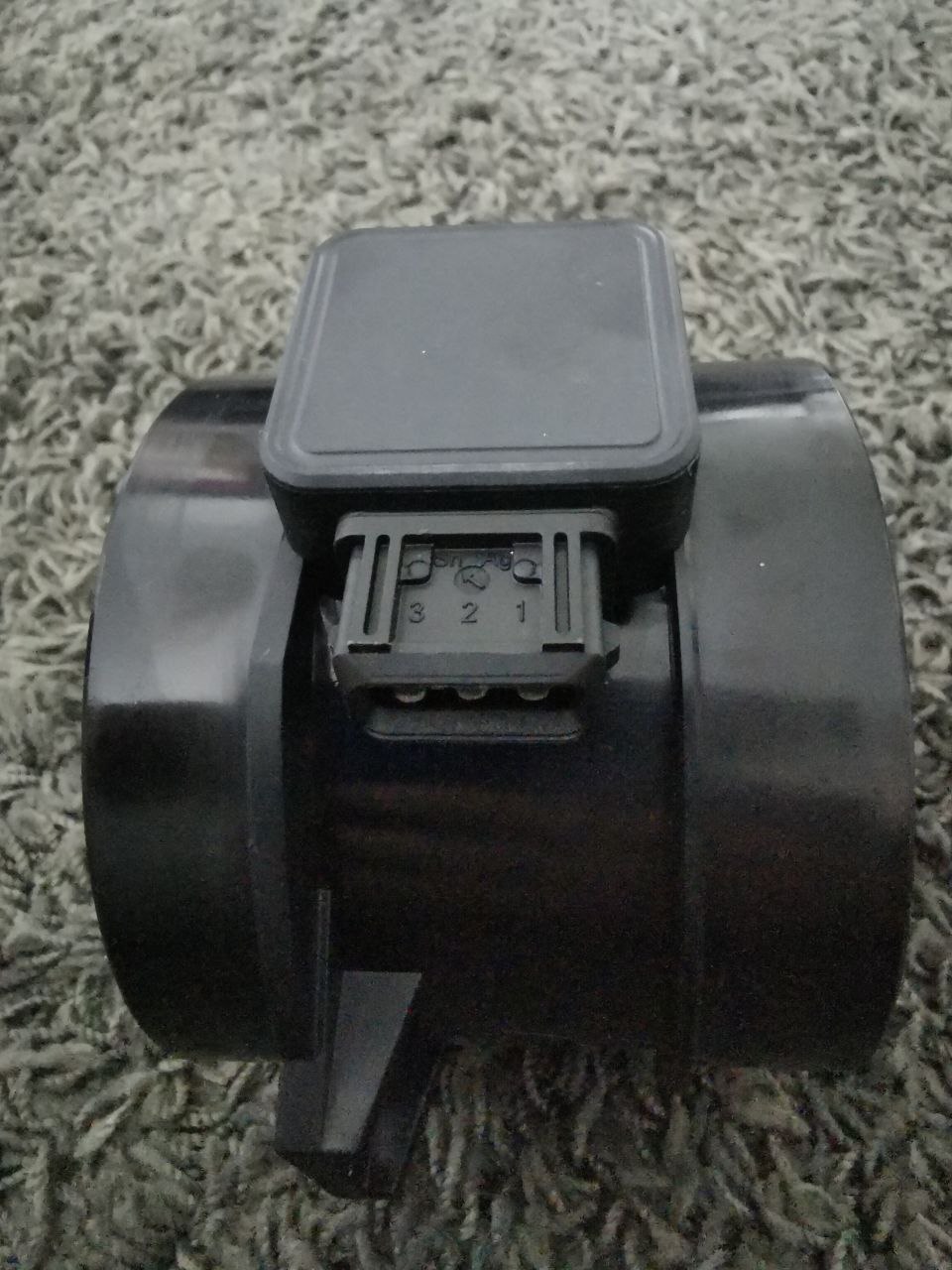

Und zwar ich habe hier einen neuen LMM welcher folgende OEM oder Ersatznummern hat 13621438871 5WK96132 5WK96132Z 13627567451
und in folgenden Fahrzeugen / Motorisierungen verbaut ist BMW E46 E39 E53 E36 X5 Z3 330xi 330Ci 330i 530i
diesen möchte ich für einen Umbau verwendet, da die oben aufgeführten Motoren etwa die angestrebte Leistung haben und dadurch auch die gleiche Luftmasse ansaugen.

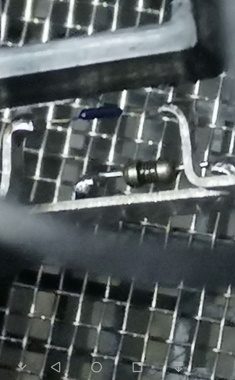

3 poligen Anschluss, mich würde es interessieren wie die Belegung ist. Das Teil wird einmal Masse, einmal ein Signal 0-5V und die Versorgung selbst haben wahrscheinlich 5V oder 12V.

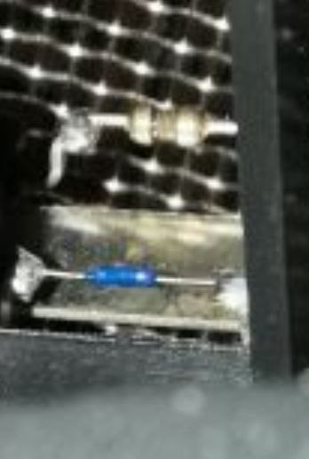

Es ist kein Heißfilmmesser sondern ein Hitzedraht, auch erkennt man ein weiteres Bauteil welches wahrscheinlich die Lufttemperatur misst, sieht wie ein Widerstand mit Metallkappen am Ende aus. Beide sind an einer Stelle zusammengeführt.
Hitzedraht------------------- | Gemeinsammer Kontakt--------- | warscheinlich NTC-------------
Anbei noch ein paar Bilder da sind man das Bauteil mit den Metallkappen, davor sitzt noch der Hitzedraht, der ist eigentlich ganz dünn und durch die Schweißung etwas blau die Kamera-App hat das aber irgendwie ganz dick gezeichnet.

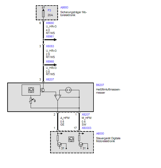

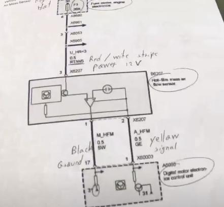

OP #7523522
Danke schonmal, habe inzwischen das gleiche gefunden, da hat jemand das am Motorkabelbaum rausgemessen und zusätzliches diesen Plan abgedruckt.
Ich habe das zuerst als Verfärbung vom Schweißen wahrgenommen und gedacht das ist der Platindraht, scheinen aber wirklich 2 Widerstände zu sein und einer davon ist blau(kleine Wärmekapazität für Lufttemperatur) und der andere wird der sein, der beheizt wird bzw. mit einem Konstantstrom betrieben wird.
Und dann gibts ja noch die Teile mit dem als Heisfilm aufgedruckt/geätzen Widerstand, welche ich gleich ausgeschlossen habe. https://www.bosch-mobility.com/media/global/products-and-services/passenger-cars-and-light-commercial-vehicles/powertrain-solutions/sensortechnik/heissfilmmesser/funktion_messprinzip_hflm.jpg
Ich denke, dass das Teil komplett temperaturkompensiert ist.
