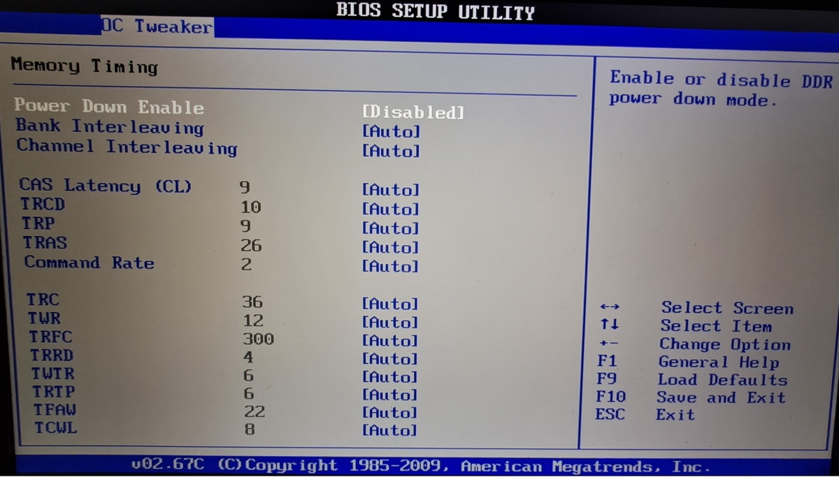

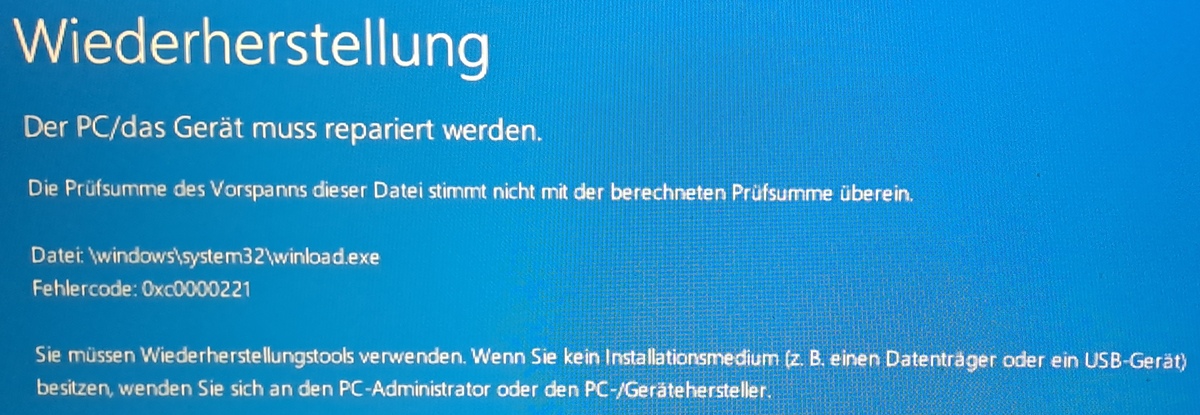

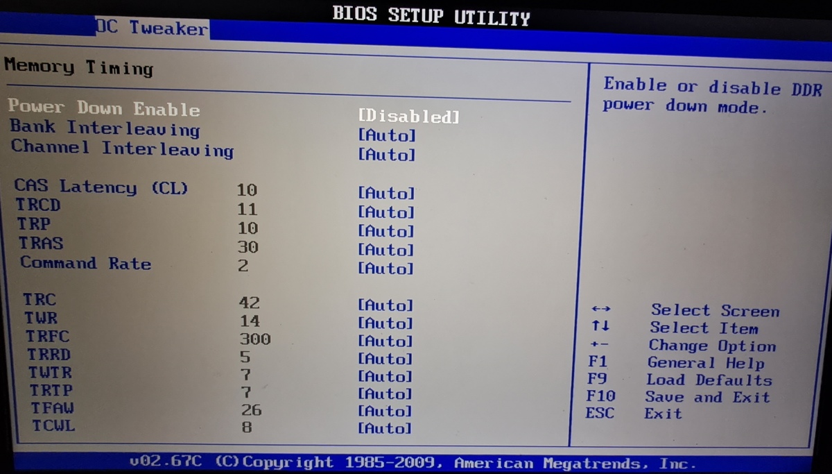

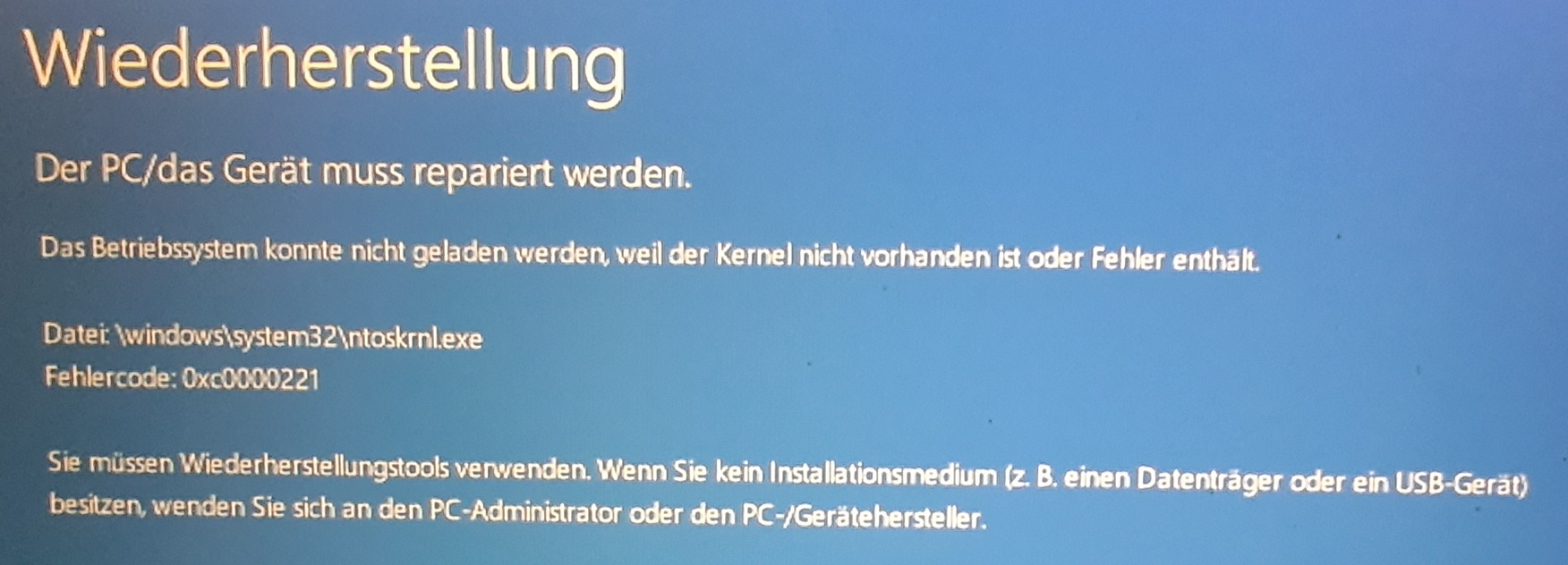

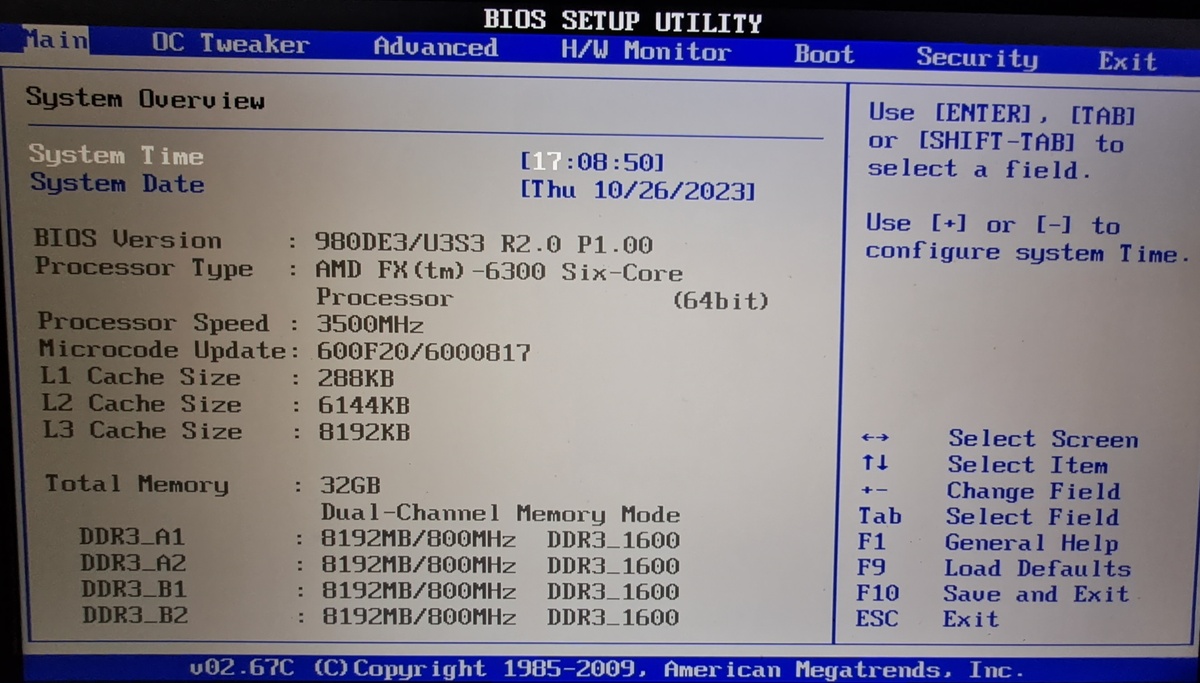

Leider funktioniert das ganze nur mit maximal zwei RAM Riegeln.
Sobald ich alle vier einstecke startet das Betriebssystem nicht mehr.
Meistens schwarzer Bildschirm, manchmal Bluescreen. BIOS funktioniert
immer, RAM wird als 1866 erkannt. Im Anhang ein paar Bilder.

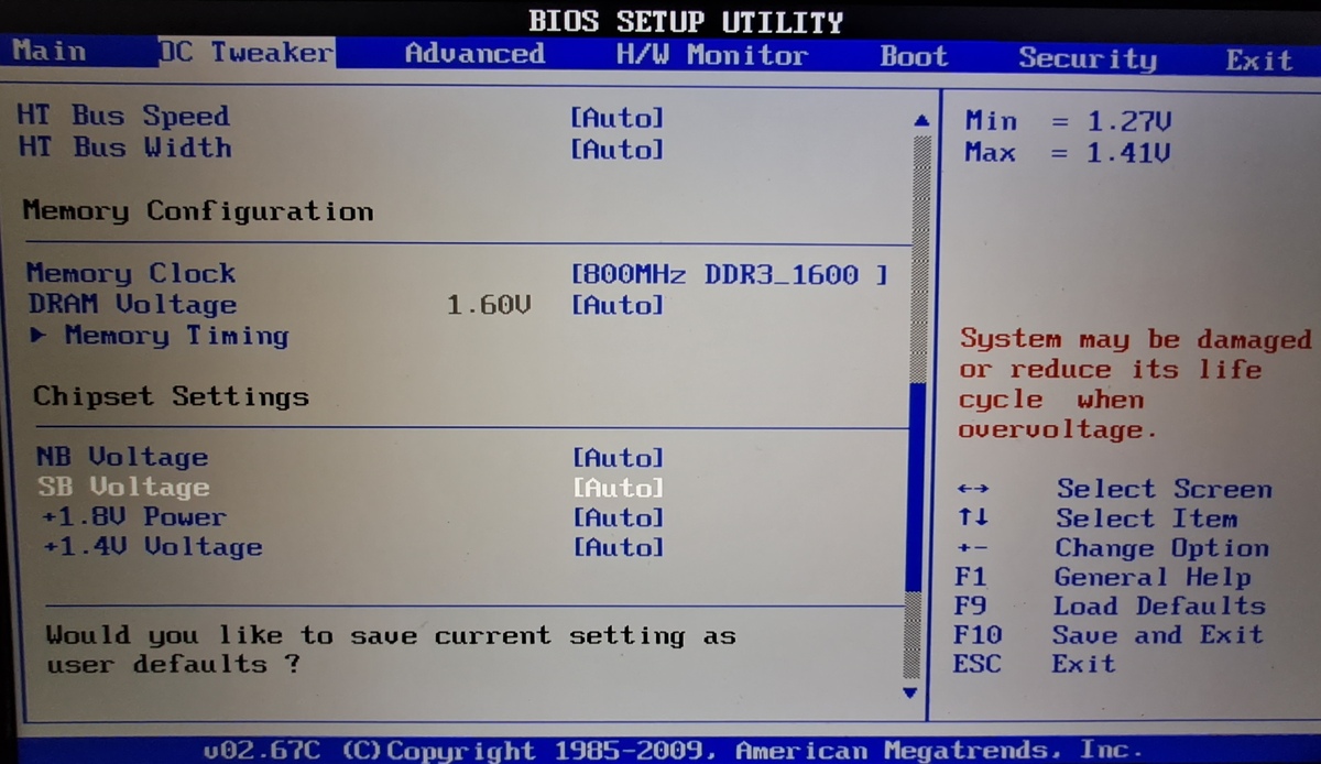

Wenn ich die Taktfrequenz von AUTO auf fest 1600 stelle, funktionieren
alle vier Riegel gleichzeitig und im Taskmanager bekomme ich auch die
32GB angezeigt.
Habe ich ein Hardware Problem oder muss ich an den BIOS Einstellungen
irgendetwas drehen, damit alle vier Riegel auf 1866 funktionieren?
Auf den Hersteller Seiten finde ich zumindest keine Einschränkung, dass
mit vier Riegeln nur 1600 geht.
Macht es einen Unterschied, ob ich die 1866er einfach langsamer laufen
lasse oder sollte ich die Riegel zu 4x8GB 1600 umtauschen?

Das Problem ist vermutlich, das der Speichercontroller der CPU die 4
Riegel bei dem Takt nicht packt. Je mehr Riegel desto mehr wird der
belastet. Dir bleibt nichts anderes übrig als den Takt runter zu nehmen
oder alternativ die Spannung der RAM Rigel und die des
Speichercontrollers zu erhöhen, sofern das Mainboard das kann. Aber
Vorsicht da kann nicht ganz ungefährlich sein. In deinem Fall
reduziertst du vermutlich besser den Takt, die Leistungsverlust wirst du
sehr wahrscheinlich eh nicht bemerken.

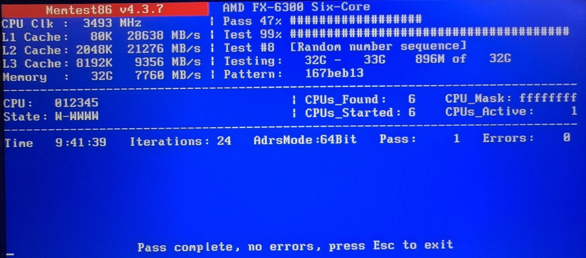

von Christian (dragony)
Lad dir mal eben kurz memtest86 runter und boote das mit nem usb stick.
Hier dann bitte berichten :)

von Kilo S. (kilo_s)
Der FX-6300 kann nur zwei RAM ansprechen, also von 4x8gb werden trotzdem
nur 16GB wirklich verwendet.
https://www.cpu-monkey.com/de/cpu-amd_fx_6300
Ergo: um 32GB zu nutzen müssen es 2x16GB sein.
PS:
Über den RAM's im BIOS sogar dick und fett DUAL CHANNEL stehen. Fällt
das sonst keine auf?
von Andreas H. (signore_rossi)
Das ist Quatsch. Einfach mal ins Mainboard Handbuch schauen: "This
motherboard also allows you to install four DDR3 DIMMs for dual channel
configuration, and please install identical DDR3 DIMMs in all four
slots." Der FX-6300 hat zwei DDR3-RAM Kanäle, die jeweils mit mehreren
Modulen bestückt werden können. Auf den meisten Boards sind 2 Module pro
Kanal möglich. Das läuft beim TO ja auch mit voller Kapazität, nur halt
nicht bei 1866 MHz. Eine kurze Suche bestätigt aber auch, dass die
maximale Taktrate von 1866 MHz nur bei einem Modul pro Kanal erreicht
wird.
https://www.computerbase.de/forum/threads/amd-fx-6300-welcher-speicher.1185685/

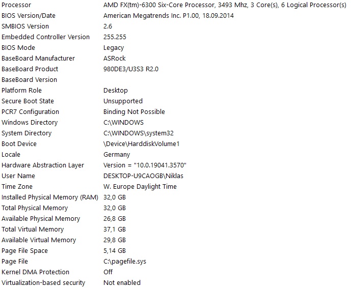

Andreas H. schrieb:
> Auf den meisten Boards sind 2 Module pro Kanal möglich. Das läuft beim
Wenn Windows läuft einfach mal unter System nachschauen.
32GB installiert, (15,9/16GB verwendbar).
Der speichercontroller nimmt nur zwei RAM an.
von Rene K. (xdraconix)
Der obige Fall ist aber der: Der Controller nimmt die Riegel mit 1866
an, versucht diese anzusteuern, scheitert dann kläglich und quittiert
dies mit Bit-Swaps. Dieses billig-Brett ist halt dazu einfach nicht in
der Lage - gut  allerdings, das dies in der Doku vermerkt ist.
Eventuell, sollte man denn dies wirklich brauchen, könnte man versuchen
der NB - sofern dies über BIOS möglich - einen  kleinen schwuppen mehr
Saft zu geben. Aber ich persönlich sehe keine Sinnhaftigkeit unbedingt
1866 statt der üblichen 1333 zu geben. Der Unterschied liegt da nur in
Messungen - für den Endanwender bringt dies keinerlei spürbaren
Unterschiede.

von Niklas (niklas_djkfghs)
Pass complete, no errors

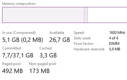

Bild von den Systeminfos und Taskmanager im Anhang. Scheint zu
funktionieren.
So wie ich den Wikipedia Artikel zu Dual_Channel verstehe pro
Speicherkanal zwei Ram Riegel, also 4 in Summe
von Peter D. (peda)
> funktionieren.
Ja, sieht alles fein aus.
Interessant. Bei Einführung gab's da noch Probleme mit.
Da hat AMD wohl mit Microcode Update nachgeholfen.

Niklas schrieb:
Und die Taktfrequenz war im Bios auf Auto? Also memtest86 hat
funktioniert, während Windows mit den gleichen Settings nicht wollte?
