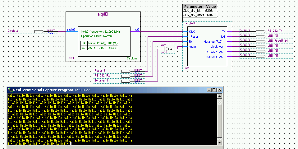

Ich will über einen UART im FPGA mit dem PC kommunizieren, um den FPGA
steuern zu können.
Ich habe dazu nun erst mal ein kleines Testdesign gebastelt(siehe
Anhang).
Es soll nach dem Senden von „Start“ alle 3 Sekunden(momentan mit
Vollgas) „Hallo“ senden, bis man „Stop“ schickt.
Auf meinem Xilinx-FPGA läuft das auch ausgezeichnet.
Allerdings läuft genau dieses Design nicht auf meinem Altera-Board.
Der Receiver scheint zu funktionieren, der Transmitter nicht. Über
herausgeführte Pins habe ich herausgefunden, dass der Transmitter nicht
bereit zu sein scheint.
Kann mir jemand ein paar Tips geben, woran so was liegen könnte?
Wäre jemand so nett und würde das Ding schnell auf sein Altera bzw.
Xilinx Board ziehen und berichten, ob es geht?
9600 Baud
keine Parität
8 Datenbits
1 Stopbit
Eingangstakt sollte 40MHz sein. Sonst muss der Clockteiler im Sender und
Empfänger Modul dementsprechend umgestellt werden.
Danke schon im Voraus.

Hallo Daniel
Ich habe es eben auf einem Cyclone EP1C12F324I7 ausprobiert.
Mit einer Taktrate von 40 MHz hat es nicht funktioniert!!
Nachdem ich in den Quellcode geschaut hatte, habe ich es mit 50MHz
ausprobiert und er spuckte "alloallo" aus.
"Start" und "Stop" funktionieren auch.
Dein Zustandsautomat hängst sich nach dem Reset auf.
Hast du auch darauf geachtet, das unterschiedliche Boards mit
unterschiedlicher Logik arbeiten. Die Taster kann entweder Low- oder
High-
Aktiv sein.
MfG
Holger
Gast #433716
Hast du ALLE signale mit im reset?
Du hast einen Zähler, der nicht auf " >= ", sondern nur auf " = "
abfragt.
Ich mache an solchen Stellen gerne den Vergleich auf >=.
(if cnt >= 5012 then cnt <= 0; else .......  ..... end if;)
Falls er im reset auf größeren Werten als 5012 landet, kann man den
Zähler auf diese Weise wieder definiert zurückbringen. Wenn man nur auf
" = " abfragt zählt er evtl. munter weiter (je nachdem was im else-Zweig
steht).

Gast #433902
Hallo Daniel
Auf dem Xilinx-Board hast du wahrscheinlich ein wenig Glück gehabt.
40MHz und 50MHz sind aber schon ein extremer Unterschied.
Der Taktteiler für den UART hat den Wert von 5208, das ergibt bei 40MHz
eine Bitrate von 7680 bit/s, bei 50MHz sind es 9600 bit/s .
if count_clk = 5208 then
count_clk <= 0;
Der Fehler im Reset liegt im Transmitter:

OP #433925
Warum Glück? Denkst Du, ich habe den Clockteiler nicht eingestellt?? Das
habe ich. Bei 50MHz auf 5208, bei 40MHz auf 4167.
Da der Teiler eigentlich Nachkommastellen hat gibt das Abweichungen von
0,6Hz bzw. 0,8Hz.
Thx für den Code. Ich probiers mal damit.

Gast #434528
Im Anhang habe ich mal eine neue Version angehängt, es muss aber noch
einiges verbessert werden. Es sind noch nicht alle Signale im Reset.
Daniel in deiner Version hatten die Tasten noch nicht richtig
funktioniert,
weil das Eingangsregister nicht gelöscht wurden. Das mit dem Glück bezog
sich aber nicht unbedingt auf die Taktrate. Manchmal hat man auch nur
Glück, das die Signale nach der Initialisierung den richtigen Zustand
aufweisen. Wo hast du überhaupt den Taktteiler verändert?
Wenn ich das im Code Lese, befürchte ich, dass du nur den Wertebereich
verändert hast.
 signal count_clk : natural range 0 to 4167;
> count_clk <= 0;
T.M. das war nicht direkt ein Fehler in deinem UART, sondern es liegt am
Zusammenspiel der Zustandsautomaten. Daniels Automat wartet auf eine
steigende Flanke von Tx_ready (umbenannt), welche nach dem Reset nicht
mehr
kommt und schon hat sich der Automat weggehängt.
MfG
Holger

Hallo robodriver
Ich habe im Anhang mal ein Bild von der Top-level entity angehängt.
Die Taster sind bei mir low aktiv, die LEDs high aktiv.
Der Takt vom Oszillator sind 32MHz.
Nach der PLL habe ich dann die 50MHz.
MfG
Holger

@high_speed
ich habe mein altes Altera-Board rausgepackt und dein Code mal
draufgeladen. Es tut bei mir nicht. Auch die LED geht nicht an, wenn ich
Start eintippe. Ich habe es mit 50MHZ probiert(mit PLL aus 25MHz).
Gast #437749
Hallo Daniel
Was für ein Terminalprogramm benutzt du?
Ich benutze RealTerm (jetzt 1.99.0.34).
http://realterm.sourceforge.net
Wie wird der Takt erzeugt? (Oszillator- und PLL- Daten)
Was für EVA-Boards sind es? Schaltplan?
Mein Design geht von einem Eingangstakt von 50MHz aus.
Für andere Taktraten muss man
generic (
    CLK_div_bit   : natural := 5208; -- clock = 50 MHz
    CLK_div_start : natural := 2604  -- clock = 50 Mhz
in uart_hello ändern.
CLK_div_start hat ca. den halben Wert von CLK_div_bit.
Die Steuerbefehle sind "Start" und "Stop" mit großem 'S'.
Die Eingangssignale des VHDL-Design:
CLK: rising edge
nReset: low aktiv
Rx: high aktiv
Knopf: high aktiv
Die Ausgangssignale des VHDL-Design:
Tx: high aktiv
led: high aktiv
data_ctrl: high aktiv
clock_out: high aktiv
tx_ready_out: high aktiv
transmit_out: high aktiv
signal test_signal     : std_logic_vector(1 downto 0); -- Taktteilung
Senden
Ist erstmal ein Hilfssignal, es soll eine Pause generieren, bis Tx_ready
auf '0' geht, so dass das nächste Zeichen erst bei der nächsten '1' in
den
Sendepuffer des UART geschrieben wird, ansonsten wird bei der nächsten
steigenden Flanke von CLK schon das nächste Zeichen in den Puffer
geschrieben. In deiner Originalversion wurde nach dem Start:
"Halloalloalloallo".. ausgegeben.
Das karm dadurch zustande, das das 'H' anders behandelt wurde als der
Rest.
MfG
Holger

Gast #439178
Hallo Daniel
> .. ich benutze momentan das Windows-Terminal
Ich habe es eben auch mal mit HyperTerminal ausprobiert und es
funktioniert
genauso gut. Besorge dir trotzdem mal ein anderes Terminal, das
HyperTerminal ist nicht gerade benutzerfreundlich.
Die PLL habe ich jetzt mal rausgenommen und takte direkt mit 32 MHz.
Im Anhang hänge im mal das aktuelle Projekt als Quartus II Archiv an.
MfG
Holger
