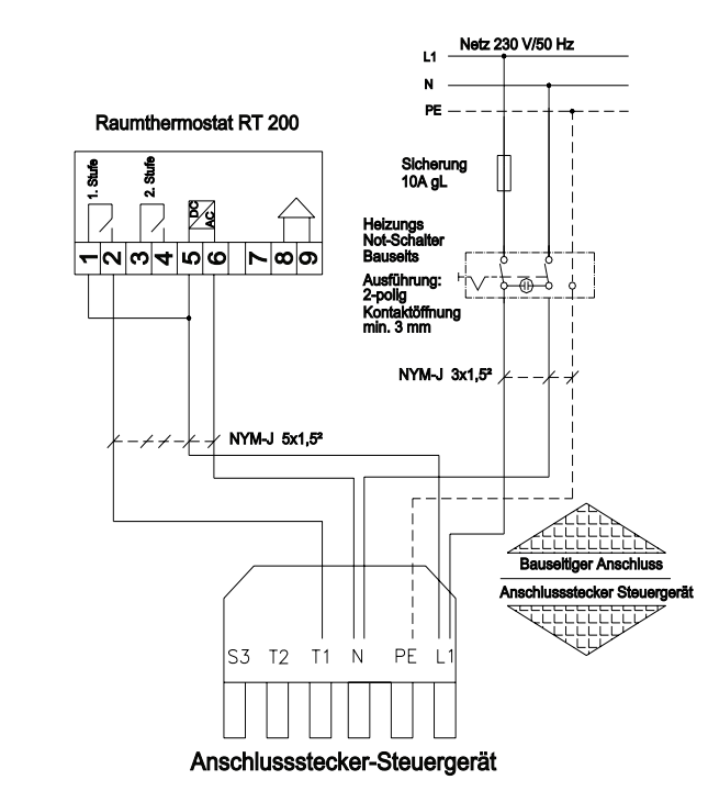

Die Frage: Hat diese Art der Schnittstelle eine bestimmte Bezeichnung,
so dass man nach anderen/moderneren Steuerungen (statt dem RT200)
schauen könnte?
Prinzipiell habe ich die Schnittstelle verstanden und weiß, wie ich dort
sauber eingreifen kann um die zwei Stufen der Heizung zu schalten. Ich
würde mir aber gern das Gebastel ersparen, wenn es was fertiges gibt,
was zB vom Händi aus im heimischen W-Lan (ohne Cloud) geht.

von Jens M. (schuchkleisser)
Da ist keine Schnittstelle?
L an T1 = Feuer an.
Das kannst du mit jedem Gerät machen, das dir ein 230V-Relais zur
Verfügung stellt, z.B. was von Shelly.
auch die ganzen WLAN-Thermostate von ebay dürften da gehen.

von Roland E. (roland0815)
> L an T1 = Feuer an.
Du hast gelesen, dass ich die Schnittstelle als solche verstanden habe?
Die Raumthermostat/Uhrkombination wurde von nahezu allen
Heizungsherstellern mit unmodulierten Brennern mal verwendet. Daher
dachte ich, dass es dafür was fertiges gibt.
Schrag hat den RT200 auch nur zugekauft, genauso wie Viessmann, Bosch
und Co. Baugleich, nur anders bedruckt. Vorher gabs die analogen Uhren
mit den roten und blauen Stöpseln, die haben die beiden Schaltstufen
rein mechanisch ausgelöst. Die habe ich auch noch liegen.
Die letzte Generation vor dem Aus der Heizungen bei Schrag hat dann was
properitäres 4-Draht mit 16V~ gemacht...
Ja und?
Raumthermostaten mit WLAN (z.B. basierend auf Tasmota) sind nichts
weiter als Schaltsteckdosen, nur das man da eben ein Thermometer
angeschraubt hat.
Du kannst aber z.B. bei Tasmota über Gerätegruppen auch ohne Server den
Zustand eines Geräts auf ein anderes Spiegeln.
Also im Normalbetrieb thermostiert nur der im Wohnzimmer, willst du im
Esszimmer mal Gas geben schaltest du da die Gerätegruppe zu, und dein
Essthermo schaltet seinen blinden Kontakt, spiegelt aber den Zustand
auch auf den Wohnthermo: Bingo, fernsteuerung.
Da muss man ein bissel mit Regeln und Dummy-IOs tricksen, aber das
sollte ohne Server funktionieren.
Wenn du ein Smarthome-System mit Server hast, geht's darüber natürlich
auch.
