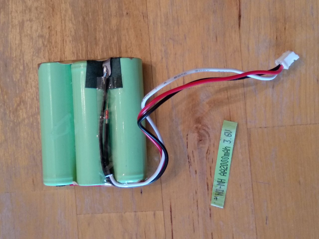

von D. S. (supernova01)
sieht aber so aus als wäre da genügend Platz drum herum.
Hier ein Bild des Akkus:
https://www.mikrocontroller.net/attachment/538624/photo1639137180.jpeg
Beitrag "Akku der Toniebox - Diode am Minuspol"
Beim Nachbau würde ich die Diode oder was da auch immer drin ist zur
Temperaturmessung aber auch wieder mit einbauen.
Beitrag "Re: Akku der Toniebox - Diode am Minuspol"
