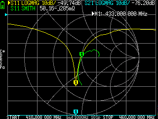

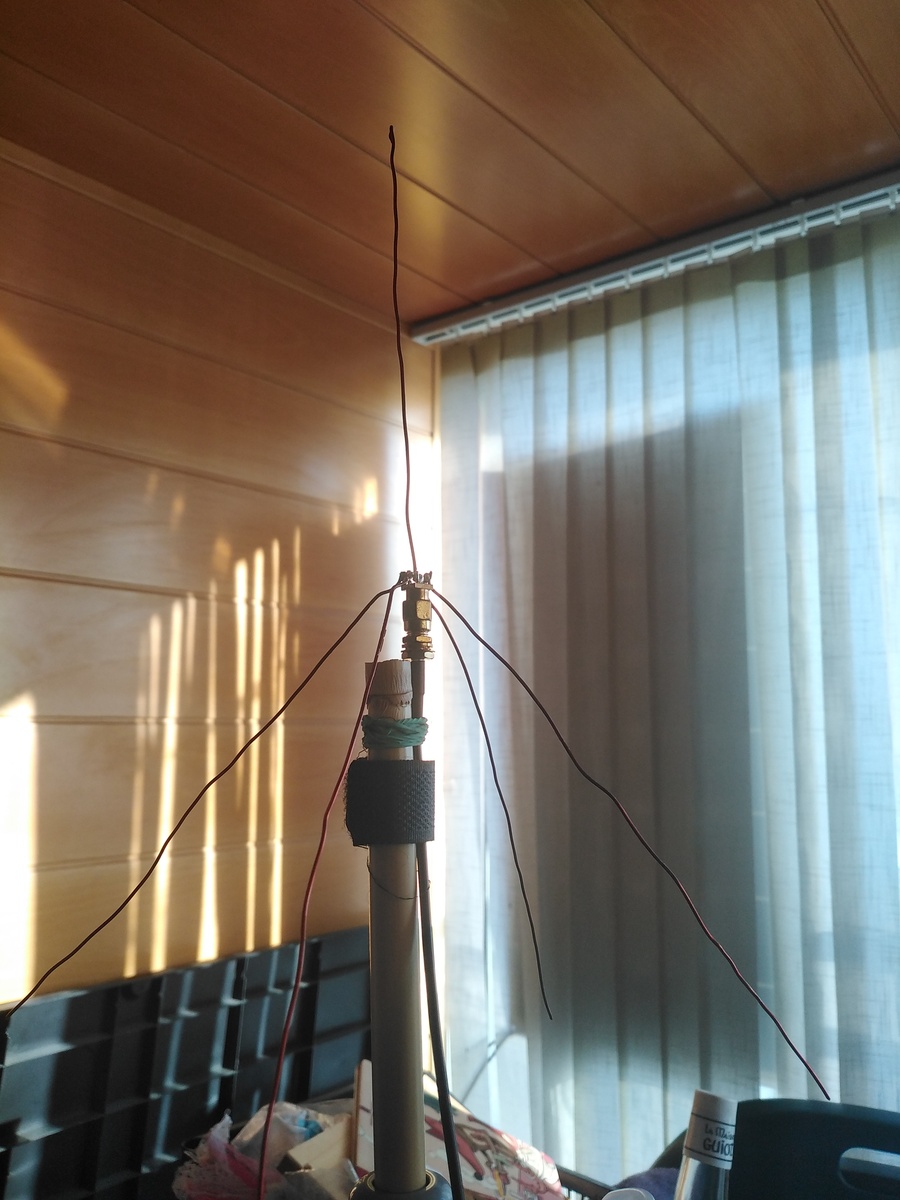

von Helmut -. (dc3yc)
Z.B. Max schrieb:
> Hast du ein Link zu einer Antenne die gesichert für 433Mhz ausgelegt
> ist?
Die gibt es nicht. Nicht vom Billigchinesen. Denn der baut irgendwas,
schreibt Stuss dazu und verhökert das an die geldgeilen Langnasen. Das
einzige, das hilft, ist MESSEN! Dazu ist ein NanoVNA recht gut. Und wenn
man das tut, merkt man, dass diese Antennen irgendwo zwischen 300MHz und
600MHz in Resonanz sind. Auch wenn man sie auf eine Metallplatte als
Gegengewicht montiert. Am Besten ist der Selbstbau, z.B. einer lambda/4
Groundplane. Wenn die gut angepasst ist, kannst du damit mehrere
Kilometer überbrücken. Wenn du entsprechende Module mit passenden
Sendearten (z.B. LoRa) verwendest, kannst du sogar mehr als 1000km bei
optischer Sicht (Satelliten) mit wenigen Milliwatt überbrücken.
Zum Selbstbau einer Groundplane-Antenne für 433MHz: Nimm eine
SMA-Buchse. Löte ein Stück Draht (1.5Quadrat o.ä.) von 17cm Länge an den
Mittelleiter nach oben. An den 4 Ecken jeweils auch 17cm Draht im
45°-Winkel nach unten anlöten oder anschrauben. Fertig ist das gute
Stück!
von Thomas G. (conquistador)
Z.B. Max schrieb:
> Ich meine das Hc12 Modul ist schon spitze. Ich kann es Schlafen legen,
> was für meine Batterieanwendung super ist.
> Ich kann mit UART mit dem Modul kommunizieren und es so ganz einfach an
> nen Raspberry Pi anschließen und brauche kein Microcontroller
> dazwischen.
> Mehrere Channels Möglich, 5V kompatibel.
Aber nicht mehr zeitgemäß, schon gar nicht zu dem Wucherpreis. Habe die
früher auch benutzt, mit der beiliegenden Spiralantenne mehrere hundert
m bei freier Sicht.
Nimm Lora Module, die "können" auch alles was da oben steht, nur eben
besser. Für die 5V wirst Du auch noch einen Linearregler finden mit ein
paar uA quiescent current wie HT7333.
nrf95, Ra-01 oder SX1262 sind deine Suchwörter
von Rainer W. (rawi)
Thomas G. schrieb:
> nrf95
Nicht doch eher RFM95?
Ja, RFM95, SX1278, SX1262, Ra-01 und dazu eine der schon genannten
ground plane Antenna.
Die kann man sich schnell aus Draht und SMA Buchsen vom Aliexpress
zusammenlöten.
Egal ob schön oder häßlich, mit einem Nanovna kannst Du die ausmessen.
