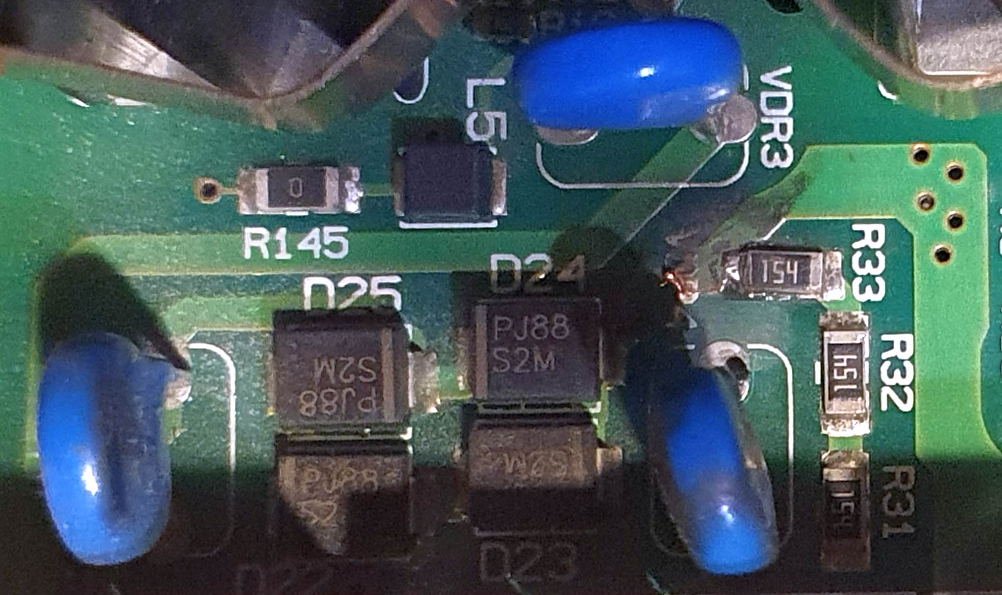

Guten Abend Allerseits,
ich würde endlich gerne mal den Schaden auf der Leistungsplatine meines
Kaffeeautomaten Siemens EQ7 angehen und bräuchte dazu mal wieder eure
Hilfe:
Obwohl es, wie auf dem ersten Foto zu sehen,  ganz gut gebizzelt hat,
ist von dem Schaden "nur" die Mahlwerksansteuerung betroffen, die
übrigen Komponenten der Maschine funktionieren noch einwandfrei. Bitte
verzeiht mir jetzt die etwas peinliche Frage nach diesen blauen
tablettenförmigen Dingern, bei denen es bei einem das Beinchen
weggeschossen hat, aber ich weiß es gerade wirklich nicht. Steht auf
allen K275 drauf. Was genau muß ich da als Ersatz besorgen? Und es
empfiehlt sich wohl, alle dieser Teile auszutauschen, die unten
angeschwärzt sind?
Desweiteren hat es auch eins von den SMD's erwischt, die da im Karreee
mit dem  Aufdruck 154 angeordnet sind, schätze eine Diode. Was für ein
Nicht-SMD könnte ich da als Ersatz verwenden (bin nicht so der
SMD-Löter)? Und last not least, wie herum käme das Teil wohl an seinen
Platz? (das SMD auf Platz R31 hat die 154 parallel zu R31 aufgedruckt,
während beim Nachbar-SMD auf Platz R32 die Beschriftung  auf dem Kopf
steht, wenn das was zu sagen hat).
Danke für eure Unterstützung

Irha S. schrieb:
> Steht auf
> allen K275 drauf.
Das sind Varistoren von TDK/Epcos für 275VAC, 7mm Nenndurchmesser.
Andere Hersteller schreiben die maximale Gleichspannung drauf, das sind
dann 430V, und als Marking "431".
von H. H. (Gast)
Nein, das ist ein Widerstand von 150kOhm.
von H. H. (Gast)
Du hast gesehen, dass es da auch eine Leiterbahn verdampft hat?

von D. S. (supernova01)
zwischen D24 und R33 deutlich zu sehen...
von H. H. (Gast)
Irha S. schrieb:
> Also ich muß Varistoren von TDK/Epcos für 275VAC  7mm besorgen und einen
> Widerstand 150kOhm?
Ja, und auch andere Väter haben schöne Töchter.
> Nein, eine weggedampfte Leiterbahn habe ich noch nicht gesehen. Wo genau
> ist das, da wo der Widerstand hinkommt?
Siehe Anhang.
Und prüfe auch die Dioden "S2M". Und schau nach einer Netzsicherung, die
wird auch ausgelöst haben.
von Irha S. (irha_s)
Ach tatsächlich, jetzt habe ich das erst richtig gesehen mit der
verschmorten Leiterbahn... Ich dachte, genau da hätte es ein SMD
zerschossen aber ihr habt recht, da sitzt gar keins sondern da ist nur
die Leiterbahn weg. Den Widerstand auf R33 hatte ich dabei noch gar
nicht auf dem Schirm, der ist tatsächlich auch hin, da kann ich ja mit
dem Beinchen gleich die fehlende Leiterbahn brücken. Und die Diode auf
D24 ist wohl auch durch, hat in beide Richtungen 0 Ohm...
Nee, Netzsicherung hat noch nicht ausgelöst, da die Maschine ansonsten
erstaunlicherweise noch funktioniert.
Also, vielen Dank nochmal für eure Tipps und Hinweise, damit sollte ich
es eigentlich wieder hinkriegen.
Ach vergessen,,, was für eine Diode brauche ich denn auf D24?
von H. H. (Gast)
Die heißt "S2M", eine 1000V/2A Diode in Baugröße SMB.
Danke - weil ich nicht so der SMB-Lötprofi bin, geht da auch eine
normale Gleichrichterdiode mit den angegebenen Werten, direkt in Reihe
mit einem normalen 150 K-Ohm-Widerstand und dann erst wieder hinter D24
und dem abgedampften Stück auf die Leiterbahn? Und die Sperrrichtung
vermutlich zum Widerstand?

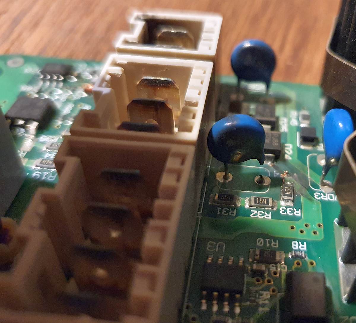

von Florian V. (florianv)
Du solltest unbedingt prüfen, ob das Mahlwerk oder die Verkabelung dahin
keinen Kurzschluss hat. Ansonsten könnte es beim ersten Test nach der
Leiterplattenreparatur wieder zu einer kurzen, aber heftigen Lightshow
kommen.
Die weit weggebrannte Leiterbahn und der fehlende Draht am Varistor
deuten auf einen hohen Kurzschlussstrom hin. Und der Kurzschluss könnte
an der angeschlossenen Last seinen Ursprung haben.
von Carypt C. (carypt)
das mittlere bild zeigt ziemliche wasserspuren, weißlicher belag. kein
wunder wenn da etwas durchgeht. gibt es einen fehlerstrom-schalter (FI)
in der stromversorgung ?
klar kann die smd-diode auch mit einer normalen ersetzen, aber du must
die leiterbahn verbindung schon wieder herstellen, denn unter der
smd-diode geht ja noch etwas leiterbahn entlang.
Vielen Dank nochmal für alle Hinweise. Das Mahlwerk hatte ich zuerst
geprüft, da waren die Kohlen runter. Erst nachdem die Instandsetzung
nichts gebracht hatte (lief nur, wenn man direkt Saft auf den Motor
gegeben hat) habe ich weiter geforscht und bin dann an der
Leistungsplatine hängengeblieben. Ich würde auch eher auf einen
Wasserschaden tippen, obwohl selbst der Steckanschluß vom Mahlwerk
Schmauchspuren hat.
von H. H. (Gast)
Das Schadensbild spricht für den Varistor als Ursache.
es gibt varistoren in zink oder in silizium ausführung, zink geht
zwangsläufig kaputt.
