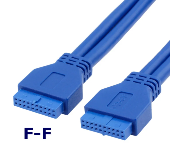

Es geht um ein internes USB3.0-Kabel (female-female), siehe Bild. Dieses möchte ich für eine andere Anwendung zweckentfremden und benötige daher das Pinout. Bin ein wenig verwirrt, wie es richtig ist: Entweder
a: gekreuzt) Laut Intel "USB 3.0 Internal Connector Cable Specification" https://www.intel.com/content/dam/www/public/us/en/documents/technical-specifications/usb3-internal-connector-cable-specification.pdf ist auf Seite 10 beschrieben, dass die Stecker auf Mainboard und Daughtercard verschiedenes Pinout haben ("A" bzw. "B") und die Leitungen entsprechend gekreuzt werden (1-19, 2-18, 3-17, 4-16 .... 19-1).
oder
b: 1:1) Meine probehalber bestellten Chinakabel sind aber 1:1-belegt (1-1, 2-2, ... 19-19)
Was ist jetzt korrekt? Hat vielleicht jemand so ein Kabel rumliegen und würde freundlicherweise mal kurz durchmessen?
