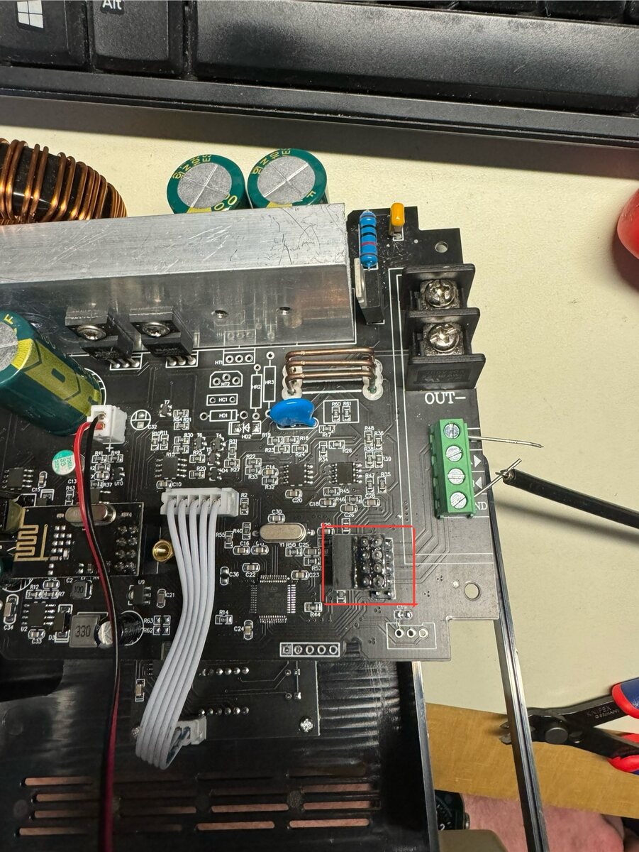

Ich habe einen kleinen Fauxpas gehabt. An meinem juntek dpm8624 habe ich a die Kommunikationsschnittstelle Drähte angeschlossen. Leider hat einer der Drähte Kontakt zum Pluspol der 24V PV Batterie bekommen. Es gab einen Knall und leichten Qualm. Den 1000ųF Transistor der hoch stand habe ich ersetzt. Wenn ich jetzt 5V a die Kommunikationsscchnittstelle anlege bekomme ich die Spannung nur bis zur ersten Steckplatine die unbeschriftet ist.
Hat jemand eine Ahnung wofür die Platine gut ist oder einen Schaltplan von dem juntek dpm8624?
