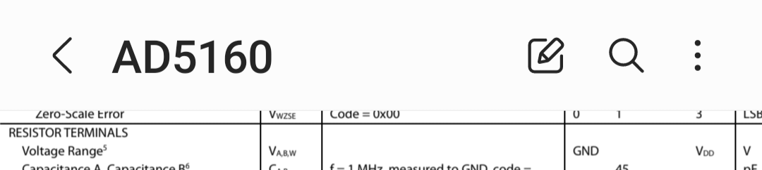

Das scheint lt. deinen Links ein AD5160 mit 10k Ohm und 256 Schritten zu
sein.
Stimmt das so?
Die anderen können nämlich teilweise nur <1mA am Wiper!
Matthias schrieb:
> und einen Raspi Zero
Dann vermute  ich dass du den AD5160 mit 3,3V betreibst?
Was für eine Spannung sieht er denn an den Wiper Pins?
Sprich, was kommt aus Deiner Heizungsanlage raus?
Der AD5160 darf am Wiper nämlich nur VCC, in deinem Fall also
wahrscheinlich 3,3V. Sicher dass der nicht überfahren wird?

von Peter D. (peda)
Digitalpoti an unbekannter Schaltung kann funktionieren, muß aber nicht.
Alle 3 Anschlüsse müssen im Bereich GND...VCC des treibendende MCs
liegen und sollten nicht gegenüber GND floaten.
Ich würde 4 Photomos (AQY212) und 5 Widerstände in Reihe nehmen, dann
kannst Du 16 Stufen einstellen und hast eine ideale galvanische Trennung
zum MC.
Matthias schrieb:
> Vielleicht ein Masse Problem?
Sehr wahrscheinlich.
Digitalpotis sind nicht potentialfrei, sondern alle ihre Datenblattwerte
bzgl. der 3 Potianschlüsse beziehen sich auf den GND Anschluss des
Digitpots. Du musst sicherstellen, dass diese Werte eingehalten werden.
Das nicht zu beachten ist ein beliebter Fehler bei Anfängern.

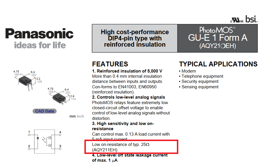

von Peter D. (peda)
Klaus R. schrieb:
> Der AQY212 hat ein Durchgangswiderstand von typisch 25 Ohm
Nö, hast Du mit dem AQY214 verwechselt.
Der AQY212 hat typisch 0,85Ω (2,5Ω max).
1°C sind beim PT1000 etwa 4Ω Unterschied, sollte für die Außentemperatur
genau genug sein. 16 Stufen bei je 5° ergibt -40..+40°C.
Beitrag #7524815 wurde von einem Moderator gelöscht.

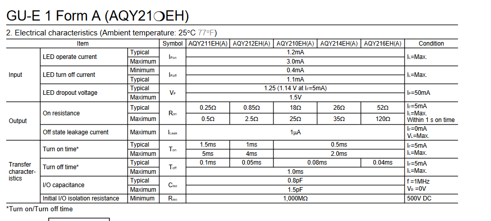

von Klaus R. (klara)
Peter D. schrieb:
OK. Die Angabe im Datenblatt bezog sich auf den AQY211EH.
Das ist aber ein Datenblatt für die ganze Familie AQY21OEH. Und das man
da eine Type im Kopf des Datenblattes mit 25 Ohm erwähnt ist schon
merkwürdig.
Aber es kommt noch verrückter. Der AQY211EH soll tatsächlich 0,25 Ohm
haben. Siehe AQY21OEH_2.png.
Nun ja, was stimmt denn da?
250 mOhm wären in der Tat bemerkenswert. Solche Analogschalter muß man
lange suchen.
mfg Klaus
Klaus R. schrieb:
> Und das man da eine Type im Kopf des Datenblattes mit 25 Ohm erwähnt ist
> schon merkwürdig.
Da ist wohl der Punkt verrutscht und das hätte "typ .25" heißen sollen
