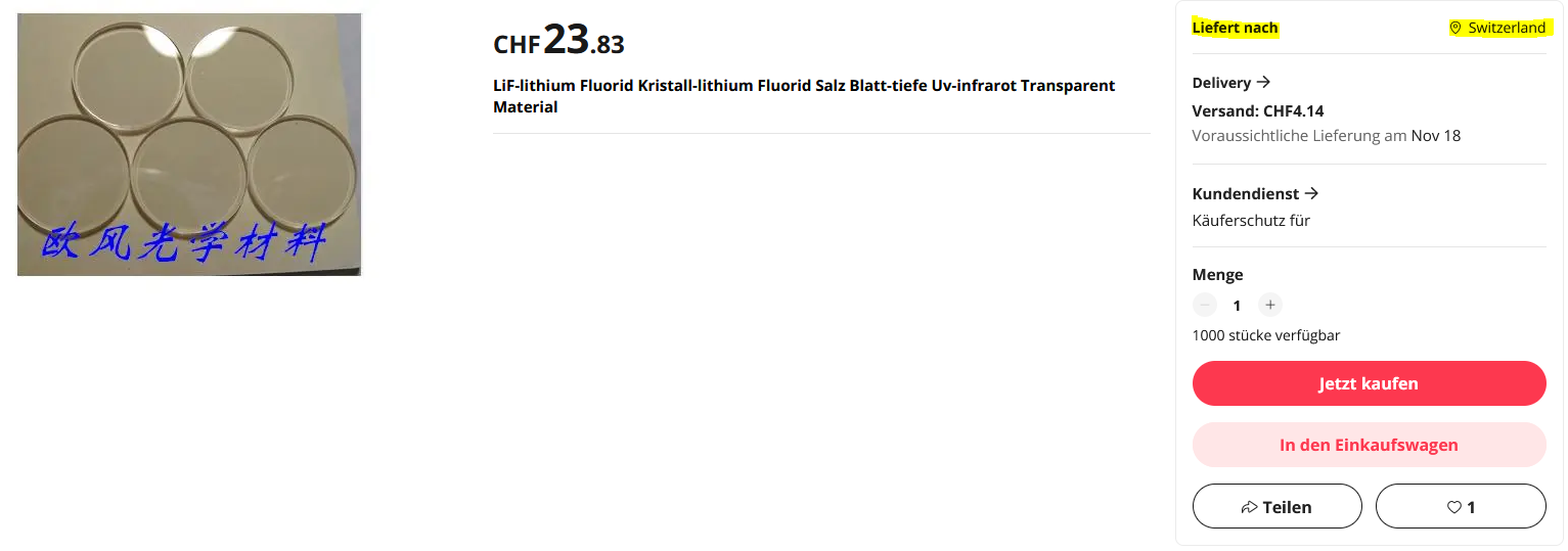

Hallo!
In meinem nächsten physikprojekt beschäftige ich mich mit der Bragg-Reflexion von 60 keV gammaquanten an einem Lithium Fluorid Einkristall.
Diesen gibt es für rund 30 Euro auf aliexpress. Leider kann ich seit 2023 aus Österreich fast nichts mehr auf aliexpress bestellen. Deshalb meine Frage bzw. Bitte an euch, ob mir jemand aus Deutschland diesen LiF-Kristall bestellen könnte und dann zu mir nach Österreich schickt? Bezahlen würde ich natürlich alles im voraus per Paypal oder normaler Banküberweisung.
Hier das Produkt: https://www.aliexpress.com/item/1005002037351409.html
Mein angezeigter Preis: 30,25 Euro Verkäufer: whatsell DKK store
Vielen Dank im voraus für eure Hilfe, LG aus Österreich Christoph (stoppi)

@Karlsson: Vielen Dank für deine Hilfe. Wenn es nicht aus Deutschland zu bestellen ist, komme ich gerne auf dein Angebot zurück. Bei Waren aus der Schweiz nach Österreich kommt dann halt noch die Einfuhrumsatzsteuer dazu...
