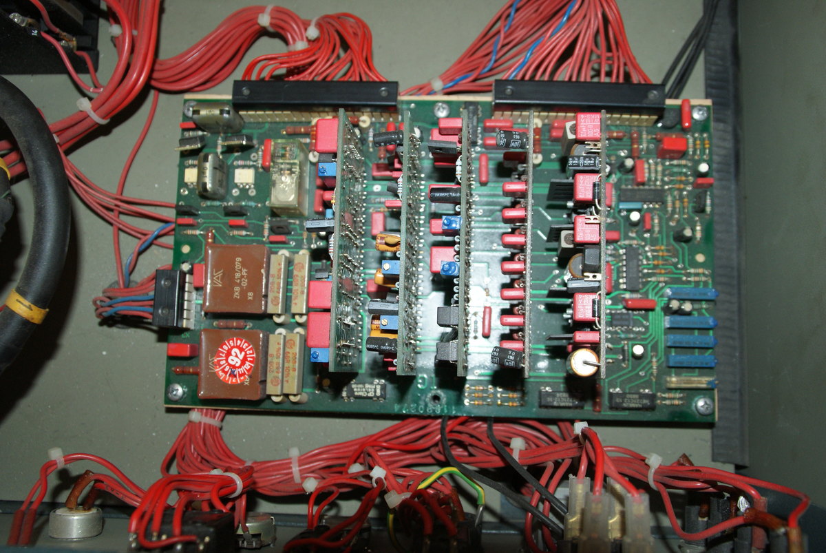

Hallo liebes Forum,
seit einigen Tagen habe ich Probleme mit meinem Wig-Schweißgerät Ess Uniarc 5. Das Gerät ist während der Nutzung ausgefallen. Nach dem Schweißvorgang konnte man durch das Abschalten der Gaszufuhr auch hören, dass beide Schütze K1 und K1a abgeschaltet haben. Wenn ich nun das Gerät einschalte, schalten beide Schütze nach 3-4 Sekunden ab. Das passiert bei jeder Schweißmethode, also Wig AC/DC und Elektrode. Ich habe bereits versucht, während der 3-4 Sekunden zu schweißen, jedoch leider ohne Erfolg. Es kommt nur zu einer ganz leichten Funkenbildung, wenn ich mit der Elektrode über das Metall fahre, aber es kommt zu keiner Zündung. Optisch ist auf der Platine nichts Auffälliges zu erkennen, und es riecht auch nicht verbrannt. Die Sicherheitsschaltungen wurden überprüft, und alle sind in Ordnung, einschließlich der Sicherungen, des Wassermangelschalters und des thermischen Schalters. Ich habe auch bereits die Lötpunkte auf der Platine nachgelötet, jedoch leider alles ohne Erfolg. Hat einer von euch vielleicht eine Idee, um den Fehler zu lokalisieren? Ich bin mit meinem Latein leider am Ende.
Vorab vielen Dan für Eure Unterstützung
Grüße Stefano W.
#7524757
Scheint mir 1Phasen-Kiste mit Tyristor-Regelung auf der Sekundärseite.
Vermutlich ist die Steuerung irgendwie nicht glücklich und schaltet deshalb nach 4sek Hauptrelais K1 ab.
Und solange die beiden Thyristoren auf Sekundärseite nicht durchschalten, kommt da auch nix raus, ausser kleiner Funken von der HF-Zündung.
Erste Sache, die man machen könnte, Strom Primärseite mit Stromzange messen und mit Schraubenzieher oder so, K1 runterdrücken, damit Trafo Strom bekommt, dann schauen, ob Primärstrom irgendwie affig hoch und ob an Punkt AK1/AK2 irgendwie Wechselspannung rauskommt.
Dann weiter auf Sekundärseite, durchlegierte Thyristoren/Dioden suchen.
Falls da auch nix wäre, wahrscheinlich Problem auf Steuerung, da würd ich erstmal Versorgungsspannung suchen und messen, vieleicht irgendwo Sicherung durchgebrannt.
Wenn Versorgungsspannung auch gut, dann hast wahrscheinlich Problem mit Steuerung.

Hallo Rote Tomate, vielen Dank für deine Unterstützung. Ich habe im Internet einige Berichte über mögliche Fehlerursachen gelesen. Dort wurde unter anderem erwähnt, dass die Thyristoren nur für die Schweißmethode DC zuständig sind. Stimmt das? Bei mir funktioniert nämlich überhaupt nichts mehr :-( Ich werde mir eine Stromzange besorgen, um die Ströme zu überprüfen. Vielen Dank für den Hinweis.

Keine Ahnung, aber im Schaltplan geht AC und DC jeweils über einen Thyristor, d.h solange der nicht schaltet, passiert nix.
Ausserdem könnte man ohne SCR im AC Modus den Strom nicht regeln.
Ich würde erstmal schauen, ob der Trafo noch OK ist, mit K1 drücken und Ausgangsspannung/Primärstrom messen. Wenn der z.B. eben affig Strom zieht, kann sein, das z.B. entweder Trafo futsch oder sekundär Dioden/SCRs durchgebrannt.
