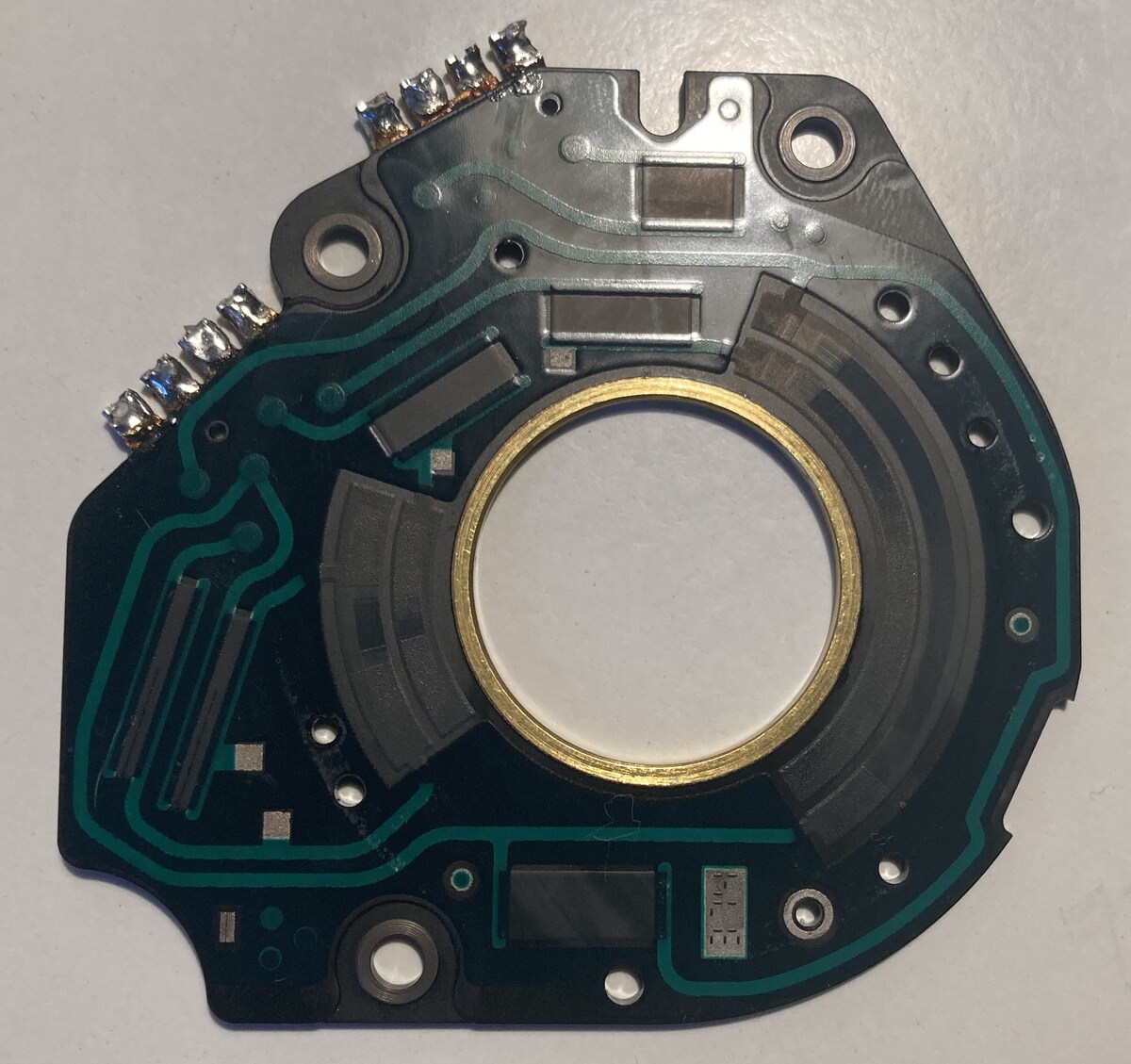

Hallo in die Runde,
es gibt Probleme mit einer Drosselklappe eines Mercedes aus der Mitte
der 1990er Jahre mit Teilenummer A0001419125. Auslesen des Fahrzeugs hat
Probleme mit dem Potentiometer der Drosselklappenstellung ergeben. Ich
hab die Drosselklappe zerlegt und zwei Bilder sind hier angehangen.
Das eine Bild zeigt die Schleifbahnen mit deutlichen Abnutzungspuren.
Was ist eure Einschätzung zur Abnutzung? Noch ok oder nur noch Reif für
die Tonne? Ersatz gibt es leider nicht bzw. müsste ein neue
Drosselklappe angeschafft werden und dies liegt deutlich im
vierstelligen Bereich...
Die kürzen Schleifbahnen auf der linken Seite für die Leerlaufregelung
haben einen eigenen Fehlercode, der wurde jedoch nicht angezeigt. Der zu
diesen Schleifbahnen zugehörige Schleifer ist auch noch vollkommen in
Ordnung.

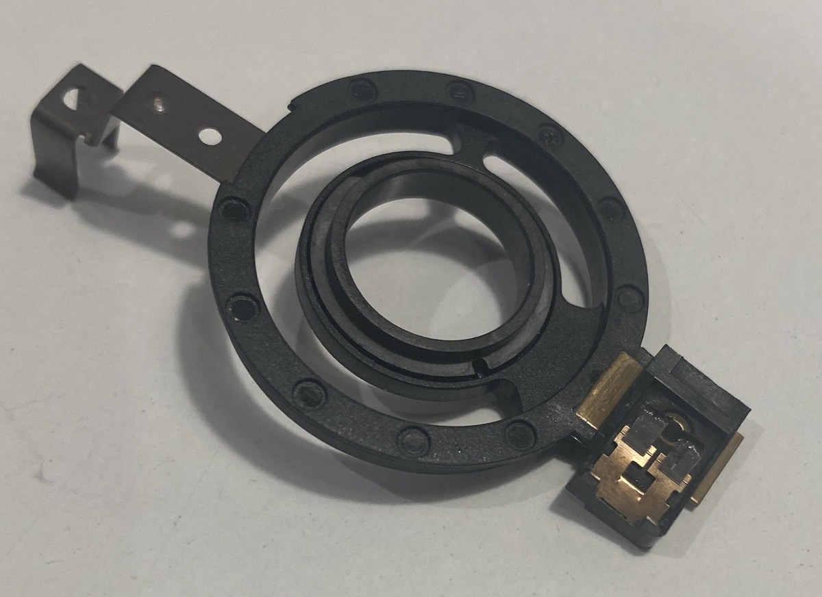

Anders sieht es bei dem anderen Schleifer aus, siehe zweites Foto. Die
Schleifer sind als Drahtbürsten ausgeführt, deren letzter Millimeter in
Richtung Schleifbahn umgebogen ist. Das umgebogene Ende der Drähte war
vollständig abgerieben. Ich hab versucht die Drahtbürsten erneut in Form
zu bringen, mit mäßigem Erfolgt.
Diese Art von Schleifern hab ich noch nie irgendwo gesehen. Kennt jmd
ggf. eine Bezügsquelle von solchen oder ähnlichen Schleifern oder kann
Tipps zur Instandsetzung geben?

Bei Würth kannst du dir Leiterplatten mit diesen aufgedruckten
Widerständen herstellen lassen.
https://www.we-online.com/de/produkte/leiterplatten/printed-polymer
Evtl. können die  das sogar über den alten drüberdrucken wenn du ihn
erst wegschabst ansonsten gibt es Tools die aus einen Foto und einer
Maßangabe dir das Ding komplett abzeichen, dann hättest du schonmal die
Platinenumrisse, Form und Ausschnitte für KiCad. Den Gesamtwiderstand
der Bahnen kannst du mit dem Multimeter ausmessen, einfach am Anfang und
am Ende eine Messspitze ansetzten.
von Maik .. (basteling)
Die Potischleifer erinnern mich irgendwie an das Innenleben von
Präzisions Leitplastikpotis. Wir haben die "damals" als im Dauereinsatz
befindliche Positionssensoren genutzt. Hohe Lebensdauer. Irgendwann
hatte ich mal ein defektes aufgeklopft.
Ist aber lange her und aus verblassender Erinnerung.
Sowas von Spectrol - jeztz Vishay oder - soweit die Erinnerung stimmt -
auch von Megatron
https://www.conrad.de/de/p/vishay-357b0103mxb251s22-357b0103mxb251s22-leitplastik-potentiometer-mono-1-w-10-k-1-st-424080.html?refresh=
viel Erfolg bei der Reparatur
