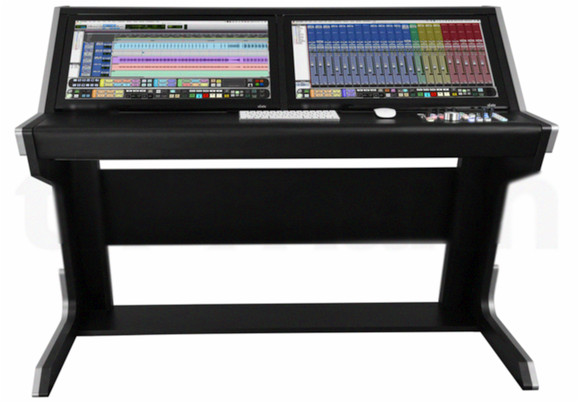

Rolf schrieb:
> wird es wahrscheinlich nicht geben, weil es nicht ergonomisch ist.
Im Tonstudiobereich gibt es die als Konsolen-Monitore. Sind eher etwas
kleiner, dafür breit oder 2-3. Die schließen nach unten ab und man
schaut nach unten. Das ist schon ziemlich ergonomisch. Es gibt auch
fertig in den Tisch integerierte als touch screen.

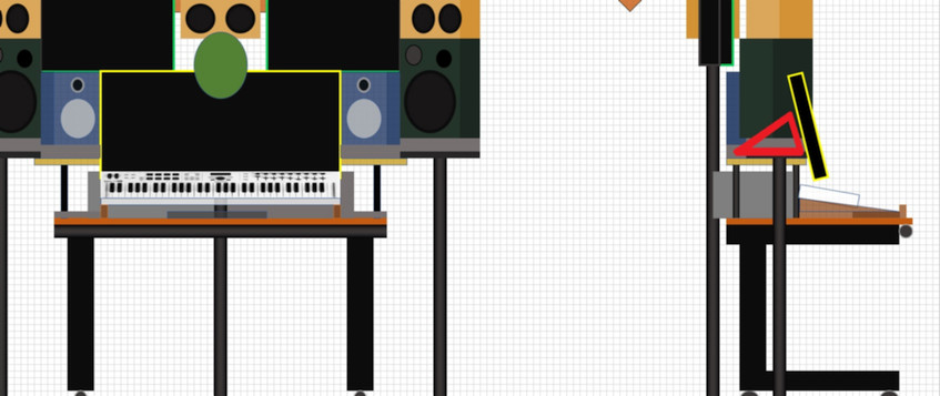

Maik .. schrieb:
> Mount kommt auf meinem persönlichen Problemlösungsstack....
Ich habe das so wie rechts dargestellt gelöst: Das grüne ist der Kopf,
schaut also nach unten. Das rote Dreieck ist ein Holzblock mit
Verschraubung auf dem Topständer unter dem 19er-Geräte und das
Rack-Mischpult stehen.
Die VESA Halterung ist von Reichelt und kann 75,100 und 200. Packt 25
Kg, weil für TV-Geräte. Mein schwerster Monitor ist 11Kg.
Man muss dabei halt schauen, welcher Monitor wo befestigt wird. Einige
haben das VESA-4-Eck relativ weit unten. So wie es jetzt ist, kann ich
den kippen und sogar unter die obere Tischkante fahren.
