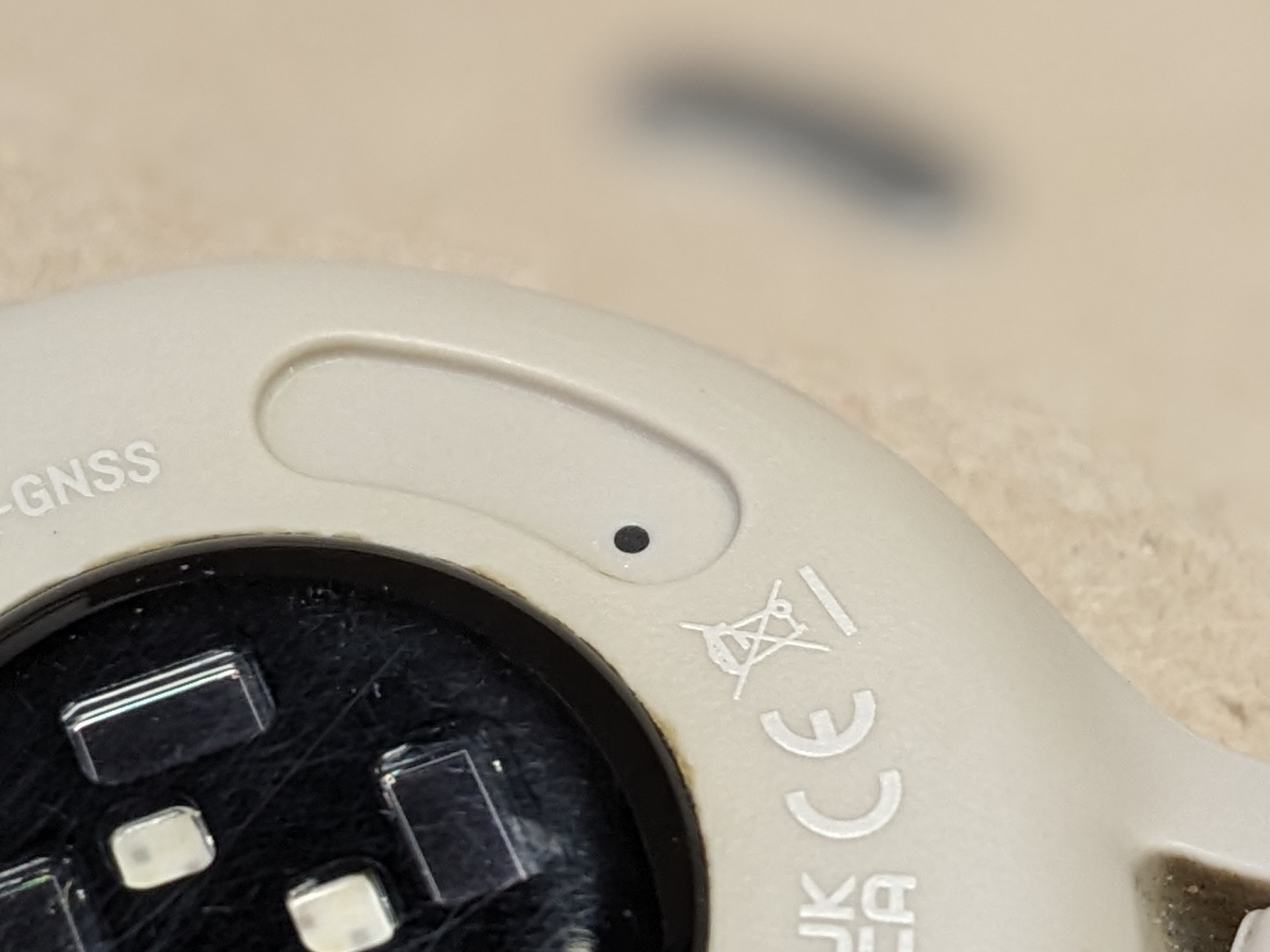

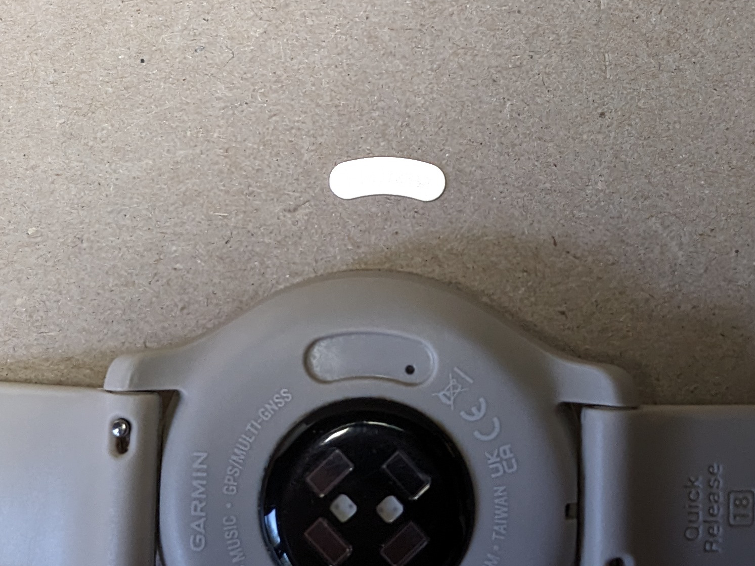

Ich habe hier eine Garmin Venu 2S Smartwatch, bei der auf der Rückseite ein Metallplättchen abgefallen ist. Erst dachte ich, das sei nur für die Seriennummer (auf dem Foto durch die Spiegelung nicht zu erkennen). Ich wollte es wieder festkleben, aber ich bin mir nicht sicher ob das vielleicht ein Sensor ist. Dieser schwarze Punkt fühlt sich weich an und ist womöglich ein Kontaktgummi. Dann wüsste ich noch gar nicht, wie ich das Metallplättchen wieder befestige.
Hat jemand Informationen darüber? Im Internet konnte ich zu den Sensoren nichts brauchbares finden. Das ist total zugespammt mit "Unboxing"-Videos... Meine Frau wird Psycho wenn sie ihre Smartwatch nicht hat :-(

Schon bei Garmin geguckt? ;-) https://www.garmin.com/de-DE/p/707572#specs
Immerhin soll die Venu 2S den Luftdruck messen können. Dafür wäre eine kleine Öffnung im Gehäuse nicht ganz unpraktisch. Guck dir an, was der Höhenmesser sagt, wenn du die Uhr eine Treppe hoch trägst - einmal mit und einmal ohne zugeklebte Öffnung.

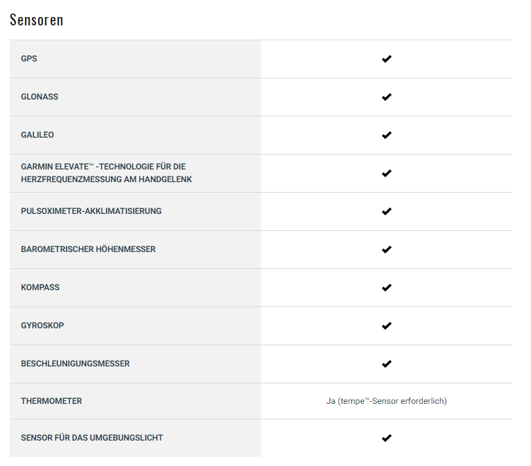

Echt jetzt? Da ist doch mit drei Clicks gefunden, siehe Anhang.
IMHO hat das Plättchen mit keinem der Sensoren was zu tun, höchstens mit dem Luftdruckmesser (barometrische Höhe). Aber das kann Dir sicher der Garmin-Kundendienst beantworten, wenn Du ihn lieb um Auskunft bittest.

Ich kann auf deinem Screenshot keine Fotos von Sensoren mit Erläuterung sehen oder irgendeine Erklärung wie und mit welchem Sensor was gemessen wird. Die Uhr kann auch den Stresslevel messen. Ja vermutlich geht das über die Herzfrequenz, vielleicht fließt aber auch der Hautwiderstand mit ein.
Das wäre möglich, werde ich gleich mal checken.

Das Plättchen selber ist mit Sicherheit kein Sensor. Aber das Loch, das darunter verborgen war /könnte/ zum Luftdrucksensor führen. Dagegen spricht, daß das Plättchen wohl mit dem Gehäuse verklebt war (die Reste vom Klebstoff sieht man ja noch).
Vielleicht ist es ja auch ein Notfall-Reset-Knopf. Ich würde es einfach nicht beachten und die Uhr weiter nutzen. An meiner Forerunner 735 hat sich auch mal ein Aufkleber an der Unterseite abgelöst. War egal.

Wenn es der Drucksensor wäre, dann wäre das eine Membran oder Sinter, aber nicht Metall. Eher ein Sensor zur Hautwiderstandsmessung, keine Ahnung wie der Pulssensor funktioniert.
Einfach mal ausprobieren welche Werte nicht mehr stimmen wäre eine zielführende Herangehensweise.
