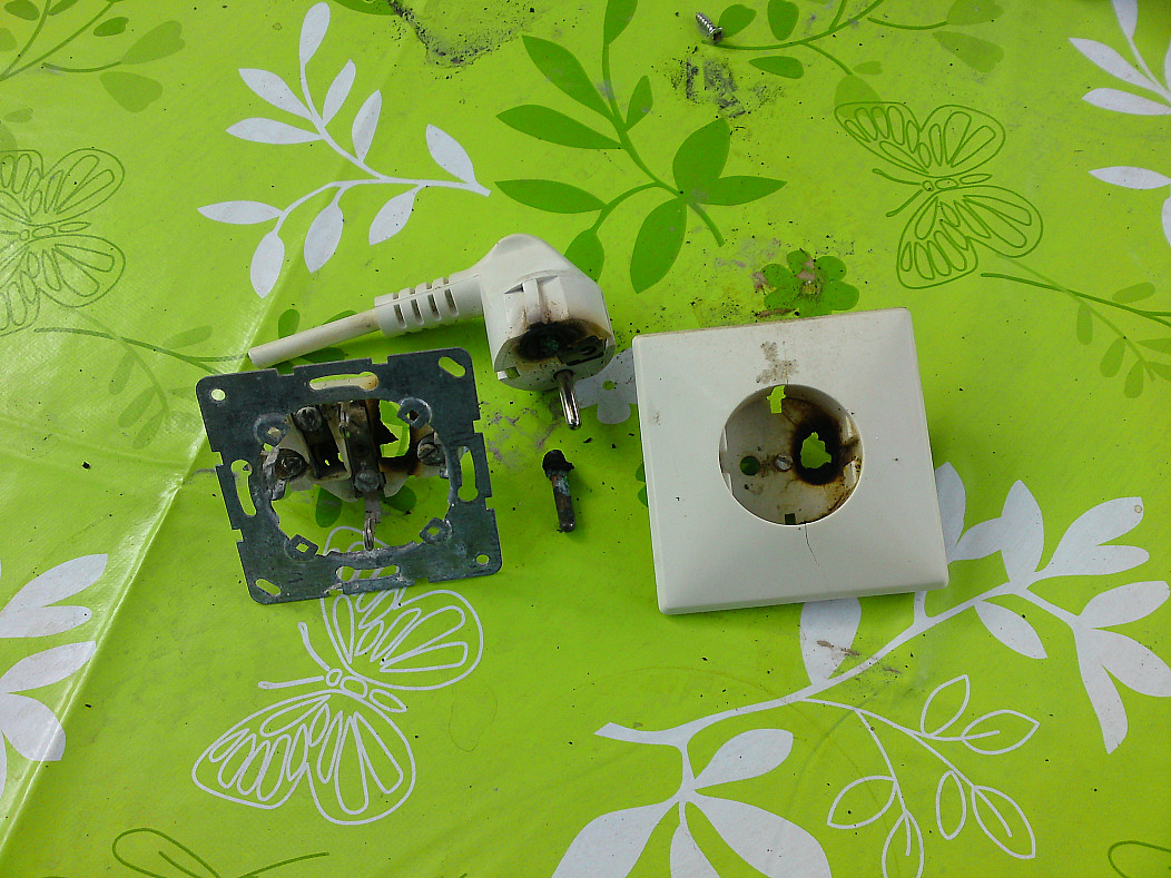

Ben B. schrieb:
> Meine, die Steckdosen sind ja mit 3,6kW schon sehr grenzwertig belastet.
> Eigentlich gilt auch 10A Dauerlast, 16A für maximal eine Stunde. Ich
> muss mal schauen ob ich irgendwo noch ein Foto meiner früheren
> Waschmaschinensteckdose finde - das war dank dieser bescheuerten
> Einsteck-Klemmvorrichtung schon bei 2kW alleine mit der Waschmaschine
> kurz vor'm Flammen schlagen.
Du meinst so wie bei meiner Waschmaschine ?
Ich dachte zuerst an einen Defekt, weil die Maschine auch nicht gerade
neu ist.
Respekt, ganz so schlimm war's bei mir nicht. Aber es gab einen sehr
markanten Duft nach Ampere, dem bin ich nachgegangen und hab mir an
Steckdose/Stecker fast die Finger verbrannt. Waschmaschine aus, Stecker
raus, war ein Kontakt mit Plastik aus dem Kontakthalter der Steckdose
überzogen. Ok, Sicherung raus, ab zum Baumarkt, einmal neu bitte... seit
dem funktioniert's. Der Stecker ließ sich durch sanftes Abschmirgeln der
Plastik retten, aber die Dose hatte es definitiv hinter sich.
