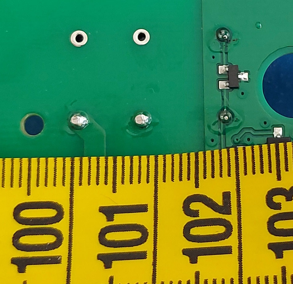

Servus,
ich bin auf der suche nach einem passenden Relais. Verbaut ist ein Hongfa (HF) JE7 3-1HS-LS1.
Wenn man dazu was findet, is es ein HFE7 3-1HS-LS1, dabei der einzige Händler bei dem man bestellen könnte Ali, aber "Leider ist dieser Artikel an Ihrem Standort derzeit nicht verfügbar."
Von der Funktion her ist es definitiv ein bistabiles Relais mit einer Spule. Benötigt wird ein Schließer für 230VAC, 10A müssen nicht sein, das Relais steuert ein paar 230V-Heizungsstellantriebe (Piezo?) an. Gut wäre aber eigentlich ein Wechsler falls die Ansteuerpolarität anders ist.
Das Relais ist 1cm hoch, ein Ersatz dürfte also auch nicht sehr viel höher sein, da ich ja bei anderer Pinbelegung/Rastermass/... noch Platz für eine Frankensteinplatine brauch.
Alles was ich bis jetzt bei meinen üblichen Verdächtigen gefunden habe, passt halt dann meist von der Schaltspannung her nicht...
Evtl. hat ja jemand einen Tipp für mich?
VG da_user

Danke euch beiden. Ich habe mich erstmal auf die Suche nach der passenden Variante des G6C gemacht, und wäre beim großem C fündig geworden: https://www.conrad.de/de/p/omron-g6cu-2117p-us-dc3-powerrelais-3-v-dc-8-a-1-schliesser-1-oeffner-1-st-bag-2593870.html#productDownloads
Der ist praktisch, da habe ich über die Arbeit den 24h-kostenlosen-Versand-Service.
Lt. der Produktseite vom Conrad hat das Relais eine max. Schaltspannung von 30VDC. Aus dem Datenblatt meine ich aus der letzten Tabelle (Contact) auf Seite 4 rauszulesen, dass auch 250VAC bis max. 8A i.O. wären. Kann mir das jemand bestätigen, bevor ich Mist baue?
