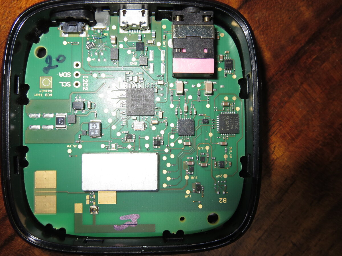

Für eine Reparatur macht mir der Fortschritt der IC
Gehäuse-Verkleinerung
gerade große Kopfschmerzen:
Ein 6-poliger IC im BGA Gehäuse mit den Abmessungen ca. (1.6 x 1,1)mm
mit der Aufschrift MM ist zu identifizieren: Bitte wo gibt es einen
Einstieg in IC-Listen und deren Funktion im Netz für diese Krümel-ICs ?
Danke für alle Hinweise!
von Vanye R. (vanye_rijan)
> Bitte wo gibt es einen Einstieg in IC-Listen und deren Funktion im
Nein, gibt es nicht wirklich weil jede Firma sich da was eigenes
ausdenkt. Im Prinzip ist das eine Sache der Erfahrung.
Also zeige hier ein gutes Bild und erzaehle woraus die Platine stammt.
Vanye

von Julian L. (rommudoh)
ein (scharfes) Foto der Platine mit dem Chip könnte helfen
von Moritz S. (Firma: IKF) (mueggel)
Dankeschön für Eure Unterstützung.
Es geht um die Reparatur eines Bluetooth Transmitters 2.4GHz,der ein
properitäres Protokoll überträgt. Der Hörgeräte Hersteller verkauft das
Teil zur Übertragung von Audioquellen, wie TV, den die alten Leute mit
195,-Euro
bezahlen(müssen).
Ich fand zwar zunächst jede Menge Lötvorschriften Kataloge, z.B. ROHM,
Vishay die auch footprints zeigen, aber alles größer als (1,6 x 1,1)mm.
Früher gab es den IC-Master, dort war alles mit "MM" seitenlang gelistet
und man fand Gehäuse und Funktionalität. Gibts also heute sogar doch
noch,danke laberkopp::))Werde ich durchforsten.
Im Bild (Fototechnik gibt leider nicht mehr her), ist der IC, rechte
Ecke aussen unten, offenbar am CIRRUS angeschlossen, zu sehen.
von H. H. (Gast)
Also kein BGA, sondern DFN.
MAX8840ELT33
Da bin ich platt, H.H.
150mA low drop Regler in dem µ-Gehäuse ! Hatte mich zwar wegen der
vielen umgebenden Kerkos gewundert, aber keinen Regler erwartet. Es hat
sich viel getan: Bleibt am Ball und werdet bloss nicht älter!
Vielen Dank!
