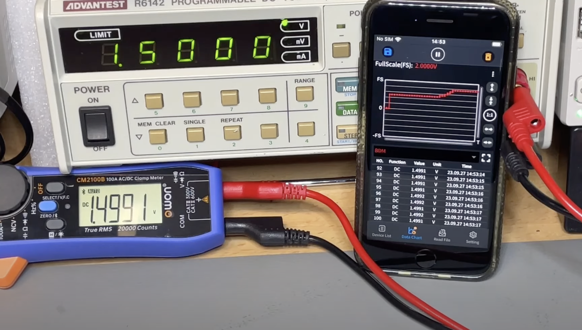

Dieses hier OWON CM2100B hätte ich noch gefunden.
https://amzn.eu/d/6UbbkOC
Scheint über Bluetooth und einer App loggen zu können.

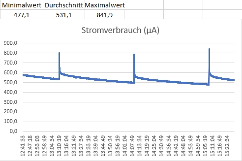

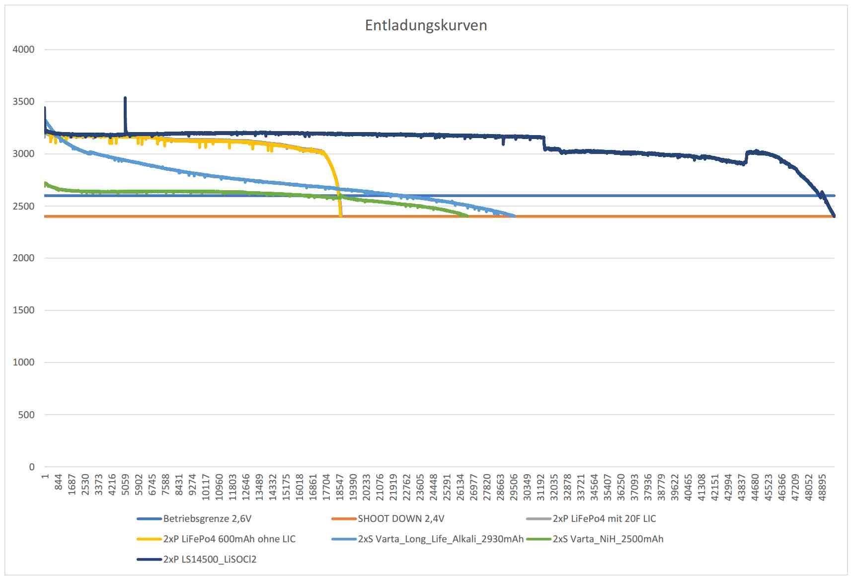

von Gerald K. (geku)
Falk B. schrieb:
https://www.reichelt.de/multimeter-digital-6000-counts-usb-ut-161b-p302786.html?search=ut161
Ich besitze diese Messgerät seit einiger Zeit und bin sehr zufrieden
damit. Die USB-Schnittstelle ist potentialgetrennt.
Es gibt auch einen Adapter (Zwischenstecker) zur
Stromverbrauchsmessungen bei Geräten mit Netzversorgung.
Die Messung im Anhang wurden mit diesem Messgerät über USB-Adapter und
PC-Software gemacht.
