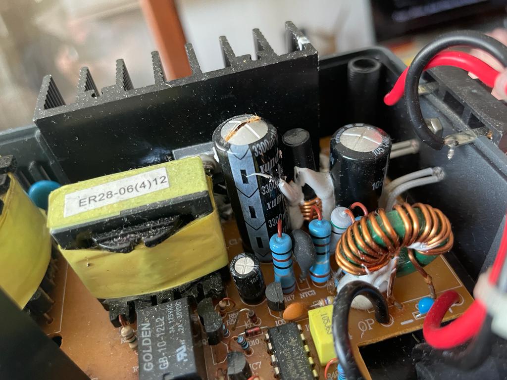

Hallo Community,
Ein guter Freund von mir wollte sein Wohnmobil dieses Wochenende winterfest machen und stellte fest, dass sein Ladegerät defekt ist.

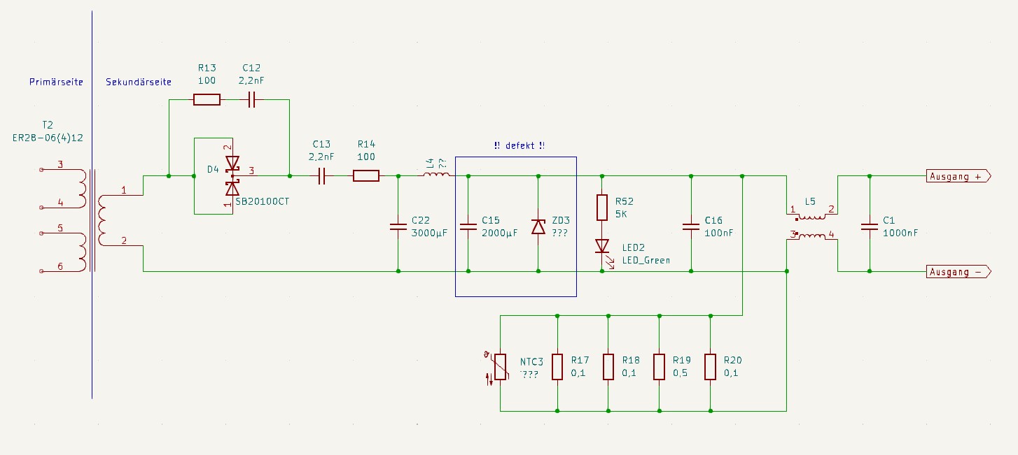

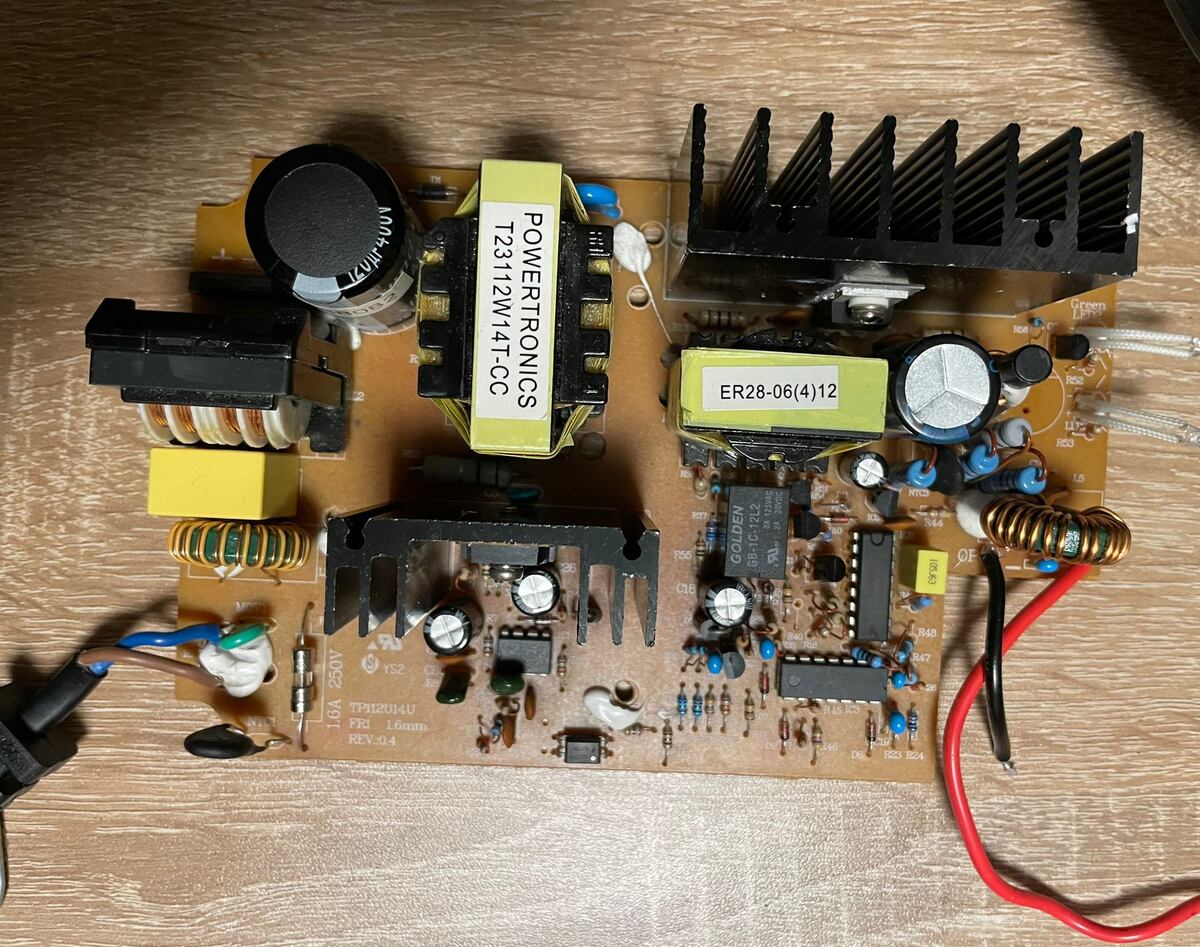

Um es kurz zu machen, ich habe mir das Gerät angesehen und einige defekte Teile auf der Primär- und Sekundärseite gefunden. Auf der Primärseite waren das die Schmelzsicherung (1,6 A), eine Gleichrichter-Diode und ein Widerstand, die ersetzt werden mussten. Auf der Sekundärseite waren es zwei defekte Elkos (3300 uF + 2000 uf) sowie die 10A-Glassicherung am Ausgang.

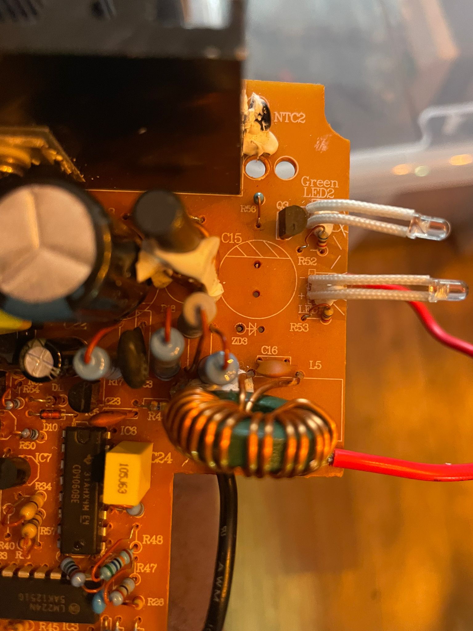

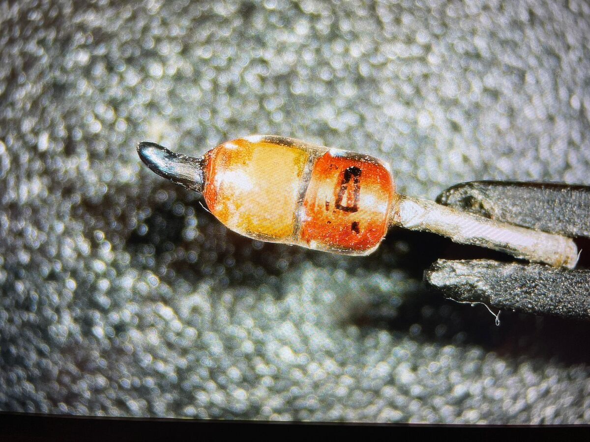

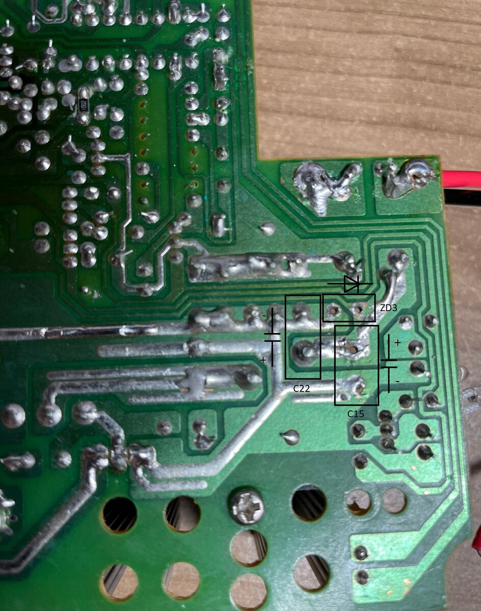

Nachdem ich die anderen defekten Bauteile ersetzt hatte, fiel mir noch eine defekte Zenerdiode (ZD3) auf. Ich habe sie ausgelötet und unter dem Mikroskop vergrößert. Leider war sie so stark beschädigt, dass ich keine Bezeichnung mehr erkennen konnte. Jetzt stehe ich vor dem Problem, eine passende Diode zu finden.

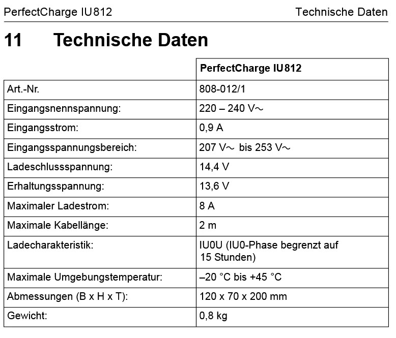

Vielleicht hat jemand von euch eine Idee? Die technischen Daten habe ich in der Bedienungsanleitung gefunden und diese auch beigefügt. Leider besitze ich keinen Schaltplan und konnte auch online keine Informationen dazu finden.
Vielen Dank an diejenigen, die bis zum Ende gelesen haben und für alle Hinweise.
Gruß Sven
#7527431
Was soll die Z-Diode an der Stelle tun als sich bei Verpolung binnen Millisekunden zu opfern? Selbst wenn das Netzteil durchgeht kann diese die entstehende Überspannung nicht sinnvoll abbauen. Ist die vielleicht am Fuß eines Spannungsteilers von dem aus eine Leiterbahn zu dem Optokoppler führt?
OP #7528681
Habe jetzt die beiden Bauteile ersetzt.
C15: 2.200µF 16V (orignaler Wert) ZD3: IN4748A - 22V ZDiode
Gemessene Spannung am Kondensator C15 knapp über 40 V. Sofort begann es zu zischen und der Kondensator fing an zu qualmen. Kann die Überspannung vom Transofrmator ER28 kommen?
Nun bin mit meinem Latein am Ende...
Vielleicht hat noch jemand eine Idee, ansonsten fliegt das Ding in die Tonne.
