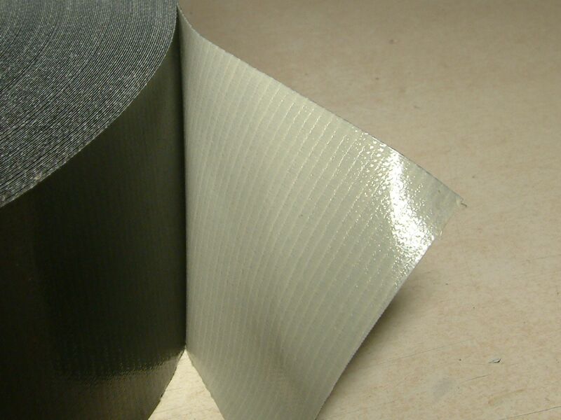

bei Pollin Panzerband gekauft, in der Erwartung, dass dies besonders gut
klebt. Leider ist genau das Gegenteil der Fall, noch nie so ein schlecht
klebendes Klebeband bekommen. Da klebt das 08/15 Stoffklebeband von TESA
um Zehnerpotenzen besser.
Vor paar Tagen ein paar Litzen mit 0,5mm² provisorisch an einer
senkrechten Schrankwand angeklebt, einen Tag später lag alles am Boden.
Die weiße Klebeschicht befindet sich zum Teil am Kabel und zum Teil an
der Schrankwand. Dann die Litzen gesäubert und mit TESA-Stoffklebeband
und TESA-Film geklebt - hält bis heute.
Was soll nun das besondere sein an einem Panzerband?

Überlagert.
von Thomas (werists)
Von der BW aussortiert und als Restposten verschachert weil zu alt.

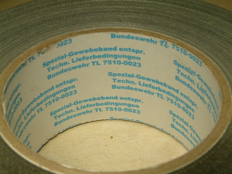

Wäre denkbar. Auffallend ist, dass es sich in einer Breite von 50mm doch
sehr leicht von der Rolle abziehen lässt. Bei dem Stoffklebeband von
TESA mit 19mm Breite muss ich hingegen ziehen wie ein Ochse.
Wunderte mich etwas, dass in einem für die Bundeswehr bestimmten
Panzerband auf der Innenrolle kein MHD oder Herstellungsdatum angegeben
wird. Dass Klebebänder nicht ewig halten, sollte eigentlich bekannt
sein.

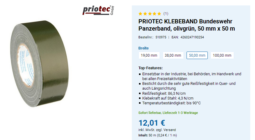

Lese eben im Angebot:
- Reißfestigkeit: 86,3 N/cm
- Klebekraft auf Stahl: 4,3 N/cm
Dann scheint das Besondere an dem Panzerband die Reißfestigkeit zu sein.
Was nicht viel wert ist, wenn es nicht vernünftig klebt.
Nebenbei: Müsste die Klebekraft nicht in N/cm² angegeben werden?

Die Stärke von dem Zeug ist nicht unbedingt die Klebekraft auf kleiner
Fläche. Über die Länge klebt es aber eigentlich recht gut. Die Stärke
ist halt eher die Zugfestigkeit/Belastbarkeit und auch eine gewisse
Wasserbeständigkeit. Halt was für die schnelle Notreparatur unterwegs:-)
Das Polling Zeug dürfte aber kaum Neuware sein sondern schon sehr gut
abgelagert (und vielleicht auch falsch gelagert) sein. Frisch
hergestellt klebt es eigentlich recht gut, wenn die Klebestelle groß
genug ist.  Für irgendwas mit einem kurzen Streifen an einer Fläche zu
fixieren gibt es wohl besseres.
Nein! Vereinfacht ist das die aufgewendete Kraft beim Abziehen von
Klebeband unter definierten Testbedingungen und bezieht sich daher auf
die Breite des getesteten Prüflings.
Da wird ja kein Test gemacht, bei dem das Klebeband senkrecht zur
Klebefläche abgerissen wird. Das wäre ja eher realitätsfern.
von Musik og F. (musikog_f)
> wird.
Wenn dich das wundert, vermute ich, dass du nicht bei der Bundeswehr
warst und auch sonst keine Berührung mit Militär hattest. Freu dich
drüber!
Bei der Bundeswehr wird das natürlich in einem Lagerbestandssystem
erfasst - bitte nicht erschrecken wenn das System auf Hardware wie
dieser
https://www.herlitz.de/herlitzhp/Pulsar/de.Herlitz.showCategory..c.348./karteikästen-beiprogramm
läuft.
Ein MHT Datum draufzudrucken würde ja bedeuten, dass der Feind
Informationen zur Leistungsfähigkeit der Armee erspähen könnte.
Merke: Die oliven denken anders - ganz anders.
