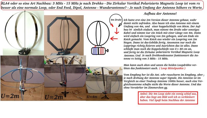

Hallo OM´s!
Ja es gibt wahrlich eine Magnetic Loop Antenne, aber es gibt auch eine Loop Antenne die Zirkular Polarisiert ist. Und die Ergebnisse können sich sehen lassen im Vergleich zu einer 3m Loop im Umfang. Und Trotz die Antenne nicht am Fenster steht, und nur auf dem Schreitisch empfängt die Antenne besser. Dazu habe ich ein Video gebaut. In Friedrichshafen wurde die auch vorgestellt, aber jede Version ist anders.
Meine Antenne geht von ca. 3 MHz bis 15 MHz.
Link:
https://www.youtube.com/watch?v=QAyFMwzZJek
MfG Georg viel Spaß zum Nachbau

Zirlular vertikal Polarisierte
ja,ja die kindliche Begriffsfindungsphase wiederholt sich im fortschreitender Alter...
Auch wenn Du selbst kein Troll bist, sauf etwas Besseres, als das, was Dich vor zwei Stunden insbirierte. Oder erklär nochmal, was Du meinst mit unverbrauchten Worten und benutze nicht die zirkulare Polarisation. Die ist nämlich für etwas vorbehalten, was tatsächlich zirkuliert und nicht für die geometrische Anordnung von sich auch bewegende Loopantennen oder schlichte Orientierung im Raum.
Alle paar Wochen kam ein Depp daher, zuletzt mit der Yogi-Antenne.
AM Loopantennen sind nie zirkular polarisiert. Such nach Zirkularpolarisation und versteh die Vektordrehung der Komponenten.
Es gibt keine zirkulare Polarisation bei Loops, aber bei der Senderausstrahlung, die sich in der Drehrichtung L/R unterscheiden, das macht aber nur für die Satkommunikation Sinn, historisch bekannt vom Wettersat im 2 mB bei 137 MHz Coil-Antenna oder später beim skandinavischen TV-Sat Sirius für die Nachbarkanalselektion bei Satschüsselfrequenzen im GHz - Bereich, wobei die normalen H/V LNBs auch ZP-Sender empfingen...
Falls es Dein Fehler war, sei Dir verziehen, aber falls Du auf den Punkt zirlular oder zirkular weiterhin bestehst, troll Dich!
d.h. geh woanders Leichtgläubigeren auf den Wecker und versprich Deinem Arzt, auch regelmäßig Deine Zirlülen zu nehmen, bevor Du unbelegte Privattheorien verbreitest, nur so als Tip von einem Zirkularen.
