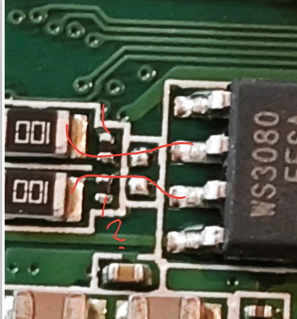

Ich habe hier ein Gerät mit kaputten Software Stand (Stromausfall beim
Update) und würde gerne die Software vom funktionierenden Gerät rüber
kopieren.
Da das Gerät aus China stammt sind einige Teilenummer nicht auffindbar.
Das Teil, das ich als EEPROM identifizieren würde hat auch eine Nummer
zu der ich kein Datenblatt finde.
Weiß jemand ob das ein EEPROM sein könnte, und wenn ja ob I2C oder SPI?
Wäre sehr dankbar für Hilfe.
Schöne Grüße
Mike
von Achim M. (minifloat)
Mike M. schrieb:
> EEPROM
Mit so analog aussehendem Gedöns wohl weniger, siehe Anhang.
Problem: Ich habe es nicht hier 😉
Was ist das für ein Gerät?
Was tut das Gerät wenn es nicht gebrickt ist?
mfg mf

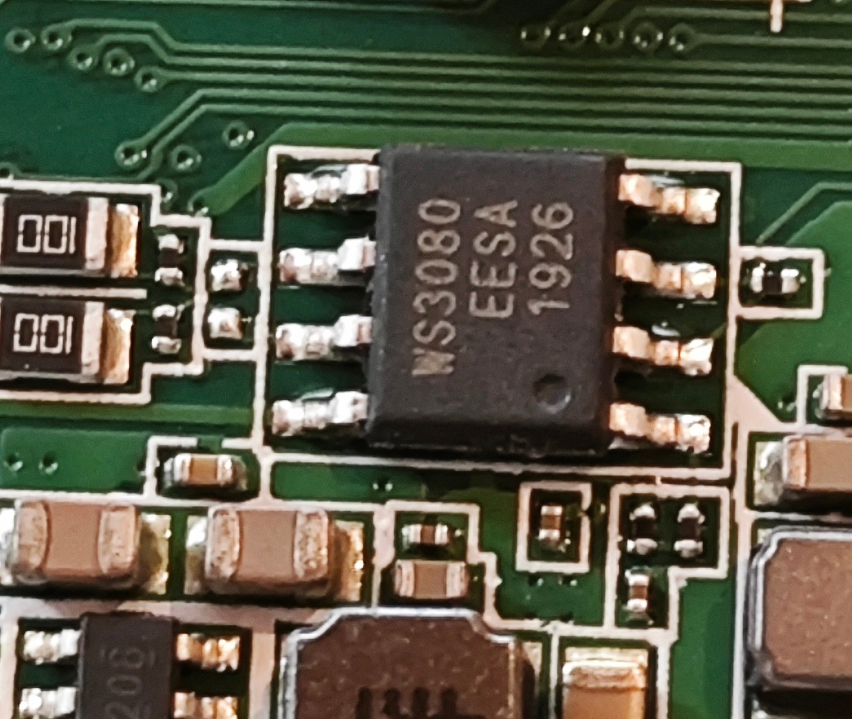

von H. H. (Gast)
Das ist ein RS-485 Treiber von Guobo.
von Harald K. (kirnbichler)
Wie findest Du Magier sowas raus?

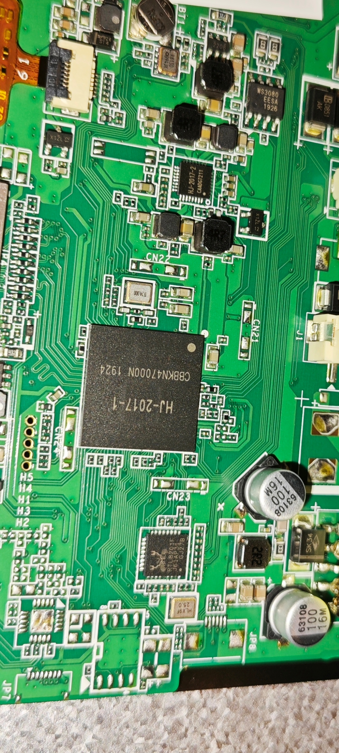

Du hast recht, danke für die Info!
Es ist eine Türsprechanlage mit Display, die man ans Netzwerk
anschließen kann.
Mit fällt aber sonst nichts mehr auf, was ein Speicher sein könnte.
Vermutlich ist der in dem Prozessor integriert. Dazu finde ich leider
ebenfalls kein Datenblatt.
Die Lötaugen links neben CN24 könnten evtl. noch ein serieller Anschluss
sein, evtl. meldet sich da ja ein Bootloader mit mehr Infos.
Das fette BGA-Gehäuse auf der Platine wird irgendein unbekanntes und
nicht identifizierbares SOC enthalten, und auch den Flash-Speicher für
die Firmware.
Daß Firmware in einem externen Speicher untergebracht wird, ist
weitestgehend aus der Mode gekommen.
Zu den Ausnahmen gehören der vom Raspberry Pi Nano her bekannte RP2040
und manche Varianten des ESP32.
Sonst aber ist das ungebräuchlich.
Sofern es also keinen Herstellersupport für das Gerät gibt, ist das ein
Fall für die Tonne.

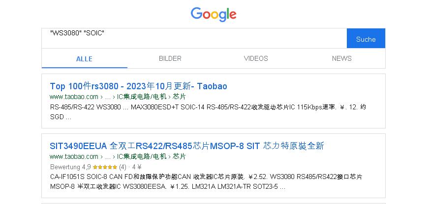

Ich weiß dass Du unglaublich gut bist um auch exotische Bauteile zu
identifizieren.
In diesem Fall ist es aber nicht so kompliziert: Mit "WS3080" "SOIC"
liefert die Suchmaschine ein brauchbares Ergebnis, "SOIC" damit man die
Funk-Wetterstation mit der gleichen Bezeichnung los wird.

Wenn man vorher weiß dass der Chip etwas mit RS-485 zu tun hat ist es
natürlich einfach.
"WS3080" sieht man auf dem Bild und wenn dann zu viel Falsches kommt muß
man halt die Suche eingrenzen, "SOIC" für das Gehäuse ist ebenfalls auf
dem Bild zu erkennen.
Nachtrag: siehe Bild im Anhang, damit hat man den den RS-485 Bezug.

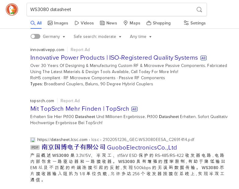

Ja offenbar hat duckduckgo andere Präferenzen.
Mit den Bildern haben andere auch Probleme, da kommen oft Doppelposts.
Und selber löschen ohne alles andere auch zu löschen ist auch schwierig.
Egal, das Datenblatt ist sogar verfügbar. Vorbildliche Chinesen, ist oft
anders.
von Dieter S. (ds1)
Liefert aber dafür fast ohne Verrenkung den richtigen Treffer an dritter
Stelle (siehe Bild im Anhang)
