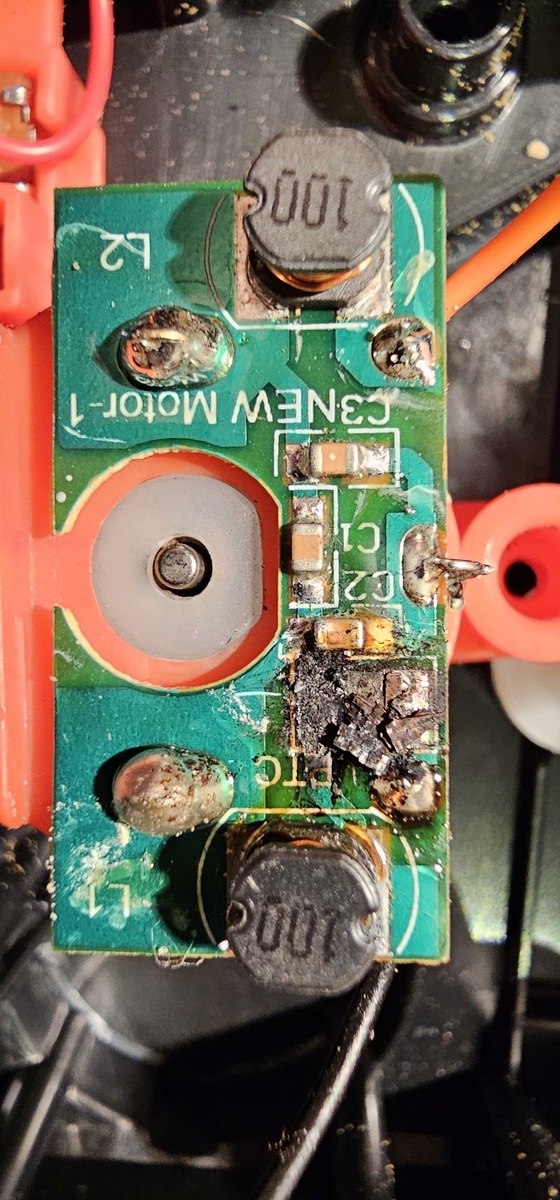

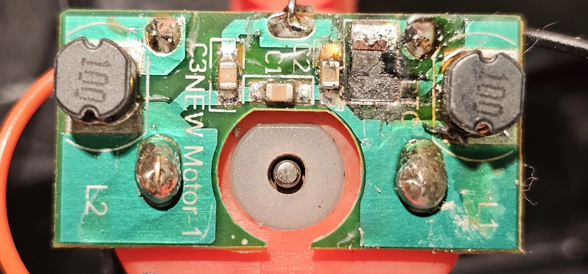

Hallo zusammen, ich hoffe mir kann jemand helfen. Wie auf den Bildern zu
sehen ist, haben wir leider die Motorelektronik des Hotwheels
Stunttowers gegrillt durch überspannung. Bei der Suche nach dem Motor
mit K1 und L2 bei Gleichstrom bin ich hier bei euch gekandet.
Wir nutzen, da vorhanden immer 7.2v RC Car accu Packs. Der
Batterieschacht fasst normal 4x 1.5V Monos was 6v entspricht. Bisher gab
es keine Probleme damit, außer dass er durch die 1.2v mehr etwas mehr
Drehzahl hat. In dem Metier der Bauteile bin ich leider nicht so
bewandert. Ich kann zwar nach Vorgaben löten aber was genau hier
abgeraucht ist, und durch was ich es ersetzen könnte damit es nicht
nochmal in Qualm aufgeht entzieht sich meiner Kenntnis. Vielleicht kann
mir jemand was empfehlen was ich einbauen könnte was die 7,2v abkann.
Wegschmeißen kommt nicht in Frage. Zur Not Bau ich das Ding auf einen
größeren RC Motor mit 7,2v um und schmeiß den Motor Samt Ansteuerung
raus. Aber ich hoffe sehr auf Kompetenz hier. Beim einen Bild hab ich
etwas sauber gemacht damit man die Platine besser erkennen kann.
LG Chemie.

Das war mal ein PTC, als Überlastsicherung für den Motor.

Das ist nur eine Funkentstörplatine. Der Motor funktioniert auch ohne
sie, direkt die Kabel an die Motoranschlüsse.
PTC klingt so, aber PTC sollten nicht kaputt gehen sondern sich selbst
schützen, und erst bei erheblicher Überspannung ein Problem kriegen.
Ich würde das Bauteil überbrücken, also statt Bauteil einen Draht von
Pad zu Pad einlöten.

Nö. L1 und L2 dienen zusammen mit den Kondensatoren auf der Platine als
(Entstör-)Filter.
Martin schrieb:
> Und für mich riecht das grad wieder nach ner
> gewollten Schwachstelle wenn der PTC normal nicht kaputt gehen
> sollte.
Auch Nö. Der PTC ist wahrscheinlich passend dimensioniert, weil ja
niemand vorhersehen konnte, dass da jemand zwei (Akku-)Zellen mehr dran
packt als vorgesehen wurde. "Normal" wird das Ding mit vier Zellen
betrieben und "normal" geht's dann auch nicht kaputt.
