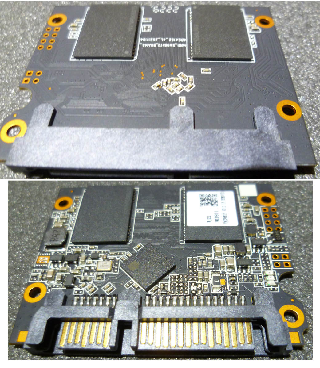

"yxv7m908202225" was ist das für ein Nand Speicherchip?
OP (Firma: schlechthin) #7526688
Der ist in meiner Intenso SSD 240GB verlötet, auf der einen Seite tragen die Chips diese Nummer auf der andren Seite ist anstatt 5 als letzte Ziffer 7 eingelasert. Wie kann man den Hersteller herausfinden und evtl. ein Datenblatt finden? Mehr dazu hier: Beitrag "SSD Benchmark mit dd unter Ubuntu, Überraschung? Brachialer Horror für Speedfreaks aufgedeckt!"
Gar nicht. Das machen 3rd-Party-Assemblierer gerne, daß sie Bausteine mit Phantasiebezeichnungen verwenden und/oder sogar selbst damit versehen.
Und "Intenso" ist ein 3rd-Party-Assemblierer.
Bessere 3rd-Party-Assemblierer verstecken nicht, von wem sie die Chips kaufen, und 1st-Party-Hersteller wie Samsung, Crucial oder Kioxia verwenden eigene Ware, für die sie selbstverständlich auch Datenblätter veröffentlichen.
OP (Firma: schlechthin) #7527567
Dh. die gießen die Chips in ihre eigenen Packages? In etwa so wie bei den Leds auch? Es gibt nur ein paar Hersteller von Chips und den Rest drumrum bauen dann andre Firmen? Nach den Rezessionen zu urteilen fallen die 3rd Anbieter SSDs nicht öfter aus als 1sd

Roland E. schrieb:
Nein. Die lassen sich die Chips speziell labeln.
Nein. Wozu auch, das wäre zu teuer. Und ist, wenn auf dem Spotmarkt eingebauft wird, auch nicht umsetzbar, denn dann müssten unterschiedliche Lieferanten ihre Restbestände und Überkapazitäten ja nochmal durch die Beschriftungsmaschine laufen lassen.
Etwas bessere 3rd-Party-Assemblierer haben so ein Versteckspiel nicht nötig, die lassen einfach die Herstellerbeschriftungen auf ihren Speicherchips drauf. Ist nämlich ein Qualitätsmerkmal.
OP (Firma: schlechthin) #7528159
Hört sich logisch an, gut zu wissen, danke. So wie der Chip aussieht wurde er entweder nicht vom Orginalhersteller beschriftet oder sandgestrahlt oder so gelasert dass es wie sandgestrahlt aussieht. Ich denke ersteres, dann ist es vielleicht beim Hersteller durch die Qualitätskontrolle gefallen und wurde nicht beschriftet, oder als Überkapazität einfach verworfen.
