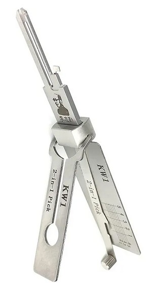

von Εrnst B. (ernst)
Zerstörungsfreie Option:
Mit einem Key Decoder ("Lishi Tool") das Schloss öffnen, mitschreiben
welche Einstellungen das waren, Schlüssel nachmachen lassen,
Schließzylinder verbleibt in der Tür.
Problem: diese Option wird dir kaum ein Schlüsseldienst anbieten, die
destruktiven Methoden gehen schneller und bringen mehr Profit.

von Markus M. (Firma: EleLa - www.elela.de) (mmvisual)
Man könnte es mit einer Oral-B Elektrozahnbürste mal probieren:
https://www.youtube.com/watch?v=CEdJH2tBDfo
