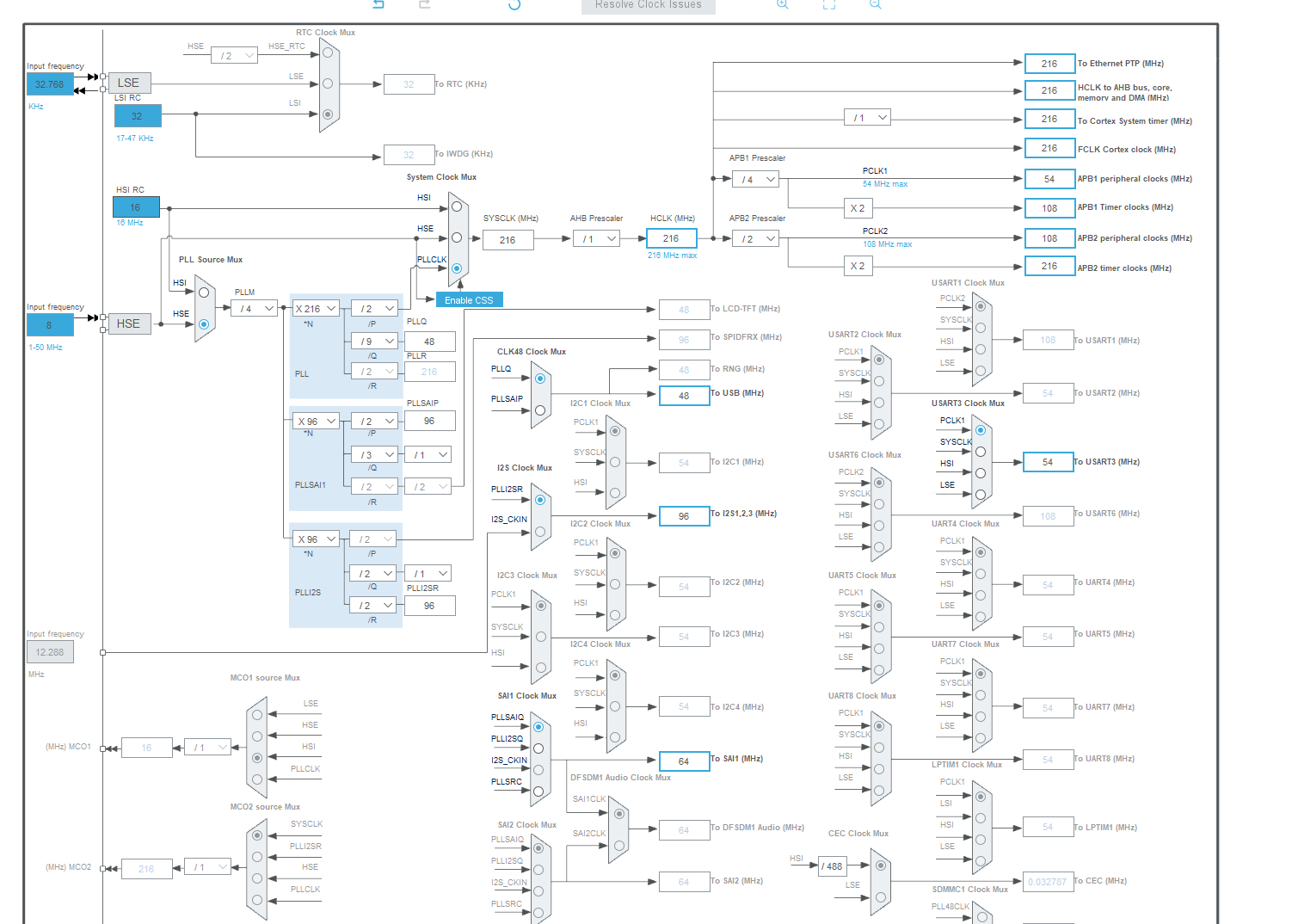

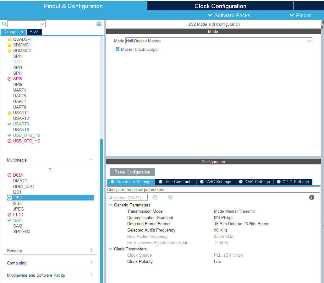

ich betreibe den STM32F767 unter CubeIDE 1.12 und möchte gerne den I2S nutzen. Die Konfiguration der I2S muss ich per Hand machen, weil die sich bei meiner CubeIDE version für den I2S nicht zusammenklicken läßt. Der clock pin der I2S wackelt nicht. Im clockmanager der CubeIDE sehe ich die clock PLLI2SR für die I2S auch, ist aber ausgegraut. Das popup sagt:
"PLLI2SQ is not available. To enable it, one of the following RCC Mode(s) or IP(s) have to be configured from the pinout Tab: SAI1 OR SAI2 OR DFSDM"
SAI1/2 sind auch irgendwelche clocks, die sind auch aktiv. Was ist RCC Mode(s), IP(s), pinout Tab und DFSDM?
Wo muss ich was klicken um das Grau wegzukriegen? THX Cheers Detlef

Wie wäre es mit udpaten?

Wenn ich raten müsste würde ich sagen du hast bei deiner manuellen Initialisierung vergessen die Clock der Peripherie an zu machen. In Cube ist der Teil ausgegraut, da du die Schnittstelle ja dort nicht an hast und Cube somit davon ausgeht, das du die Clock nicht brauchst.
