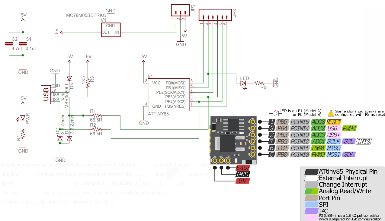

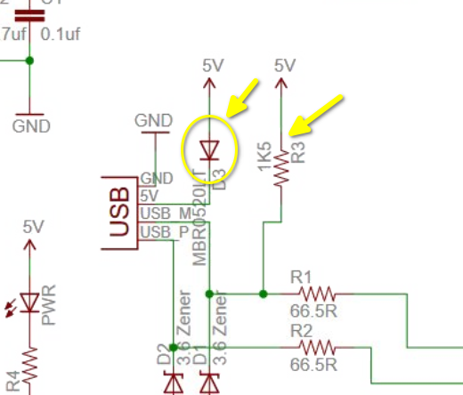

habe mal eine Verständnisfrage: Wenn ich den Digispark attiny85 ADC mit Ref. Spannung Vcc(5V) nutzen will, ist ohne "Umbauten" nur der ADC1 sinnvoll.
ADC0: entfällt weil der Reset drauf liegt ADC2: entfällt weil die 3.6V Zener Diode stört ADC3: entfällt weil die 3.6V Zener Diode und R3 stört
oder, ich messe mit interner Ref. Spannung 1.1V bzw. 2.56V. Dann spielt die Zener Diode keine Rolle und ich könnte auch ADC2 nehmen!? ADC3 entfällt, weil ja noch der R3 stört. Stimmt das so?
Nein! Beim originalen Digispark ist Reset deaktiviert. (steht sogar auf dem Plan so) Darum ist ADC0 uneingeschränkt nutzbar.
Bei den Nachbauten/Clonen muss man die betreffende Fuse setzen um das zu erreichen
Selbst bei aktiviertem Reset ist ADC0 bis zu Resetschwelle nutzbar..

#7527110
In dem Pinout steht doch:
"Some clone digisparks are configured with P5 as Reset."
Das ist sehr irritierend, da P5 auf dem Bild eher PB0 zuzuordnen ist.
