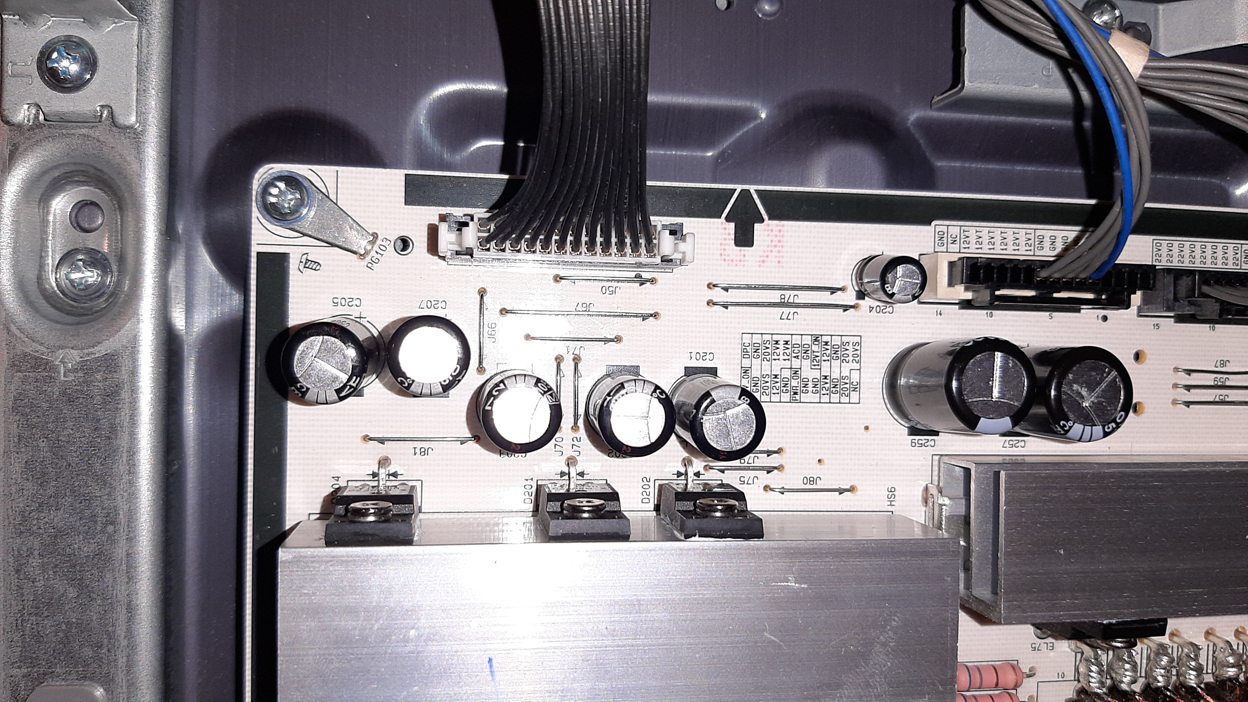

Ich habe das Problem dass mein "relativ" junger OLED Fernseher [LG OLED65CX8LB] (2.5 Jahre und somit aus Garantie) sich nichtmehr einschalten lässt.
Generell zieht das Relais an, nach ein paar Sekunden fällt es jedoch wieder ab.

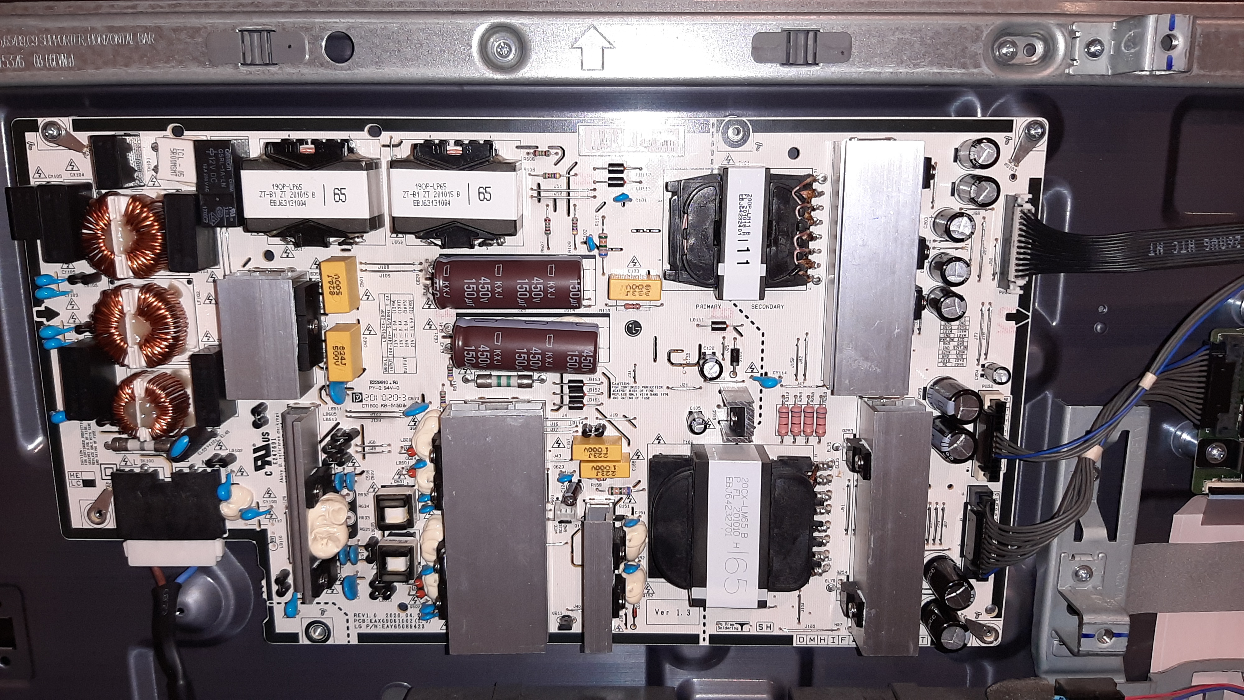

Das Innenleben besteht im großen und ganzen aus Power-Board, TCON-Board und Main-Board. Die Spannungen die das Netzteil aus dem Sekundärkreis ausgibt, stimmen mit den Werten die auf das PCB gedruckt wurden, überein.
Sämtliche Elkos inklusive der "Surge Protect" ;)-Kondensatoren 150µF@450V wurden auf dem Power-Board getauscht. Leider ändert sich das Verhalten nicht.

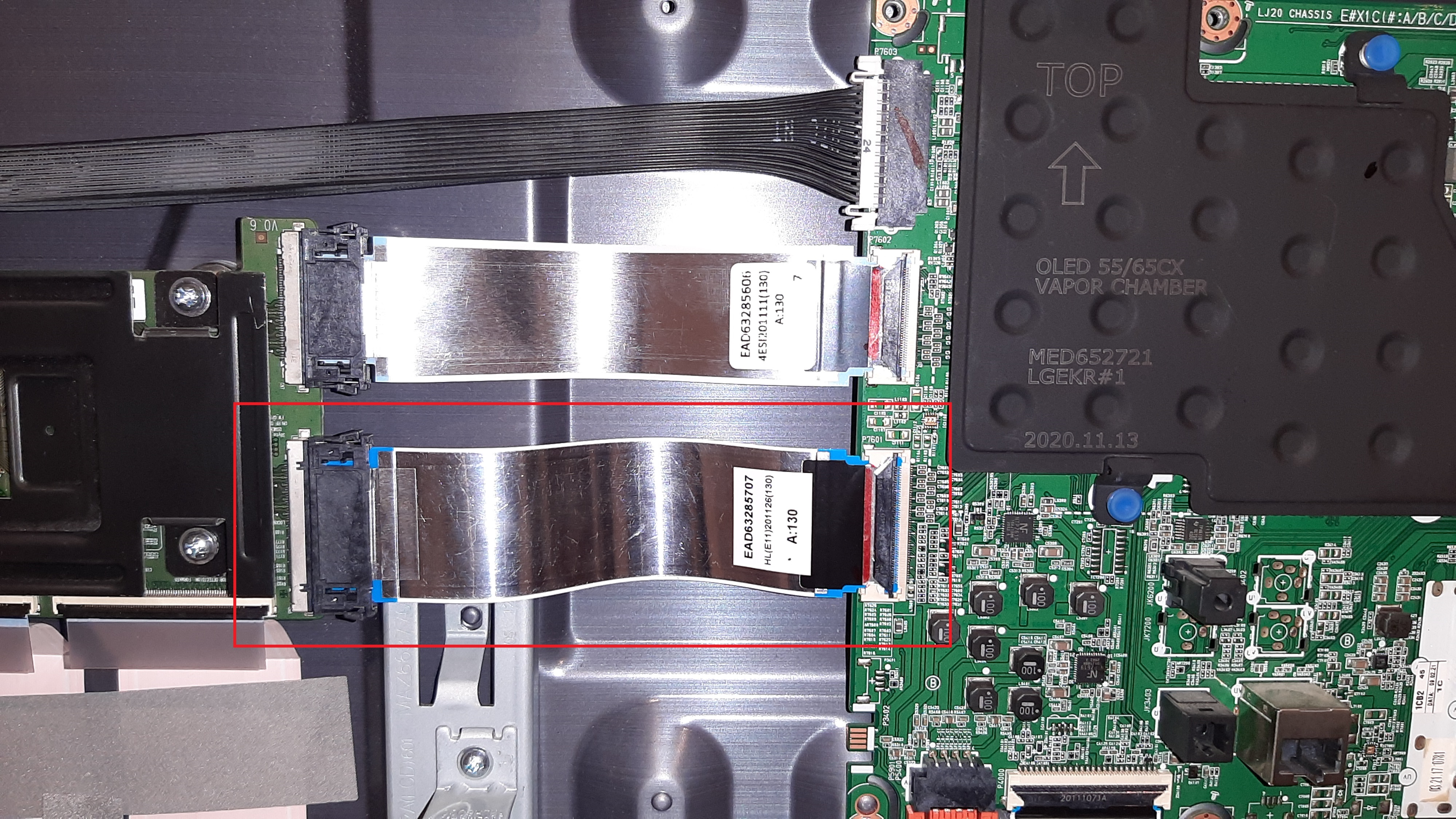

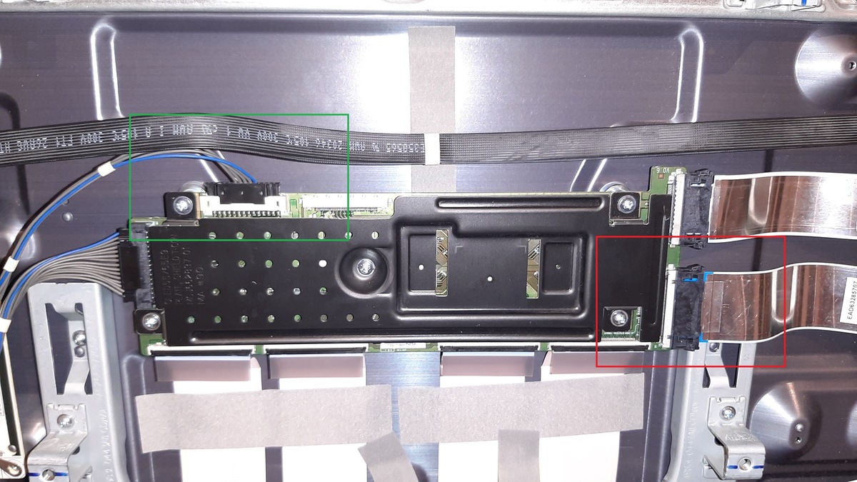

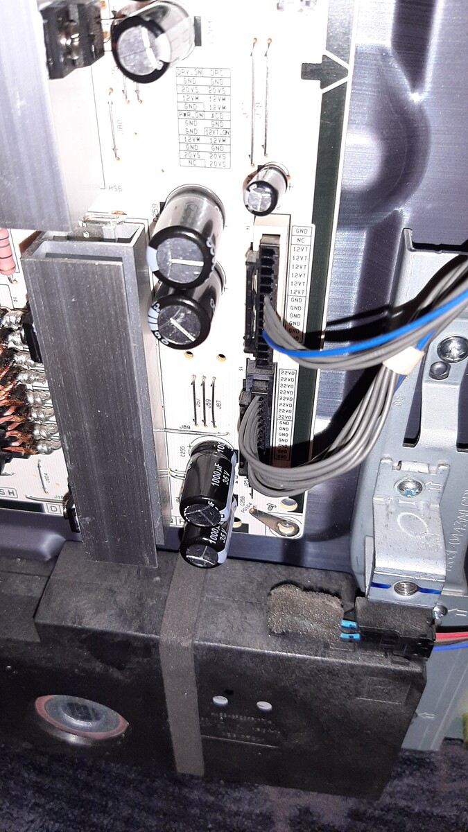

Wenn ich den unteren Stecker des Mainboard <-> TCON (Grün gekennzeichnet) oder 12V Power-Board stecker <-> TCON (Rot gekennzeichnet) weglasse, zieht das Relais an, Mainboard wird warm, etc. Ich kann über die LG ThinQ App und über meinen Router sogar auf den Fernseher zugreifen. Sobald ich, je nach Szenario, den Stecker wieder einstecke, lässt das Relais los.
Im Falle des 12 V Steckers bekomm ich sogar noch ganz kurz ein (sinnvolles) Bild - Kein Signal - im Falle der Mainboard-Steckers geht das Ding sofort aus.
Für mich wirkt das ganze einbisschen wie ne Strombegrenzung oder Ähnliches...

ich hab geschafft, dass das Gerät ein Bild anzeigt und nicht wieder direkt ausgeht. Hatte/Hab ja das gleiche Problem mit dem Einschalten und nach 2 Sekunden ausschalten.
Man kann das Ausschalten umgehen in dem man die untere Tcon <-> Mainboard-Verbindung zur Hälfte z.B. mit Papier isoliert. Ich schätze dass da ein bus drüber geht der dem Mainboard den Status des Panels übergibt.
Der Fernseher startet mit einem kleinen vertikalen schwarzen Streifen relativ mittig vom Bild. Ich konnte die Fehlerregister (Last Reset Reason) mit Hilfe einer Service-Remote-App für LG-TVs (Google Play Appstore) auslesen, dort wird mir ein BDP-Error-7 gezeigt und laut Service Manual (Bissl Googlen) bedeutet das, dass das Panel defekt ist und dadurch wieder ausschaltet. Man kann die letzten 128 Einträge anguggen.
Ich habs vorerst aufgegeben. Ich hatte noch mit dem Support von LG telefoniert, der hat mich aber mehr oder minder nur bei einem Reperaturdienstleister angemeldet, der sich dann auch bereit erklärt hat vorbeizufahren und sich das mal anzuschauen... aber allein für die anfahrt + anschauen schon 100€ verlangt. geschweige denn ein neues Panel lt. Internet für mindestens 800€
Mit dem "workaround" hab ich nu nen schwarzen Streifen (3-4 Pixel breit) im Bild, aber funktioniert wie davor - für so n Schlafzimmerfernseher durchaus noch verwendbar haha :sad:
