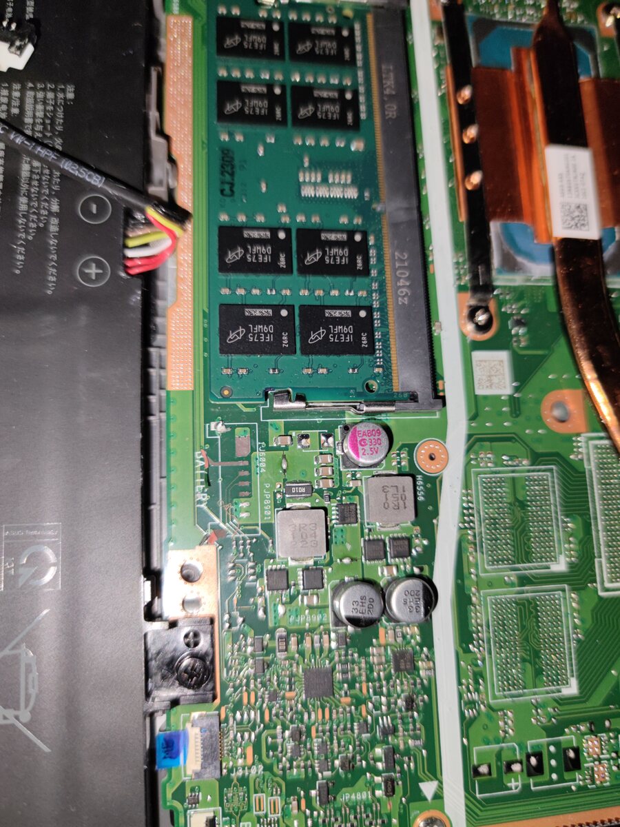

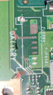

von Marco (Firma: selbständig) (local127001)
Vielen Dank für deine Antwort!! Ich lade mal Bild hoch. Wenn es noch
höhere Auflösung sein, wäre kein Problem.
von Harald K. (kirnbichler)
Das ist keine "Schnittstelle"; das ist ein Steckverbinder. Und man sieht
deutlich, daß da nicht nur der Steckverbinder von der Platine abgerissen
wurde, sondern auch einige der Leiterbahnen mit abgerissen wurden.
Wenn Du nicht sehr großes Glück hast, und jemanden findest, der das
reparieren kann (indem er die Leiterbahnen flickt, was nur geht, wenn
man irgendwo in ihrem Verlauf noch einen Draht anlöten kann), ist das
ein Totalschaden.

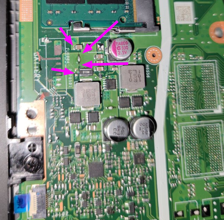

von Michael L. (nanu)
Marco schrieb:
> Wenn man das machen würde, wie müsste man vorgehen?
Kann man erst beurteilen, wenn man ein vernünftiges Foto hat.
> Edith: was wäre mit Silberlack?
Ich nehme mal an, das sollte Leitsilber heißen. Daran kann man nix
anlöten. Je nachdem kann man vielleicht das/ein Gegenstück zum Stecker
frei mit den übrig gebliebenen Leitebahnen verbinden. Die enden ja auch
irgendwo. Aber, wie geschrieben, ein gutes Foto hilft.

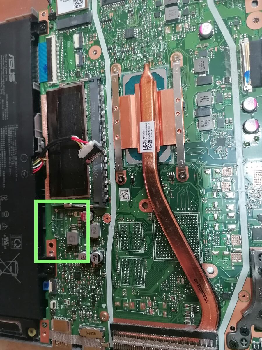

Marco schrieb:
> Wenn es noch höhere Auflösung sein, wäre kein Problem.
Es würde reichen, wenn du den grün umrahmten interessanten Bereich
fotografierst. Am Besten aus mehreren Blickwinkeln.
Man müsste versuchen, an Kupfer zu kommen. Wenn die Leiterbahnen auf dem
Top-Layer sind oder auf Durchkontaktierungen gehen, gibt es eine
berechtigte Chance.

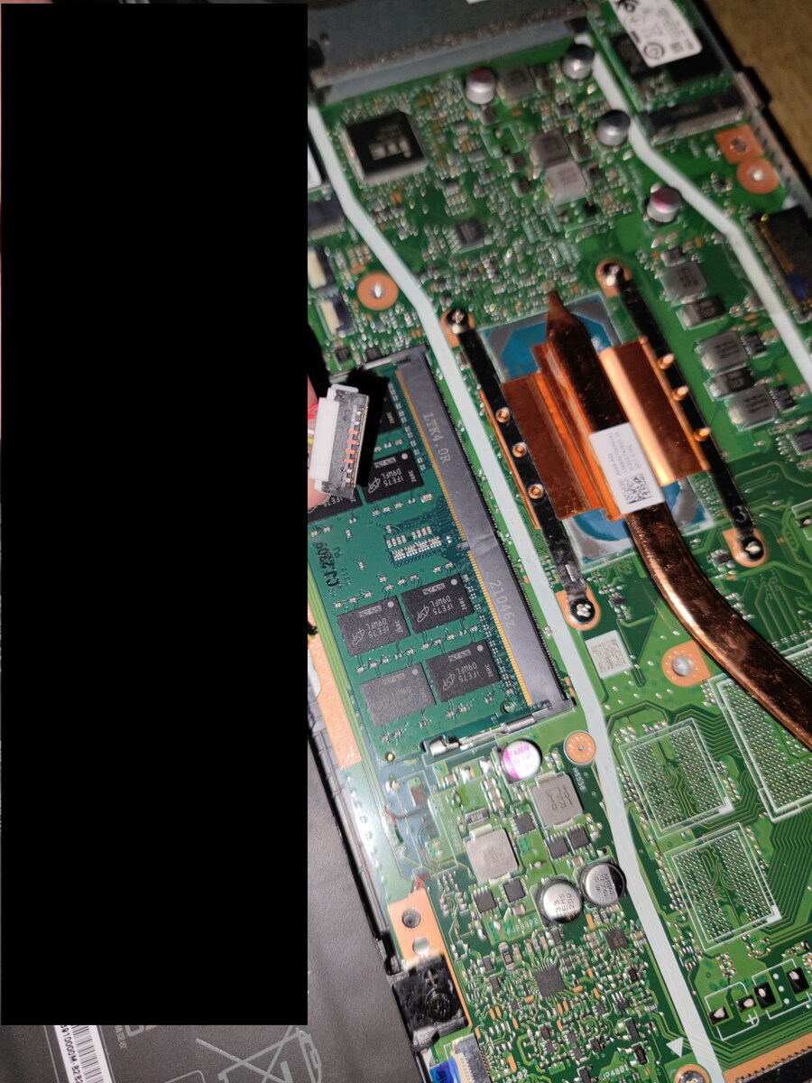

So, hier nun die Bilder.
> 108 MP sollten dabei recihen, oder?
Für das Bild der Platine hätte das hier gereicht.
Der Rest zeigt, wie schlecht doch die "Kamera" Deines Smartphones ist,
denn es ist fast alles unscharf.

Also, hier nochmals Aufnahmen, ich hoffe, das reicht.

Nachdem ich die neuen Fotos gesehen habe gehe ich allerdings von einem
Totalschaden aus. Offenbar ist das Board auch noch zerbrochen.
von Keks F. (keksliebhaber)
Gut erkannt, aber das ist glaube ich kein Bruch.
Pfeile von oben nach unten:
1) Schatten, vgl. wie grobkörnig das Zinn bei anderen Kondensatoren ist.
2) + 3) Die Trennungen sind auch anderswo anzutreffen.
4) Ist ab Werk nicht bestückt. Siehe andere Pads als Vergleich.
von Monk (Gast)
Auf dem Foto 1699290751577.jpg kann man auch gut sehen, dass es kein
Bruch ist.

Hallo, das, was du markiert hast, ist allerdings nicht der Bereich, auf
dem der Stecker saß. Der Stecker war weiter unten. Da oben habe ich
definitiv gar nichts getan.
Hallo, sorry, habe das Gerät schon geschrieben. Da war ohnehin gar
nichts festgelötet.
