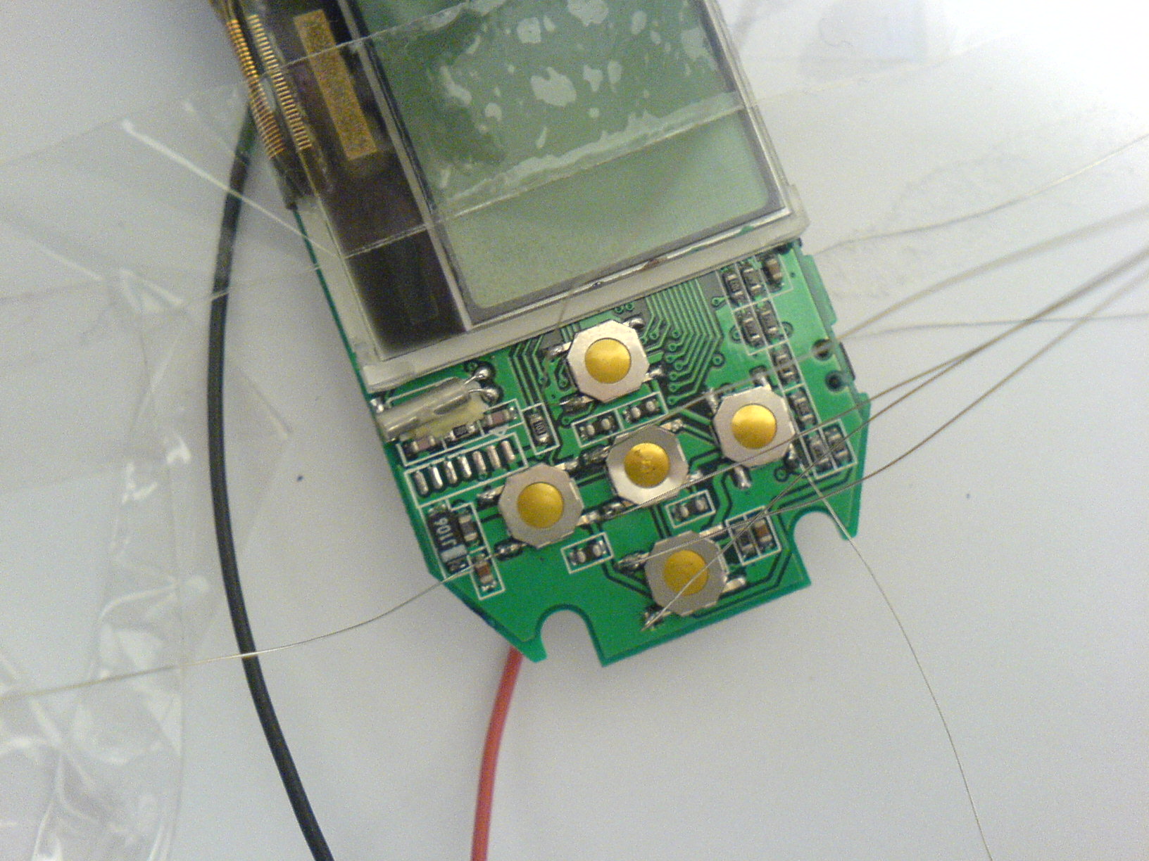

Hallo Leute.
Kennt einer von euch ein Sprach IC wo mehr als 120sec draufpassen.
Und zwar will ein Gerät bauen wo ich aus 4 verschieden Stellen auf 10
Sprachdateien z.B. WAV oder MP3 zugreifen kann ( z.B mit einem Telefon)
Das IC isd25120 mit 120 sec ist zu klein.
Gibt es vielleicht  Komplettlösungen wo ich die Dateien auf einer
Speicherkarte speichern kann?
#433398
Nimmste 4 preislich hinterhergeworfene MP3-Player, baust sie auseinander
und legst Dir die Schaltkontakte auf Relais oder Transistor (das geht
nicht immer so einfach, im Gegensatz zum Relais), evtl. noch einen
kleinen uC, dem Du beibringst, in welcher Reihenfolge er Dir Knöpfe
drücken soll - und das wars. Hab ich aus Spaß mal gemacht, hat auch
funktioniert. etwas tricky war das Anlöten der Kontakte.. :-) siehe
Anlage..
