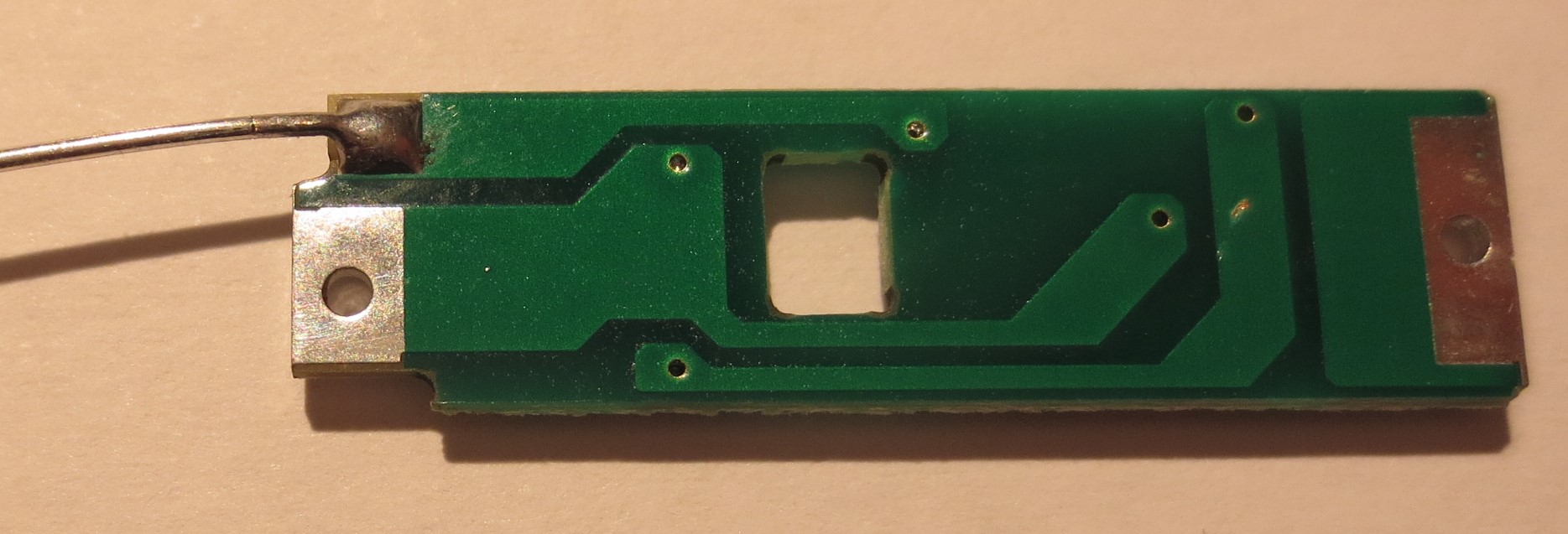

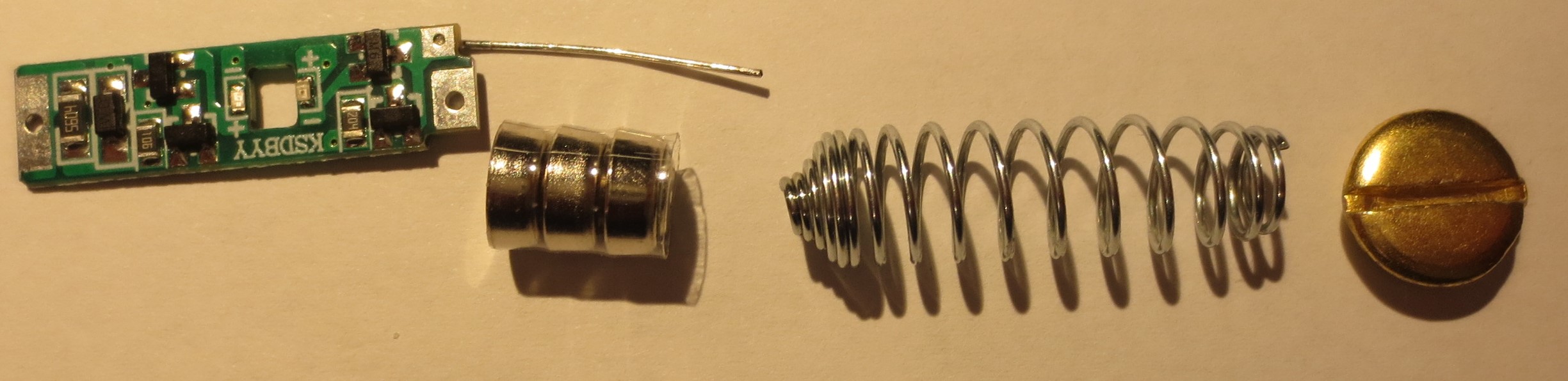

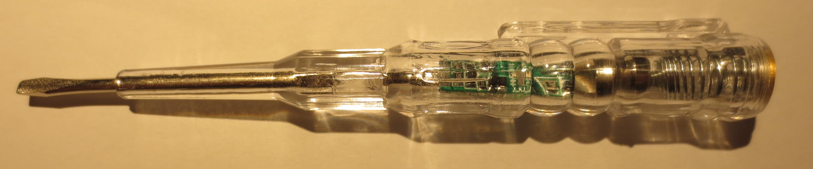

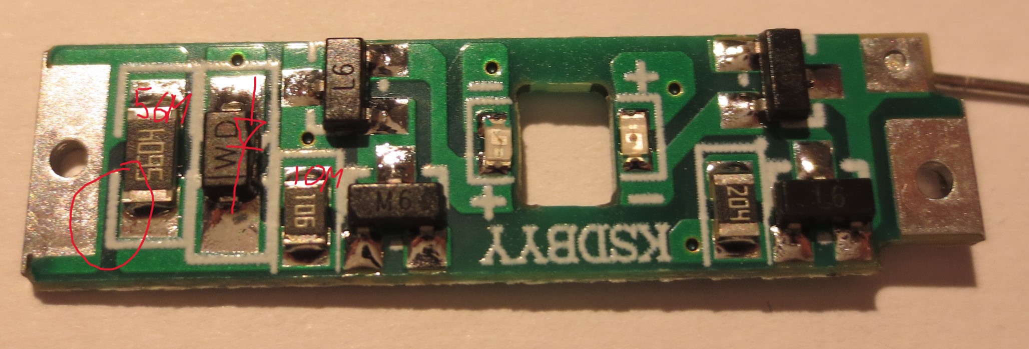

Auf Aliexpress gibt es gerade für sehr wenig Geld elektronische
Phasenprüfer.
Ich habe einen bestellt und auseinander genommen. Anbei ein paar Bilder.
Ich kenne mich mit dem Schaltungsdesign für Netzstrom nicht aus. In
meinen Augen sieht das nicht wie ein Design aus, welches mit dem
Netzstrom in Berührung kommen sollte. Insbesondere nicht, da man für die
funktionalität des Geräts ja den Kreis durch berühren schließen muss.
Meinungen?

Die LEDs werden nicht mit geklautem Strom betrieben. Da sind ja noch 3
Knopfzellen in dem Ding. Unschön ist eigentlich nur, daß der
Berührschutz nur durch einen SMD Widerstand 5.6M gewährleistet werden
soll.
5.6M sind ja ok, aber die Spannungsfestigkeit ist auch bei einem
Widerstand im 2010 (geschätzt) Gehäuse grenzwertig.
von H. H. (Gast)
Ist nur 1206.

> Da sind ja noch 3 Knopfzellen in dem Ding.
Ach, dann ist das Ding sowieso genau in dem Augenblick leer und
unbrauchbar, wenn man es braucht.
Und auch die Leiterbahnabstände taugen wohl eher nicht für die geplante
Anwendung.

von Monk (Gast)
Ach du Sch.... das sieht gefährlich aus.

von Jürgen (temp1234)
Eventuell kriegen wir mal genaue Bilder ob nicht vielleicht doch noch
was anderes in der Spitze des Teils steckt und nicht nur Eisen. Kann ja
auch gut sein, dass da noch ein anderer hochohmiger Widerstand verbaut
ist. Ich kann das aus den Bildern jedenfalls nicht erkennen.
von Harald K. (kirnbichler)
Jürgen L. schrieb:
> Kann ja auch gut sein, dass da noch ein anderer hochohmiger
> Widerstand verbaut ist.
Der Optimismus stirbt zuletzt.

von Tim  . (cpldcpu)
> noch
Das ist kein Widerstand mehr, die Metallspitze steht direkt mit der
Seite des PCBs im Kontakt.
