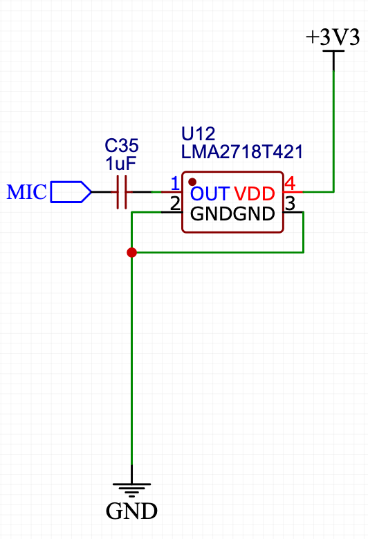

ich bin in Elektronik noch ein ziemlicher Grünschnabel und neu hier – danke für das tolle Forum, habe schon viel lernen können.

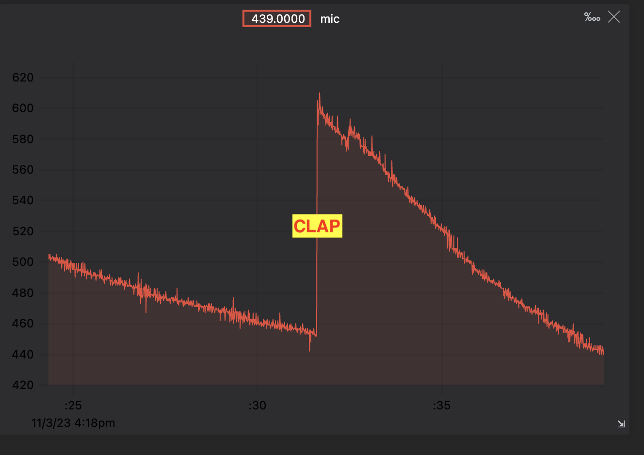

Ich habe ein Problem mit einem analogen Mems Mikrofon an einem Analogeingang eines ESP32-S3: das Mikro liefert nur einen geringen Pegel zurück, obwohl es einen Amplifier mitbringt und drifted dabei extrem. Lautes Klatschen („Clap“ im Screenshot aus Teleplot) bringt Ausschlag, aber der Abfall der Werte ist trotzdem da.
Eingesetzt werden soll das Ganze als „Lichtorgel“-Mikrofon.
Datenblatt zum Mikro: https://datasheet.lcsc.com/lcsc/2309010927_LinkMems-LMA2718T421-OA5-2_C7587901.pdf.
Was übersehe ich? Vielen Dank für jeden Tipp!
Gruß – Jörg

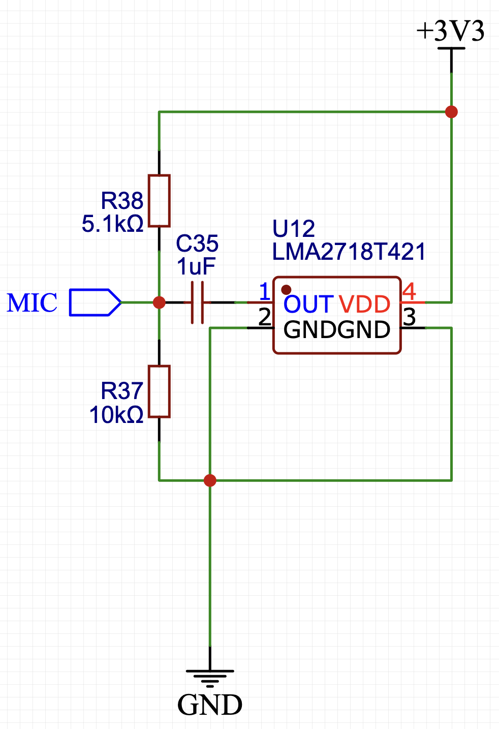

Danke! Also so?

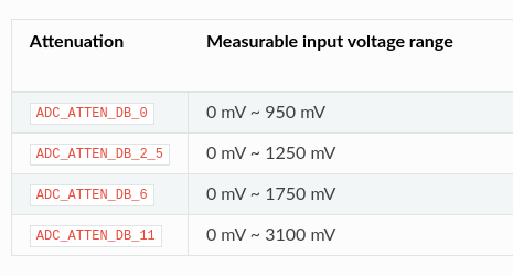

Hätte eher zwei gleiche Widerstände oder wenn, den unteren kleiner erwartet. Hängt davon ab, wie du den ADC im ESP konfiguriert hast, der Spannungsteiler sollte (ohne Signal über den Kondensator) in etwa bei der Mitte des Messbereichs liegen.
Wenn du den "bis 3.1V"-Messbereich nutzt: Zum Testen kannst du auch einfach mal C35 überbrücken.
Jörg schrieb:
Edit: Kondensator muss dann auf GND.
Nö. Der ist zwischen Signal-Ausgang und Signal-Eingang, ganz ohne GND.
OP #7528730
C35 überbrücken hat nicht viel gebracht; es kann aber auch sein, dass die Werte sinnvoll sind, ich das aber nicht erkennen kann. Werde am WE mal testhalber Audio aufzeichnen um das besser zu verstehen. Und einen besseren Testaufbau ausprobieren. Danke fürs Erste!

Εrnst B. schrieb:
Wozu denn überhaupt den Kondensator? Je nach Ruhepegel am Ausgang, der letztlich zwischen 0V und 3.3V liegen wird, und der ADC-Konfiguration kann man den Pin doch direkt anschließen ...
