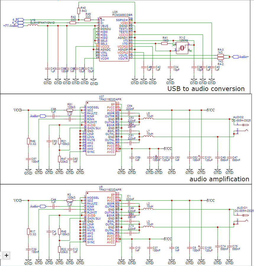

Habe aus einem PCM2900 USB AudioCodec und zwei TPA3118-Verstärkern eine
Audio-Verstärkerschaltung gemacht. Diese funktioniert soweit auch sehr
gut, jedoch habe ich noch folgende "Probleme":

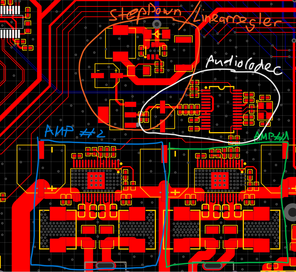

Ich habe den Analog-Ausgang vom PCM2900 parallel auf die Audio inputs
der beiden TPA3118 geführt. Dabei misst die Analog Audio-Leitung vom
PCM2900 zum Verstärker Nr. 1 eine Distanz von ca. 5mm. Vom PCM2900 zum
Verstärker Nr. 2 eine Distanz von knapp 30mm.
Mir ist aufgefallen, dass das Rauschen/Pfeifen am Verstärker Nr. 2
deutlich höher ist wie am Verstärker Nr. 1, was aus meiner Sicht nur auf
die unterschiedliche Leitungslänge der Analogleitung hindeuten kann, da
die beiden Verstärkerschaltungen identisch sind.
Nun ist meine Frage, wie ich das optimieren kann. Zur Info: Die
5V-Stromversorgung für den PCM2900 kommt vom 24V. Zuerst gehe ich auf
einen StepDown und wandle auf ca. 7V und von dort mit einem Linearregler
runter auf 5V.
An der gleichen Spannungsversorgung wie die TPA3118 (24V) betreibe ich
noch ca. 100Watt LEDs mittels PWM. Interessanterweise wird das
Grundrauschen auf beiden Verstärkern stärker wenn ich beim PWM nahe 50%
DutyCycle bin. Meine Vermutung ist, dass durch das Dimmen mittels
N-Mosfets irgendwas am GND ändert und sich das somit schlecht auf das
Audiosignal auswirkt, kann das sein? Steinigt mich bitte nicht für diese
Aussage.
Gerne freue ich mich auf Tipps/Feedbacks. Habe mal einen Ausschnitt des
Wirings sowie des PCBs angefügt. Falls ihr mehr wollen würden, schicke
ich das gerne noch rein.
Danke im Vorraus für eure Mithilfe!
MFG Manuel

der Beschreibung nach befinden sich also vier Schalt-Wandler/Regler auf
engstem Raum nebeneinander, die frei schwingend jeder auf seiner
Lieblingsfrequenz schwingen. Die Oszillatoren der beiden
Verstärkermodule lassen sich synchronisieren, diese Eigenschaft wurde
bestimmt nicht aus Übermut eingebaut.
Zusätzlich sind noch ein Abwärtswandler und ein PWM-Stelle für hohe
Leistung im Spiel. Die Oberwellen all dieser Oszillatoren und ausgeösten
Schaltvorgänge werden sich vielfach überlagern und Summen- und
Differenz-Frequenzen bilden, die lustig ins Signal einstreuen, sofern
nicht die Betriebsspannungen sorgfältig entkoppelt werden, sternförmige
Masseführung vorliegt und Abschirmbleche zwischen den
Schaltungs-Abschnitten eingebaut werden.
Der PWM-Steller erzeugt beim Verstellen ein sich änderndes
Oberwellenspektrum.
zum Dabla gehts hier z.B.
https://www.ti.com/lit/gpn/tpa3118d2
mfg

von Mark S. (voltwide)
Die unterschiedliche Leitunslänge würde ich ziemlich am Schluß
verdächtigen. Die verschiedenen PWM Signale auf Deinem board sind auf
die Ferne ein kaum überschaubares Minenfeld. Ich empfehle die Eingänge
des TPA3118 symmetrisch anzusteuern. Vollbrückenbetrieb ausgangsseitig
ist insgesamt auch störungsärmer als die Halbbrücke. Synchronisieren
aller beteiligten Class-D-amps mit einen einzigen master-clock wurde ja
schon erwähnt.
Manuel N. schrieb:
> respektive wie gehst du jeweils vor wenn du
> solche Schaltungen konzipierst? Soll ich die Abstände der einzelnen
> Bauteile erhöhen?
Ab dem Punkt fehlt mir die Erfahrung und das Experimentieren beginnt.
Man könnte die Schaltregler zur Stromversorgung auslagern und über Kabel
an die Audio-Schaltung anschließen. LC-Filter an jeden Eingang und jeden
Ausgang. Bestenfalls in Blechkisten einbauen. Im Datenblatt wird an
vielen Stellen von Ferritperlen gesprochen, die an Pins der Verstärker
angebracht werden sollen, um die Anstiegsgeschwindigkeiten zu
reduzieren.
Die Audio-Blöcke in Blechkästen separat zu stecken, ist sicherlich
mühsam, könnte aber wegen der Abschirmung zu weniger Störgeräuschen
führen.
Mit dem Synchroniseren habe ich die Pins 16 gemeint, siehe Fig 37. Das
wird die beiden Oszillatoren koppeln, ohne daß weitere Information
übertragen wird, nachgelesen habe ich es nicht.
Die symmetrischen Eingänge sind über 1µF-Kondensatoren angeschlossen,
davor müßte man sie parallel schalten können.
mfg
von Christoph Z. (rayelec)
Meine Tips wären:
- NIE irgendwelche geschlossenen Loops mit Leiterbahnen machen!
- Einen (1) gemeinsamen Massepunkt. Dann Power- und Signalmasse getrennt
und jeweils Sternförmig (Power) oder auch flächig (NF-Signale).
- keine Leitungen unter Power-Induktivitäten dürchführen, denn die
streuen gewaltig, auch wenn da „shielded“ steht!
- Power Hin- und Rückleitungen übereinander und so breit wie nötig
führen. Auch eine Massefläche verhindert nicht, dass hin- und Rückstrom
nicht den gleichen Weg laufen, ergo erzeugst du so Magnetfekder und
fängst so auch Störsignale ein.
von Peter D. (peda)
Das Problem ist typisch die unsymmetrische Signalführung mit gemeinsamen
GND. In Profigeräten wird die NF daher immer symmetrisch verteilt.
In Schaltplänen von Receivern sieht man oft die genaue GND-Verdrahtung
dargestellt.
Deine Verstärker haben sogar einen negativen Eingang. Den muß man direkt
am Quellen-IC erden und nicht einfach irgendwo an GND knallen.
von Justin S. (Gast)
Du hast die im Datenblatt empfohlene externe Referenzspannungsquelle
nicht realisiert. Aber sie reduziert THD+N etwa um 20dB und ohne sie
schlägt die 1kHz-Taktung des USB-Signals ziemlich durch auf den
Audioausgang.
