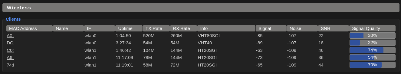

ich möchte die aktuelle Signalstärke, die ein WLAN-Client produziert,
anhand der IP oder der MAC, am "Sniffer" anzeigen. Gibt es dazu
Möglichkeiten, das mit einem ESP32 zu bewerkstelligen? Ersatzweise wäre
ein Hinweis auf eine Android-App auch gerne gesehen.
Ziel "von dat Janze": ich möchte herausfinden, in welchem Raum das
IOT-Gerätchen sich befindet.

Ja, das ist der RSSI des AP und nicht des Clients. Leider zeigt meine
Fritzbox den Client-RSSI nur in wenigen Stufen an. Daraus kann ich nicht
auf den Raum schließen, wo das Gerätchen liegt.

von Marie S. (marie_s)
kannst du auf deinem Router DD-WRT installieren da wird das angezeigt
