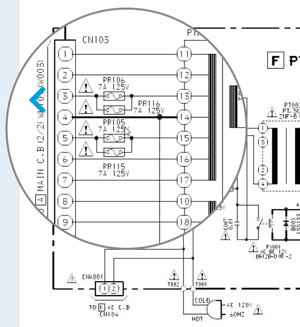

ich suche zwei lötbare Sicherungen für den Aiwa  AV-D97. Auf den
parallel geschalteten Sicherungen in Widerstandsform 7,5 x 2,5mm steht
7000.
Das sind 7A, aber sind die träge, oder superflink? Vielleicht sagt die
gelbe Farbe aus, welchen Auslösecharakter sie haben müssen.
Falls sich da jemand auskennt, würde ich mich über einen Tipp, auch über
Bezugsmöglichkeiten, freuen.
Schönen Sonntagabend noch.
Bernd

von Klaus R. (klaus2)
Vll (elektrisch) deformierte Elkos und damit hoher I(inrush)?
Klaus.
Manfred P. schrieb:
> Deren garantierte Spannungsfestigkeit von 125 V ist etwas knapp?
Im Schaltplan (siehe Screenshot oben) des Geräts sind genau diese 7A bei
125V angegeben...
H. H. schrieb:
> Es handelt sich um die Sekundärseite.
So ist es:
https://www.manualslib.com/manual/1021593/Aiwa-Av-D97.html?page=9#manual

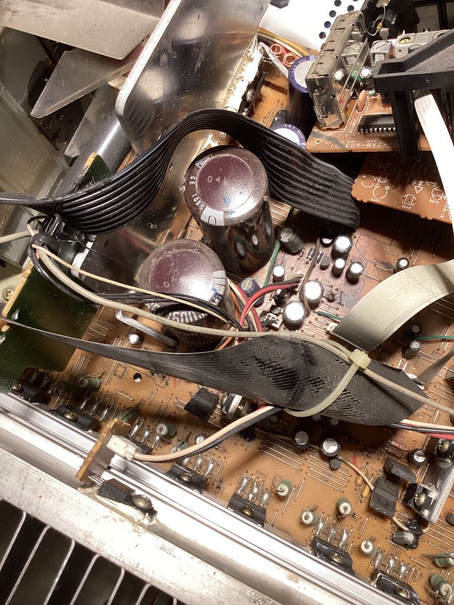

von Bernd N. (dubbie)
Gerade bei ebay gefunden, was mein ihr zuviel Kapazität?
Nippon Chemi-Con SMH ELKO Kondensator 100V / 10000 uF für ca 25 € inkl.
Versand
Versand
Oder  Nippon Chemi-Con SMH ELKO Kondensator 100V / 6800 uF etwas
günstiger.
von Peter K. (chips)
Bernd N. schrieb:
> der
> Deckel, der zwei Ladeelkos 7500uF /85V ist leicht nach oben gewellt
zeig mal ein Bild
Hier mal ein Foto.
wenn nur der Deckel gewölbt ist und nicht der Becher, ist das mMn ok
...ja das kenne ich in der Tat auch so bei den ganz großen Elkos mit den
Plastikdeckeln - erstmal nicht unbedingt ein eindeutiges Indiz.
Klaus.
Naja ich werde morgen mal einen auslösten und messen, mit dem De 5000.
Soll heißen: wenn sich die Plastikscheiben mit dem Finger oder einem
Schraubendreher flach drücken lässt dann ist der Elko ok.
Ich hab die Elkos nicht gewechselt, weil das Gerät einwandfrei spielt.
Danke für die Tipps.
Bernd
